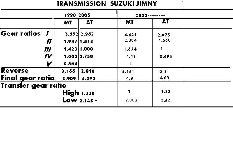

Ты ставил на старый джим новую раздатку от АТ?
umka
10 Февраль 2009
1,005
148
jimny 2008 M13A
ремонт и тюнинг, гражданский и не очень, днем и ночью
(905)220-04-42
Ответ: Лучший вариант лифта для 33" колес
Нет, до 2005 года такое не пройдет, т.к. передаточные числа в раздатке на машинах АКПП и МКПП до 2005 года, и у раздатки АКПП после 2005 года почти одинаковые, разница - несколько сотых. Разве что выбирать - кнопки или ручка :)
ниже - картинка и ссылка на ветку где это все обьясняется. В случае до 2005 года - необходимо ставить либо киты в мосты, либо кит в раздатку, либо раздатка+кит для самурая, что как мне кажется самое разумное.
