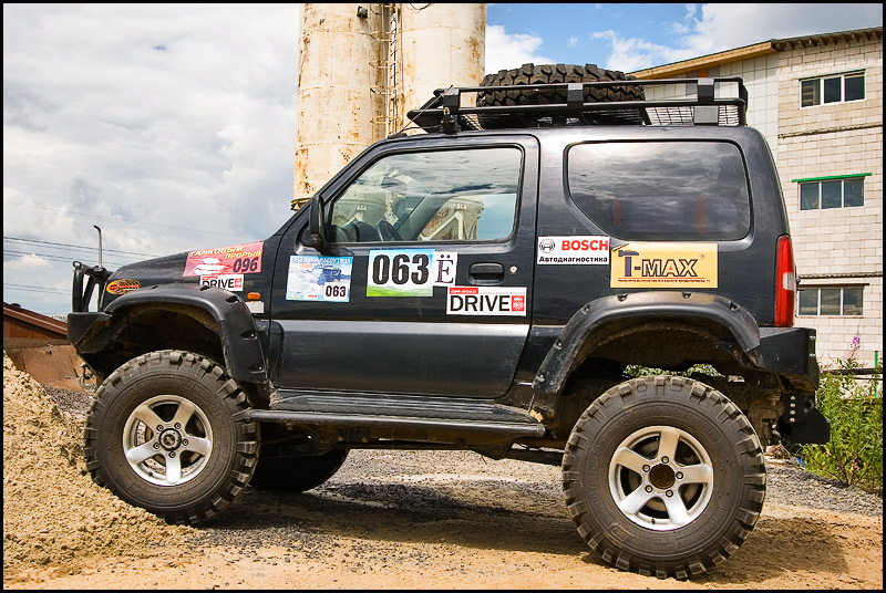

И как поведение машины с такой резиной и дисками?
Я хочу себе 31х10,5 15 поставить, и расматриваю вариант оставить родные диски.
Поведение? На асфальте гудит, но едет ровно, машина не плавает. В лесу едет... :)
Если ты про родное литье, то есть смысл оставить. Ну а резать больше арки или делать небольшой бодик -- выбор каждого. :)

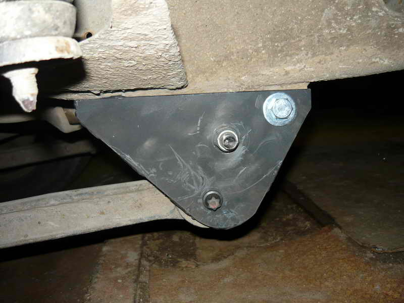

Коррекция кастора и перенос моста вперед
Представляю хорошо забытое, оплеванное решение.
При установке колес больше 32 дюйма при лифте 75мм возникает проблема задевания колесом задней стенки передней арки. Все решается простым переносом моста немного вперед на 15-20 мм. При этом желательно, но не очень обязательно сделать 15 мм проставку под передний кардан.
Заодно решаем вопрос с кастором. Опускание вниз точки крепления на 2,5 см заменяет 1 сайлент-блок коррекции кастора. При этом пружина выпрямляется полностью.
На плазме из 5 мм стали вырезаются лже-уши. Это не простое ухо, внутри есть наварная пластина, компенсирующая толщину родного уха. Лжеуши крепятся к ушам на раме, а к ним - передние рычаги. Клиренс снижается незначительно, т.к. на рычаги при 32 колесах машина не садится практически никогда, зато экономия такая.
4 сайлента по 600 рублей + пересылка 200 - 2600
Запрессовка - 2500
Пересверливание родных ушей - 1000 рублей
Побочный эффект - защита креплений передних рычагов - 500 рублей
Итого: 6100 рублей
Набор лжеушей отдельно - 2000. Установка - 1000.
