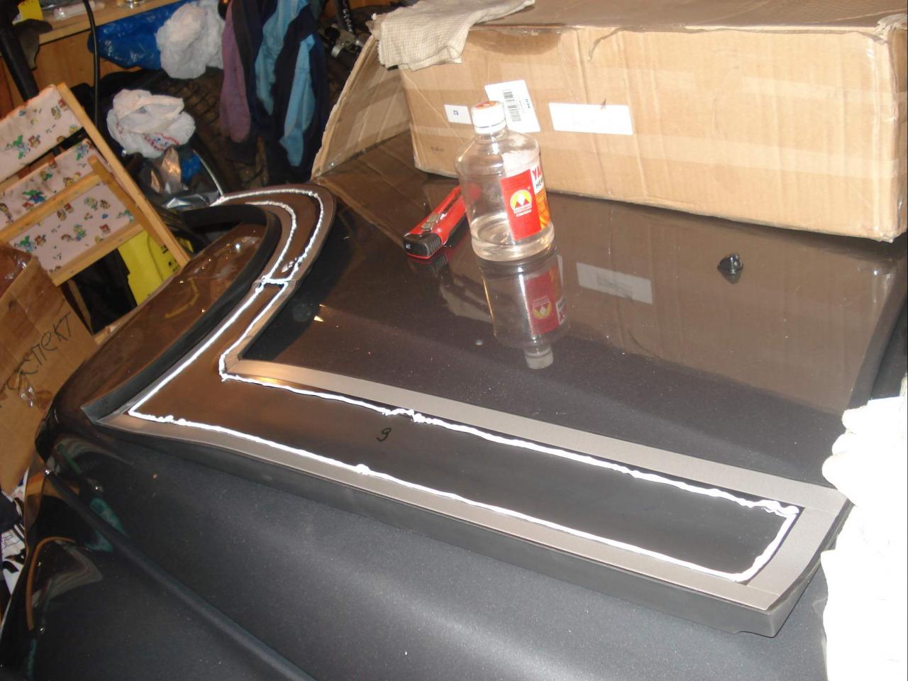

Седня купил сити пак! Правда он 08+, а у меня дорестайл, но ценник в 8 тыр решил все. Баксы-бакс Я все померил, отличия только по передним элементам, там окончания "клыков" на 2 см не достают до выштампавок ПТФ на бампере. В принципе кто не знает, и не заметит. Так все один в один. Единственное что надо будет поколдовать с передними брызговиками. Я их сам ставил, крылья не сверлил, а дырявил насквозь локер, и стягивал болтом с гайкой, так надежней. Как туда еще обвес вкорячить надо подумать...
Вопрос к автору темы: хорошо обезжирить это как? Достаточно мойки с обезжиркой, или дополнительно надо уайт-спиритом тирануть? И клей который в комплекте наносить на всю поверхность ленты , а то в инструкции только углы отмечены. Да, и как держиться, не отвалился еще? ;)
semco
14 Ноябрь 2007
3,895
351
Ответ: Обвес на ГВ - City Pack
Бразговики - резать на подгонку (начиная понемножко).
Клей - заменить на полиуретан и тонкой полоской по всей длине там где клеется скотч
Обезжиривание - уйат спирт 90%, ну естественно мойка и сушка прежде всего....
Ситипаки и место приклеивания - нагревать феном чтобы горячими были
После установки - опять же прогреть феном и обжать хорошо
Машиной лучше не пользоваться в течении суток и всю работу делать в теплом месте, а не на улице....тк весь труд будет напрасен
Брызговики думаю резать не придется - они у меня мягкие (не формовые)
Полиуретан, это то что продается в строй магах для плинтусов и проч.? Тот что в комплекте совсем не держит?
Греть промышленным феном? Краска не повредиться?
Теплое место это проблема, у меня гараж, но обычный, не отапливаемый...
Адресочек не подкинешь где брал?
Там уж нет...
Брал с рук, но комплект новый.

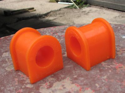

Полиуретан это вот:
http://fraks.sibverk.ru/photo/2008-04-27_stabil/
Однако по последним данным (лично попробовал на второй машине) у этого производителя поменялся материал, стал более жестким и теперь они у меня нещадно скрипят.
Родные сколько-то ходят потом начинают скрипеть или стучать. Неплохие результаты дает подкладывание резинки между рамой и втулкой. Главное - дешево :)

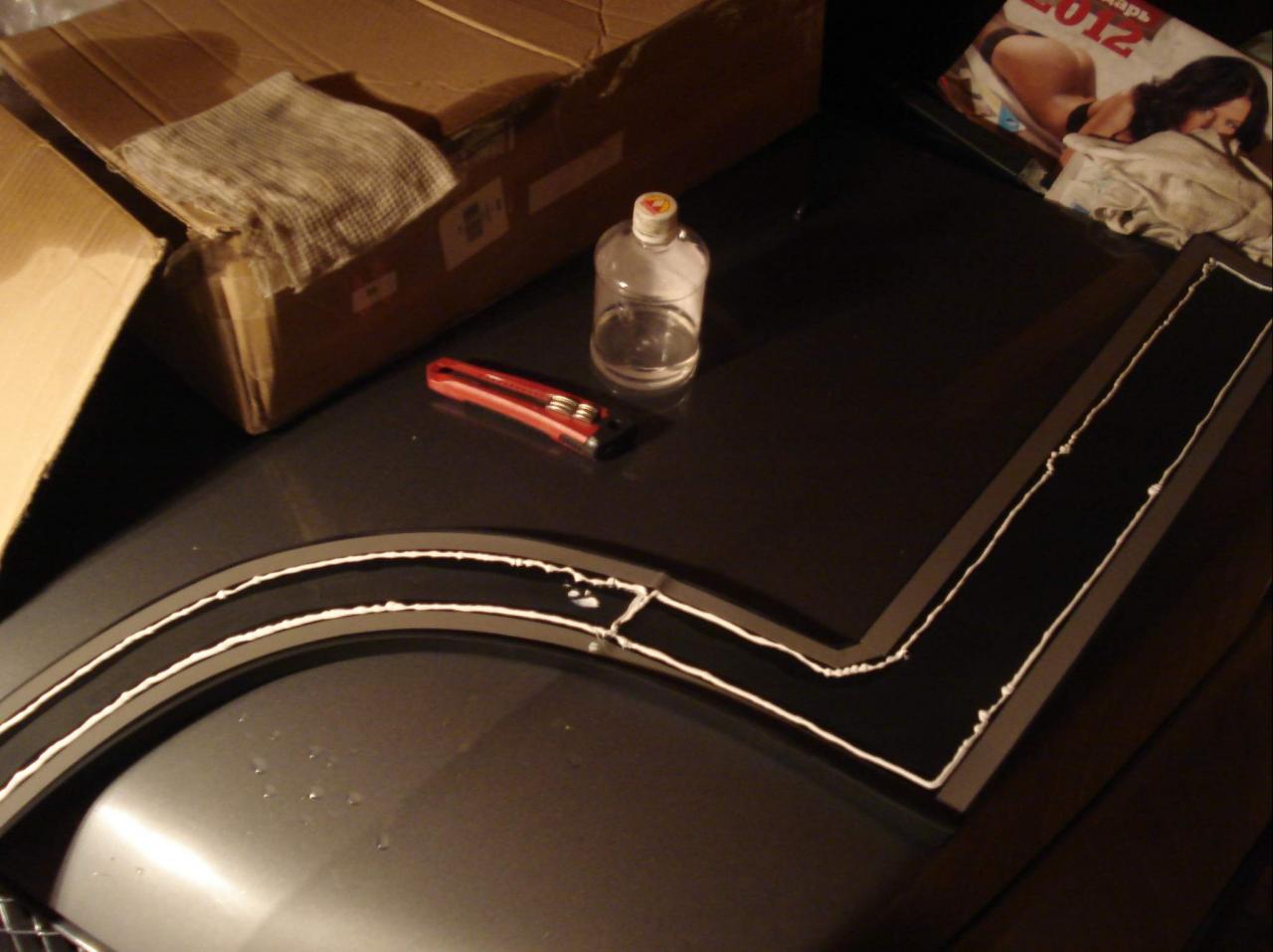

На выходных обвесился Сити Паком! Не знаю, как у автора получилось уложиться в два часа, я промудохался все 6... Может потому что был один... В дополнение к штатному скотчу промазывал ядерным клеем. Ушло кстати полтора баллона! Хорошо что умные люди подсказали я заранее купил. Той смешной колбаски которая шла в комплекте хватило бы элемента на 3.
Первый блин как говориться комом, местами нестыковочки маленькие есть, но в целом мне очень нра.:thumbsup:

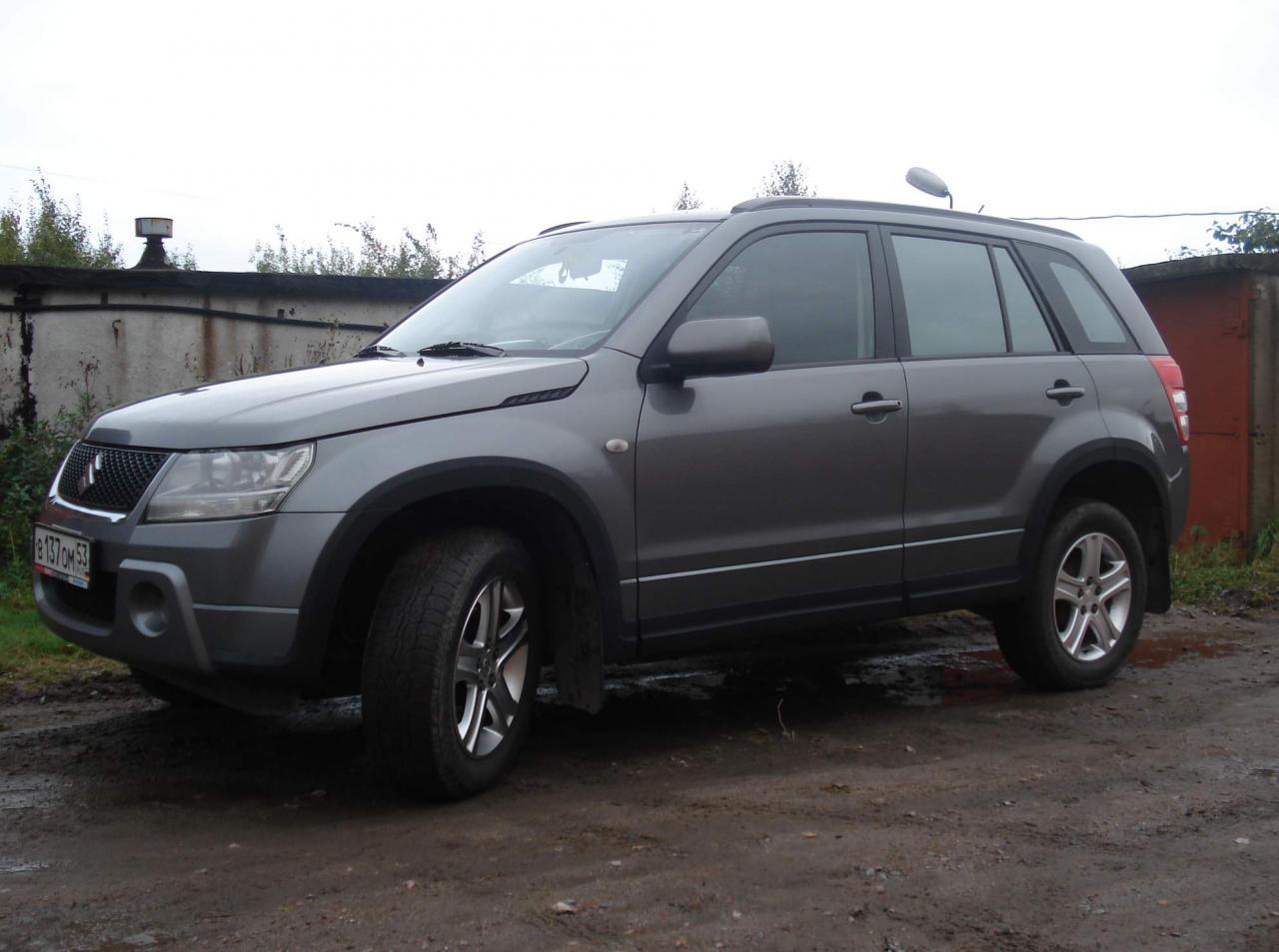

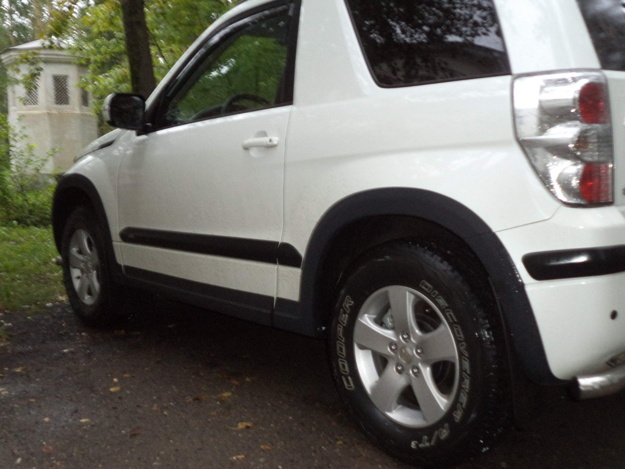

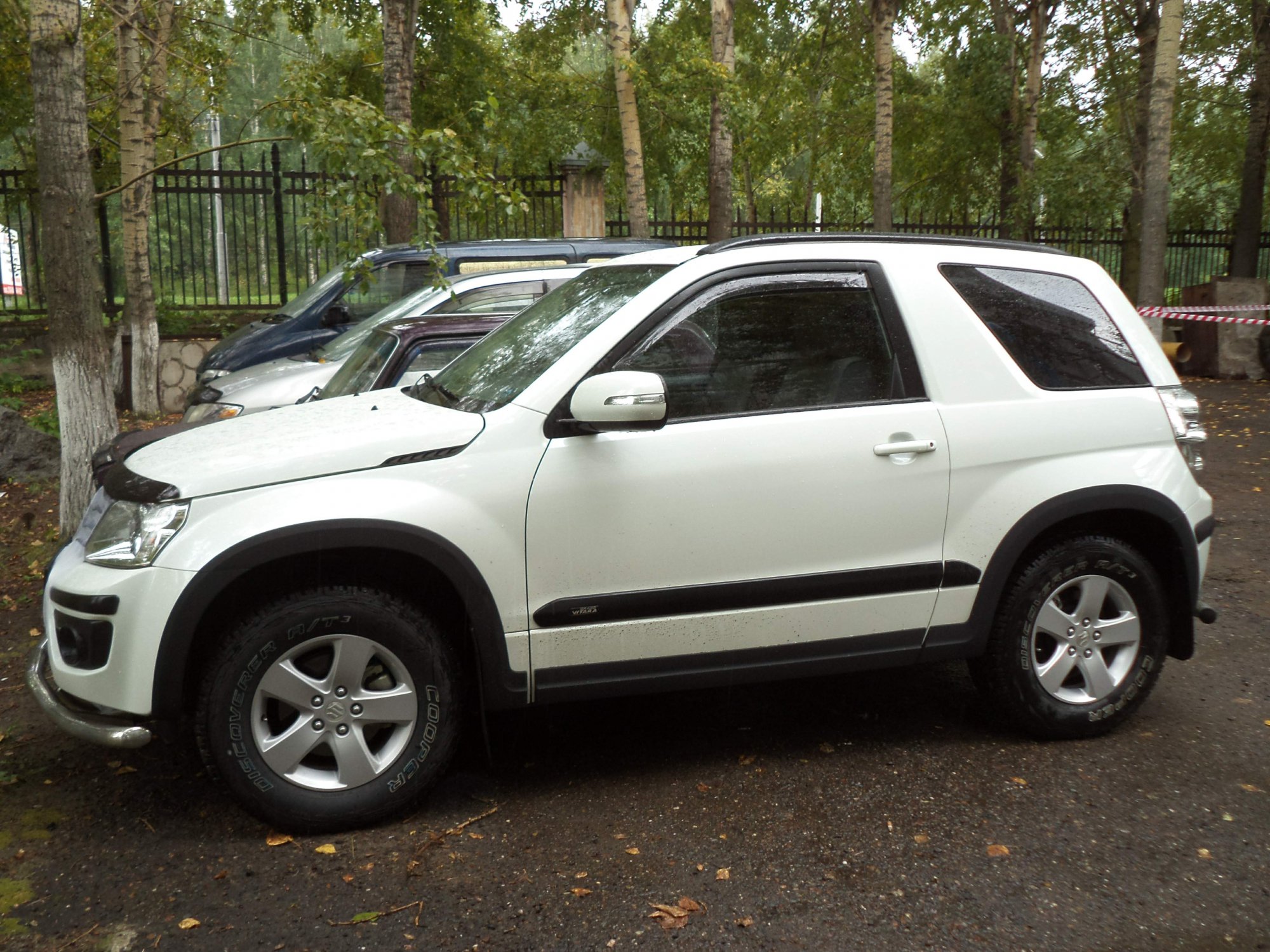

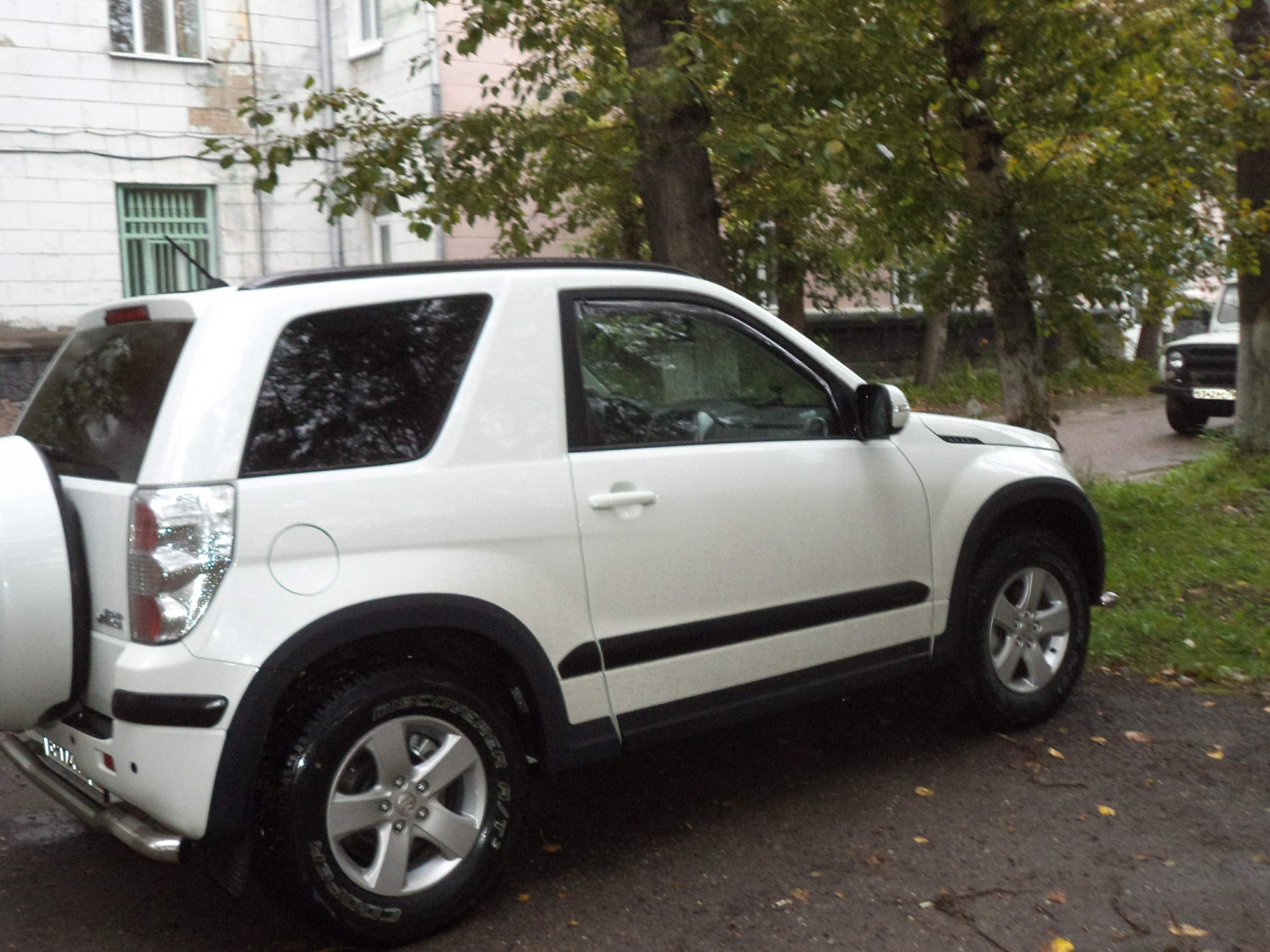

Привезли "обвесы". Ставил у дилера в Томске (обошлось в 2700 из которых 1200 снятие-установка брызговиков).
На клей (даже "штатный") крепить не стали, не говоря уже о герметике. Добавили еще двустроннего скотча, сказали будет держаться. Поверил :)
Второй день идет дождь, поэтому фотки "грязноватые".
"Начальный" вариант на аватаре.
В сумме все обошлось ~ 24000 руб (20 тыр. обвесы, 1,3 тыр. доставка, 2,7 установка)
