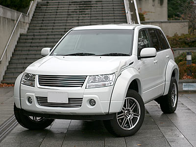

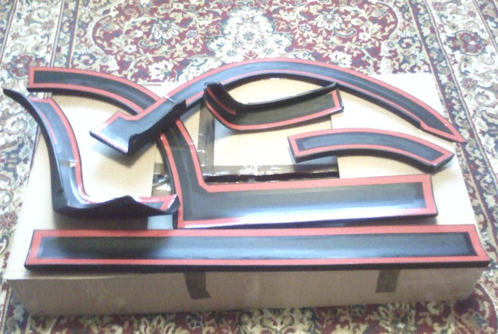

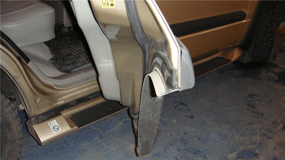

кого интересует сравнение ситипак с расширителями:
расширители выглядят вот так:

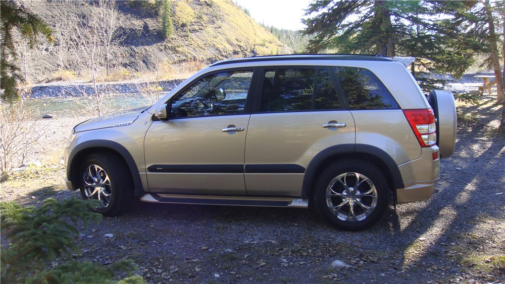

ситипаки выглядят вот так - почти все на скотче:
вот как они сбоку выглядят:

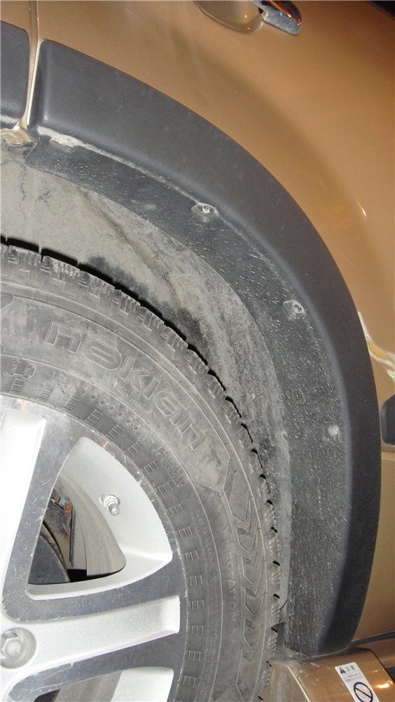

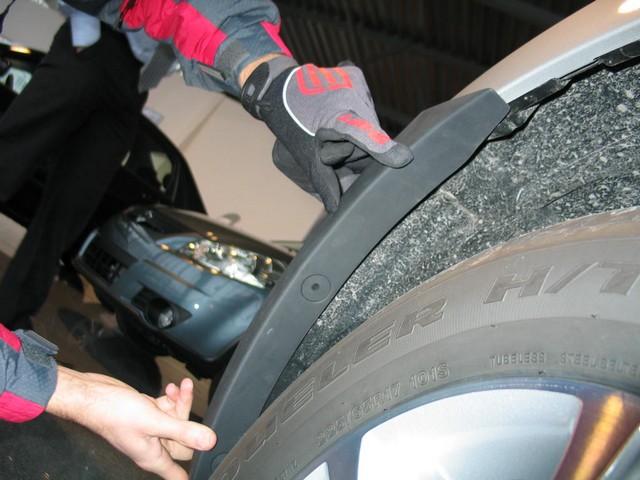

теперь расширители:
все на специальных кронштейнах...
вот как они выглядят сбоку:
кромка двери полностью закрыта + 3см по кузову, в то время как ситипак же по внешней стороне двери и всего 1см и за дверь не заходит
много не постил, но вывод понятен...расширители - значительно жестче и шире, зимой НИ какой грязи на порогах...

semco,

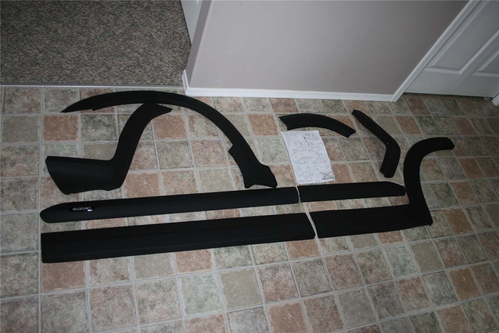

Судя по фотографиям, у американского варианта "полки" расширителей арок намного больше чем у европейского варианта. Видно грязи то в Америки больше :hilarious:
По существу, на второй фотографии видна инструкция, в ней что то написано про то, что делать с клеем идущем в комплекте?
в ситипаке была инструкция, там как раз было написано, что нужно нанести клей на каждый элемент ситипака
каким образом, в каком количестве, и в какие места указано не было
Хм, типа и так должны знать :hilarious: Или на картинках есть пунктирная линия - схема нанесения?
именно по клею не нашел никаких линий, там красиво были выделены фрагменты где стыкуются панели, написано про рекомендуемую температуру, последовательно нарисованы картинки, в каком порядке клеить элементы и на каждой такой картинке в конце примечание (всё ессно на английском) - как я перевел, нанести клей на каждую то ли грань, то ли еще как то, ну вообщем я так понял, что на элемент ситипака
З.Ы. инструкцию к сожалению уже выбросил, т.к. и её умудрился в этом клею измазать ))

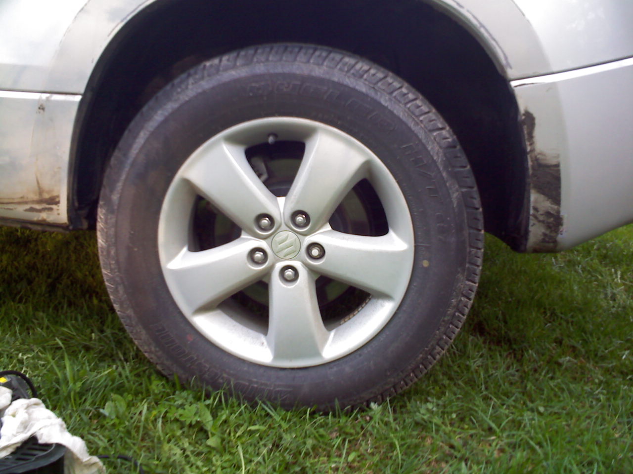

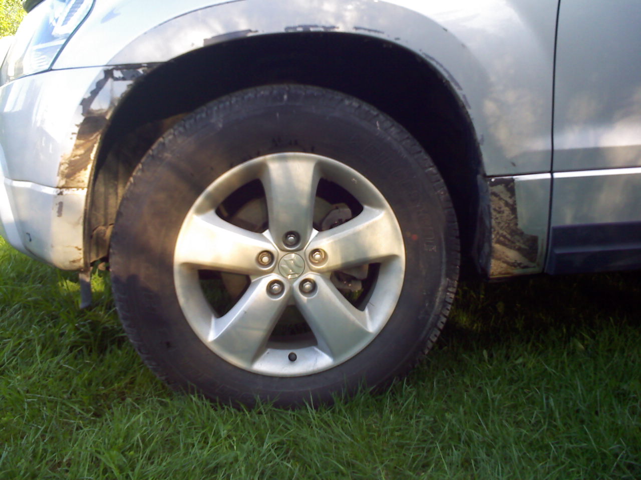

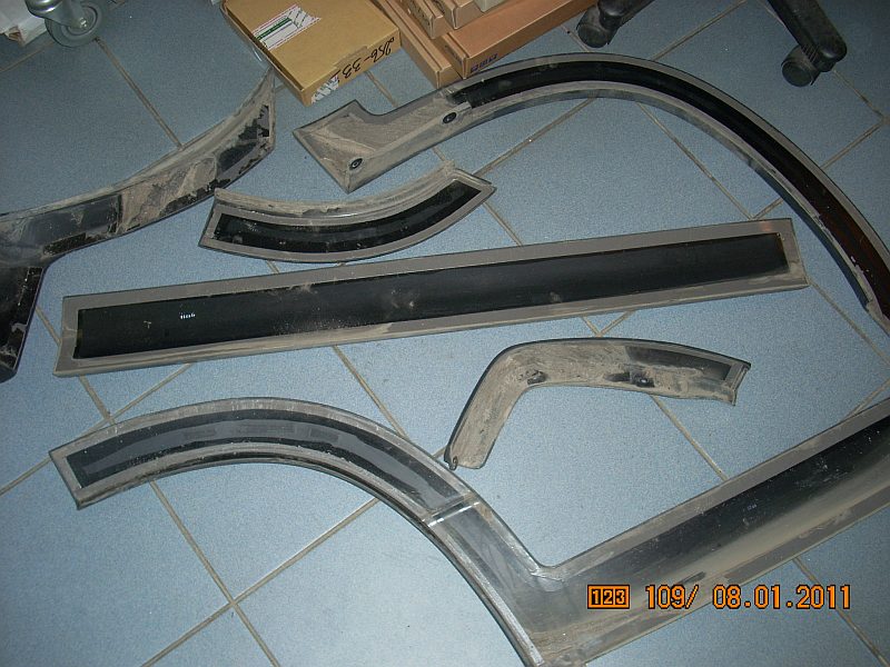

Страшилки по обвесу.
Вот что бывает с машинкой, если снять небрежно установленный обвес.
А так выглядят сами элементы обвеса.
Внутри элементов полно грязи, хотя машинка по целине не каталась, это
то что набрасывает в арки колесами.((
Понятно что "клей" установщики сэкономили.
Кажется становиться понятно куда следует его наносить.
Видимо клей надо наносить в места где отсутствует скотч, чтобы "замкнуть" контур приклеивания элемента
и исключить попаданиями грязи во внутрь.

Ну че - ровно так же жигули гнили под молдингами
как щас помню такие же следы )

на самом деле, если повнимательнее посмотреть, на сам комплект и на фото после демонтажа... очень хорошо понятно, что:
- грязь попадает только на бампера и листву (нижние обшивки дверей)
- все куски которые клеятся к кузову (металлу) проклеены скотчем по периметру, и грязи там нет
- куски которые клеятся к пластиковым деталям не имеют скотча по периметру.. и скорее всего как раз их и необходимо дополнительно проклеить клеем или герметиком, что бы грязь не попадала

Ещё хотелось обратить внимание, что детали просто "приложили" даже не покатали роликом. Вывод такие вещи надо клеить только самому.
