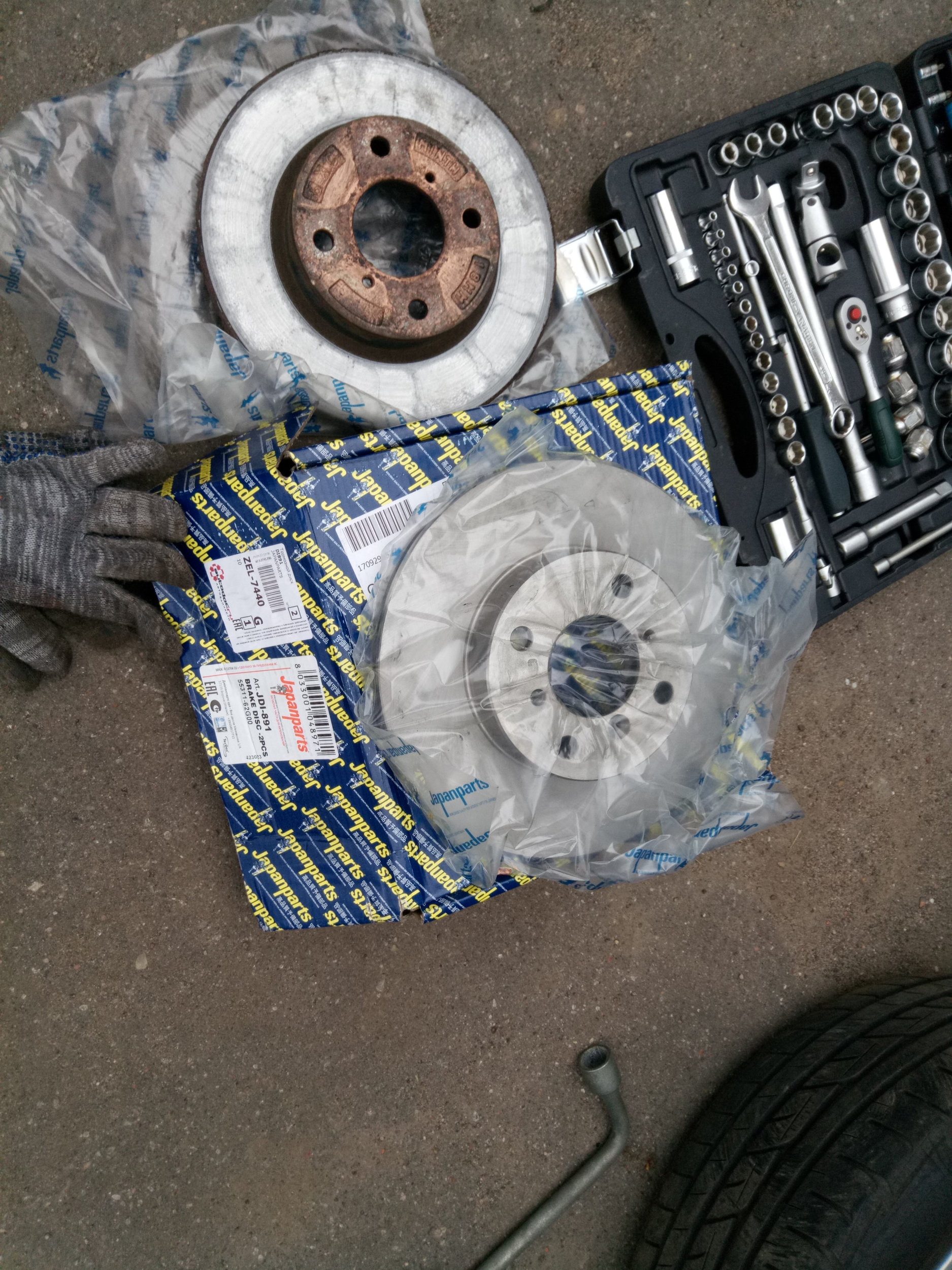

Доброе утро!
Пробег чуть меньше 165тыс.км. вчера поменял родные заводские передние тормозные диски. Выявилось при сильном торможении на 140 км/ч на трассе, когда камаз неожиданно вылез в левую полосу. При торможении начало бить в руль. Обычно езжу около 100, биения не было.[DOUBLEPOST=1506920131,1506919760][/DOUBLEPOST]Основной износ с внутренней стороны. И наверное неплохо бы поставить новые тормозные колодки, т.к. они имеют износ под старые диски.
Luka
30 Ноябрь 2010
1,699
1,134
Обязательно поменяйте колодки при замене дисков.

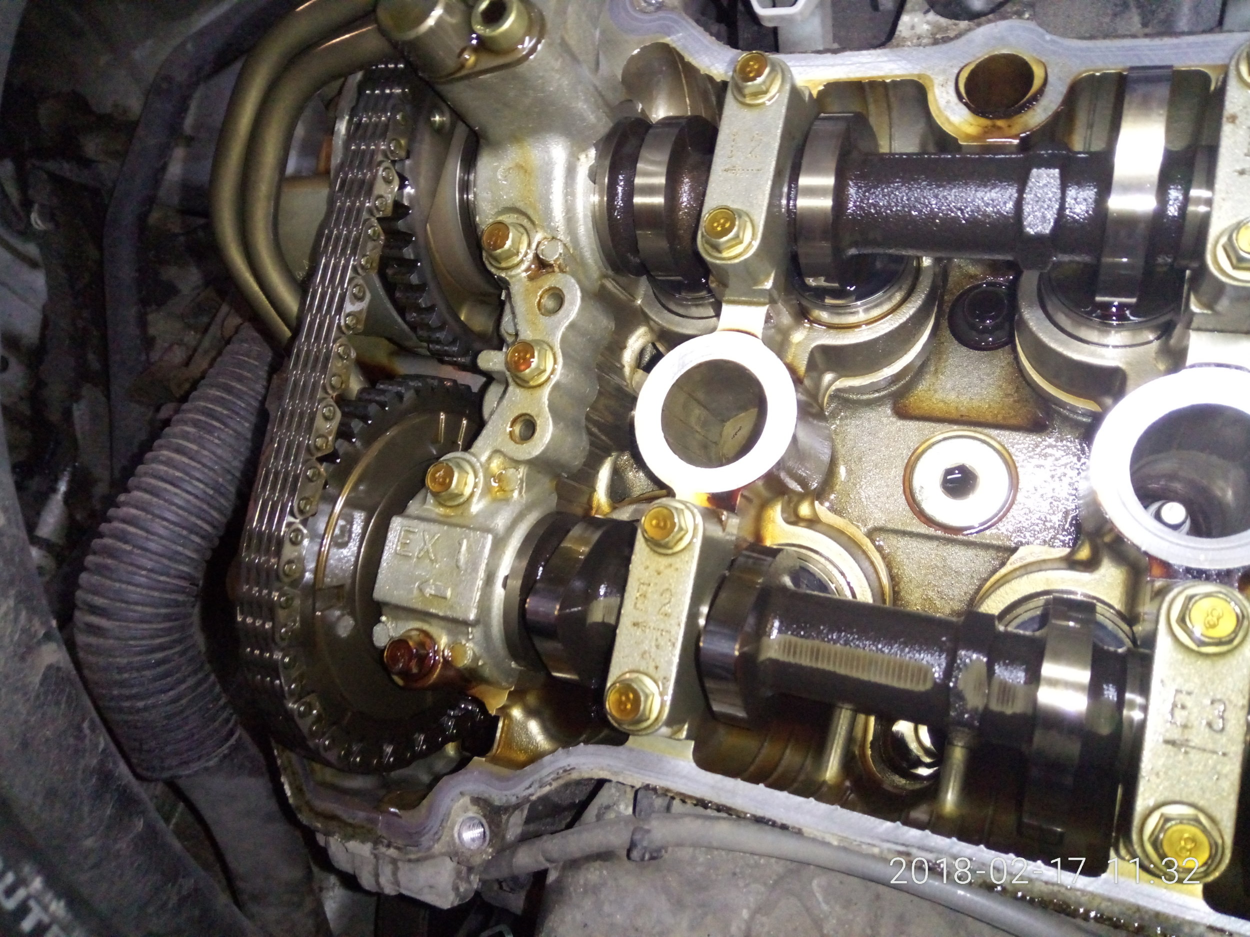

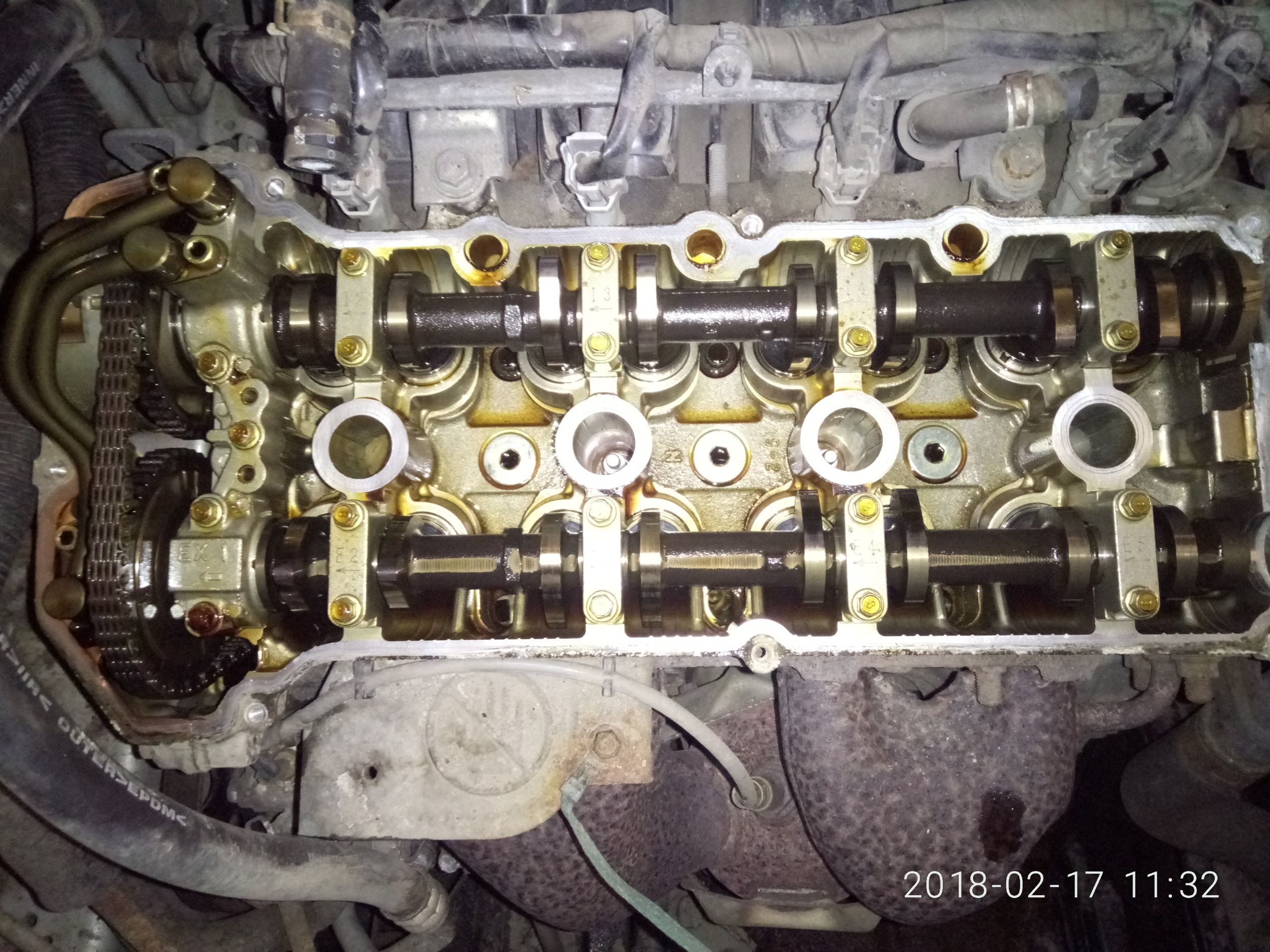

Пробег 169тыс.км. В субботу заменили заклинившие оригинальные тормозные цилиндры (производитель Nissin) и тормозные барабанные колодки. На обоих цилиндрах заклинили задние по ходу движения поршни, хотя резинки внешние без повреждений, сидели плотно. Колодки поставил оригинал, NBK 9007 FF, цилиндры Japanparts (на их коробке мелким шрифтом написано, что сделаны за пределами ЕС!! Так что нифига они не из Италии).
Замена моторного масла Zic X9, пробег на нем около 7000 км. за 7 месяцев, на Idemitsu, масляный фильтр от mahle. Воздушный фильтр от Sakura, по каталогу идет как аналог, но если не ошибаюсь на нем нанесен оригинальный артикул, старый отходил 7 месяцев, плюс свечи NGK.
UPD
169тыс.км. замена прокладки клапанной крышки. Родная начала сопливить в первый колодец и наружу двигателя. Герметик+прокладка от Рейнц, вроде стандартно.
А теперь нужна помощь. При выкручивании болта крышки блока он сломался, верхняя часть болта у меня, вторая часть осталась в посадочном месте, чуть ниже линии корпуса. Возможно ли его высверлить не снимая клапанную крышку и воздушный фильтр? Какие вообще могут быть варианты изъятия остатка болта?
И что за г-образный датчик стоит в правой части клапанной крышке? Можете номер подсказать? На схеме я его не вижу. Мотор М16А, полный привод, 2006, рестайл. Спасибо![DOUBLEPOST=1519061079,1517855102][/DOUBLEPOST]После вскрытия, масло с пробегом не более 200км.
niral
Опытный лиановод
19 Март 2012
5,086
2,049
Можно попробовать экстрактором.
Клапан PCV[DOUBLEPOST=1519062115,1519061519][/DOUBLEPOST]
18118-54D00
Приветствую! Состояние под клапанной крышкой я бы сказал - прекрасное!!! Я когда вскрывал и регулировал клапана, то под крышкой было чуть похуже. По болту есть несколько вариантов: высверлить и поставить подходящий- я точно так и сделал когда сломал болт на голове тоже( давно думаю купить ключ с моментом затяжки - обычно про него вспоминаешь когда ломается очередной болт или гайка!!!!...) , но есть и спецсверла- экстракторы называются! Продаются везде на авторынках ! Дрель или шуруповерт с реверсом и вперед аккуратно и не спеша !!!
Xenos
15 Август 2011
804
231
Jimny JB43 2003
Было такое - снимать крышку и высверливать. Если сомневаетесь в своих навыках - сдайтесь профессионалам.
Уточните? В крышке PCV, как тут уже подсказали.
В голове - датчик оборотов распредвала, т.к. у вас машина с фазокрутикой на впуске.

Спасибо, что откликнулись! Подскажите, еще пожалуйста, как сам датчик снимать? Он на резиновой прокладке сидит, вместо с ней? Отдельно? Выкручивается или вынимается? Мне кажется что он болтается сильно, если снять патрубок.
Еще раз спасибо
Xenos
15 Август 2011
804
231
Jimny JB43 2003
Клапан просто вставлен в резиновое уплотнительное кольцо, бывает прикипает и кольцо дубеет.
По опыту, настоятельно рекомендую при замене прокладки клапанной крышки сразу менять и уплотнитель PCV.
niral
Опытный лиановод
19 Март 2012
5,086
2,049
Да! Или герметиком уплотнить на крайний случай
