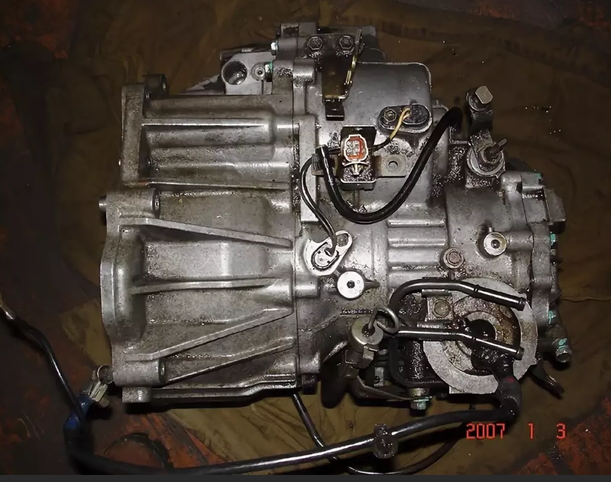

сверху надо посмотреть и сразу будет понятно.[DOUBLEPOST=1555525037,1555524729][/DOUBLEPOST]вот она
Справа на шток крепится переключатель передач[DOUBLEPOST=1555525422][/DOUBLEPOST]https://foto.drom.ru/7947/ Ремонт АКПП

DominatorBLR, Так коробка такая как на фото или нет?[DOUBLEPOST=1555826528,1555825001][/DOUBLEPOST]Увидела про датчики скорости, которые в норме. Это должен быть один двойной датчик. Если это так, то коробка должна быть такая, как на фото. Но это коробка четырехступенчатая Aisin. Проверьте под бардачком, все ли фишки подключены на мозги. А также послушайте, не щелкает ли реле ЭБУ под бардачком.[DOUBLEPOST=1555826654][/DOUBLEPOST]Я уже не помню, проверяли ЭБУ коробки на ошибки?

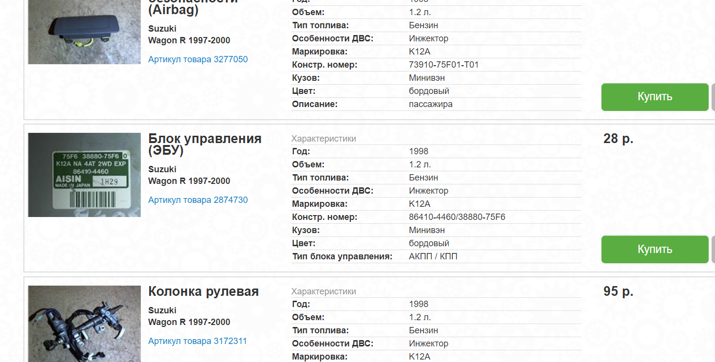

Мозги в Минске, будут пересылать, мне пол цены выйдет, пусть лежат, поставлю у себя в продаже.

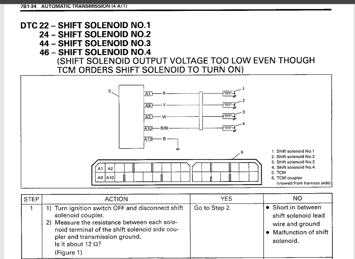

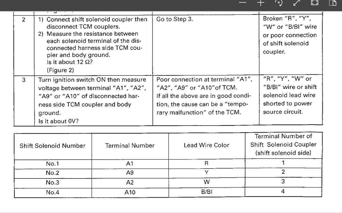

Вот из мурзилки.[DOUBLEPOST=1556465015,1556464533][/DOUBLEPOST]И еще что то про давление в коробке наверное.

Вот из мурзилки.

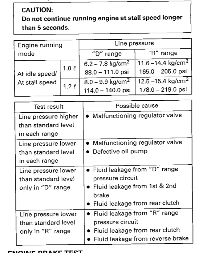

Ну пока я жду результата от коробочника, который делал её ща деньги, но я считаю это его косяк, если бы он определил неисправность и сказал бы сразу что запчасти стоить будут $800, то от ремонта я бы отказался сразу, а так с работой выкинул уже 300, а толку 0. Когда они сдадутся придеться ставить машину на прикол и по выходным проводить тесты, делать на микроконтроллере какую-нибудь диагностику, что бы видеть работу, время срабатывания и т.п. я то это сделаю, но на это могут уйти месяцы ((((( либо заработаю денег и найду коробку бу.[DOUBLEPOST=1556465306,1556465181][/DOUBLEPOST]
Вот из мурзилки.[DOUBLEPOST=1556465015,1556464533][/DOUBLEPOST]И еще что то про давление в коробке наверное. Посмотреть вложение 186682
Кстати про давление очень полезно,можно будет на нем проверить, нужно сделать будет мини стенд проверочный, давление даже ниже чем я предпологал, это хорошо, проще сделать.

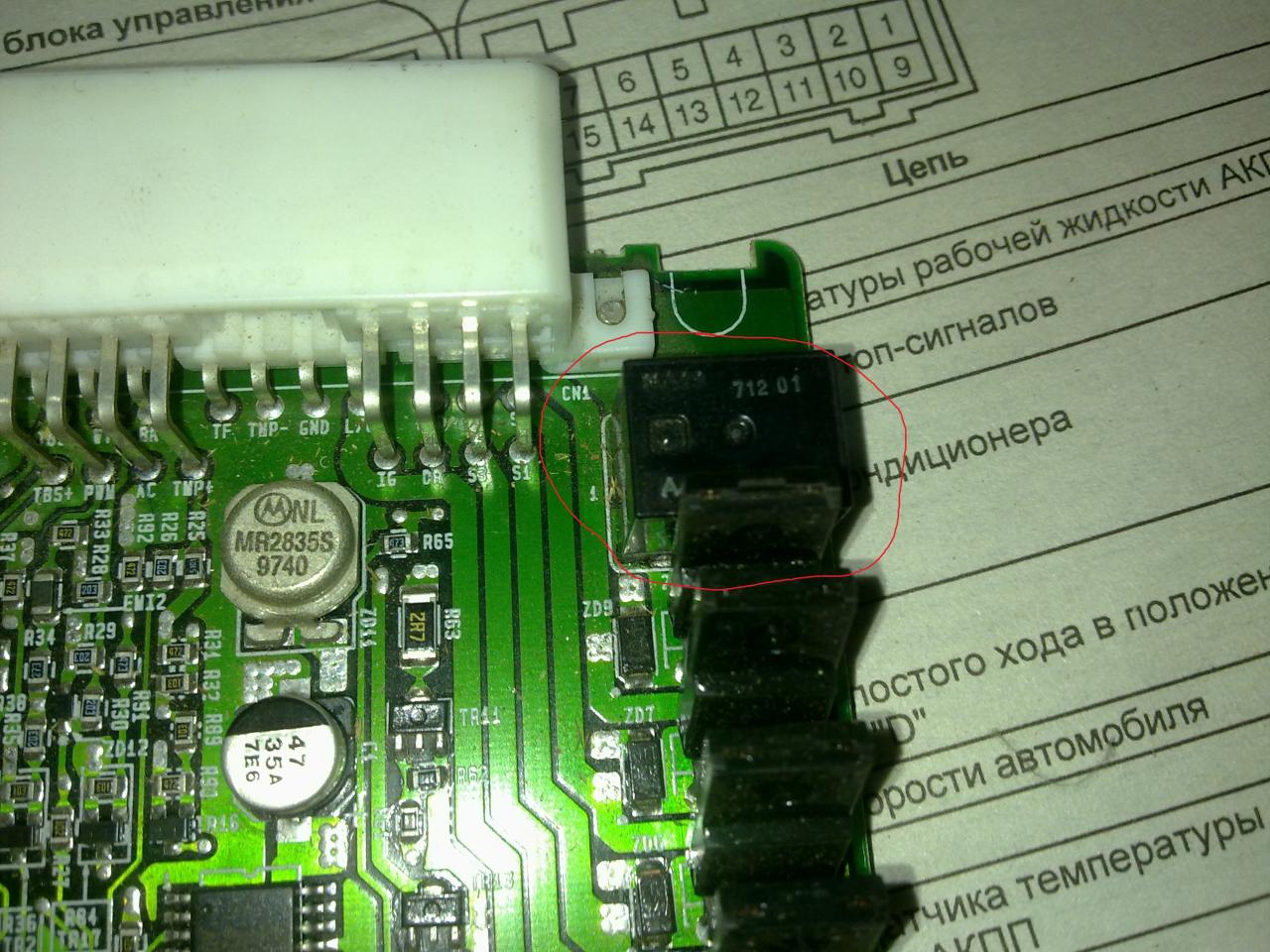

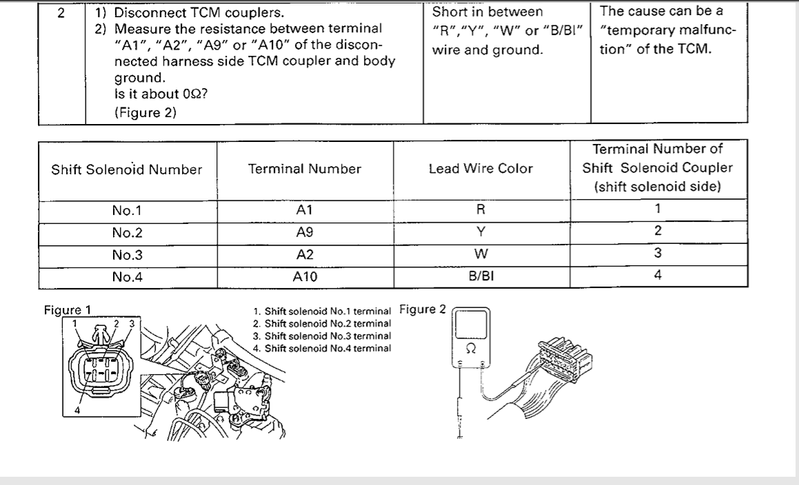

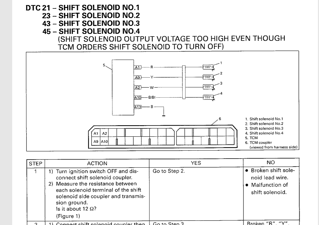

На соленоидах надо сопротивление проверить и пайки контактов на них. А еще так и не понятно, реле под бардачком щелкало или нет. Щелчки были?[DOUBLEPOST=1556465815,1556465670][/DOUBLEPOST]Проверить сопротивление можно прям на фишке над коробкой, шестипиновая, два пина там на датчик температуры масла. Четыре пина на соленоиды. А еще надо вскрыть мозг коробки, это не сложно, и посмотреть релюшку пятиноговую, пайку на ней. Если там проблемы с пайкой, то это надо устранить.[DOUBLEPOST=1556466021][/DOUBLEPOST]Реле
DominatorBLR
27 Февраль 2019
г. Гомель, Беларусь
Suzuki Wagon R+ 99г.в. 1,2i (K12A ГРМ-цепь) АКПП, 2WD, сделана в Японии для Европы, левый руль, на ходу с натяжкой, по-тиху восстанавливаем.
На соленоидах надо сопротивление проверить и пайки контактов на них. А еще так и не понятно, реле под бардачком щелкало или нет. Щелчки были?[DOUBLEPOST=1556465815,1556465670][/DOUBLEPOST]Проверить сопротивление можно прям на фишке над коробкой, шестипиновая, два пина там на датчик температуры масла. Четыре пина на соленоиды. А еще надо вскрыть мозг коробки, это не сложно, и посмотреть релюшку пятиноговую, пайку на ней. Если там проблемы с пайкой, то это надо устранить.[DOUBLEPOST=1556466021][/DOUBLEPOST]Реле Посмотреть вложение 186683
Все щелкает, возьму мозги, тогда буду пропаивать и более жеско эксперементировать зная что есть запасные. Сопротивление обязательно проверю, раз уж есть значение нужное, вообщем еще много всего можно проверить, так что я еще не здаюсь. Просто нужна машина на постоянн, у меня бус VW T4 Multivan старый, нужно пройти техосмотр, там порог сгнил, щаказал новый, плюс покраска и замена вакуумного насоса, нужно разборку посетить. Думал раньше на сузуки поеду, но раз такая засада, нужно бус привести в порядок, недельку на бус потрачу, потом снова ща сущуки, а пока и коробочник поищет донора.все нормально жить можно.[DOUBLEPOST=1560787834][/DOUBLEPOST]Не поверите, забросив вагона, пока занялся бусом, приехал мне на вагон блок управления АКПП, и так и валялся он в бусе. Я понимал чо нужно подъехать, вкинуть его, посмотреть может ли быть блок виноват в "затупе" на переключениях, особо не надеялся, что в нём может быть дело. Расстроенный что нет денег на замену соленоидов, вагончик стоял на задворках. И вот сегодня приехал я на бусе к вагону и воткнул коробочку другую. Я был в шоке. Машинка стала переключаться мягко, ну конечно же из за малого веса авто переключения ощутить можно, но это же не двух секундное торможение двигателем пока воткнётся вторая. Нет теперь ударов, при выходе на драйв и реверс. Вообщем коробка поехала и вагон тоже. Теперь можно собирать салон, ставить колонки, магнитолу, камеру заднего вида, может теперь на радостях ещё и покрасить ..... будет видно. Вот так-то. Ремонт АКПП обошёлся $320 (комплект фрикционов, комплект прокладок, мозги и работа на гаражах) и месяц-полтора нервов (они бесценны). И это я даже ошибки не скидывал которые могли быть из-за того что мозг вынимался и стоит теперь другой.

Ну в целом в правильном направлении мы мыслили. Все таки мозг выпендривался. Вот теперь надо релюшку пропаять и попробовать со старым ЭБУ. А ремонт только на пользу. Нервы, конечно, лучше не тратить. Но главное результат.
