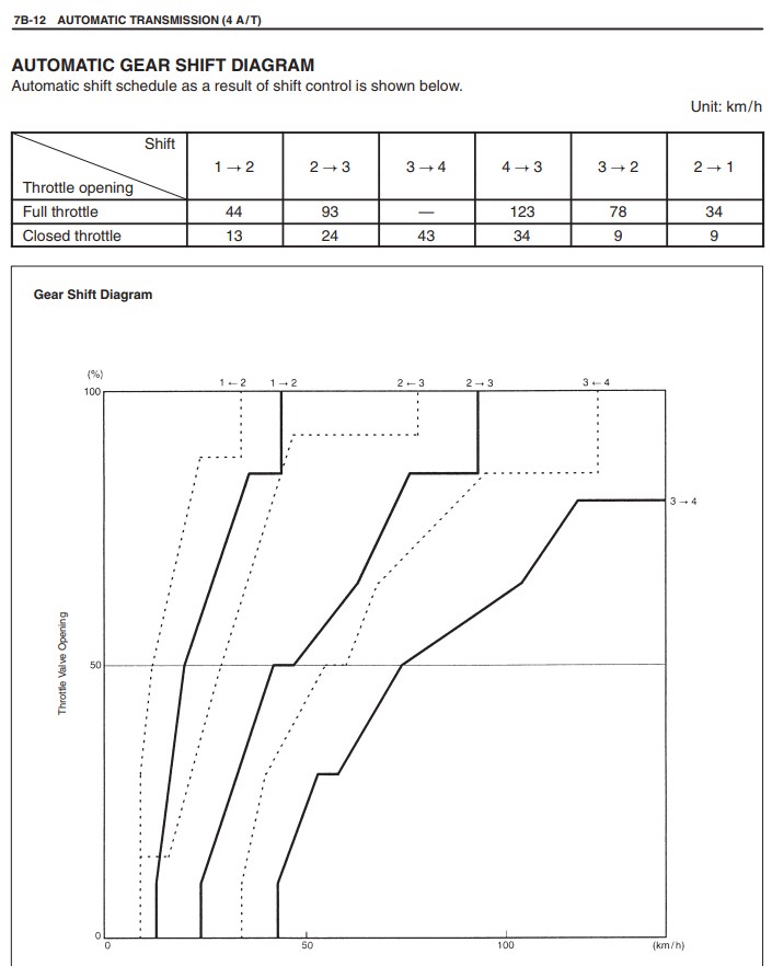

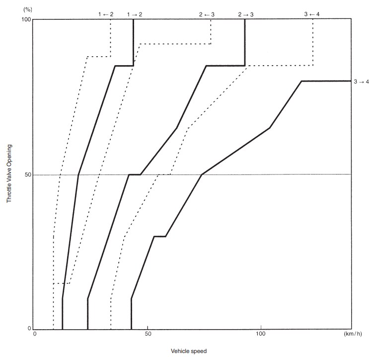

На коробке должен стоять датчик скорости, который считывает обороты валов. Эта информация поступает в электронный блок управления АКПП и передается в электронный блок управления двигателя. Туда в свою очередь передается информация с датчика положения дроссельной заслонки. Программа дает сигналы на соленоиды в коробке, которые и участвуют в переключении передач. Но это очень упрощенно. Это просто для общего понимания. Потому что в АКПП большое значение имеет еще работа гидромозга, который состоит из каналов, шариков их закрывающих и открывающих и пр. И не надо забывать о том, что сам крутящий момент порождает гидротрансформатор, который раскручивает гидравлическую жидкость.
