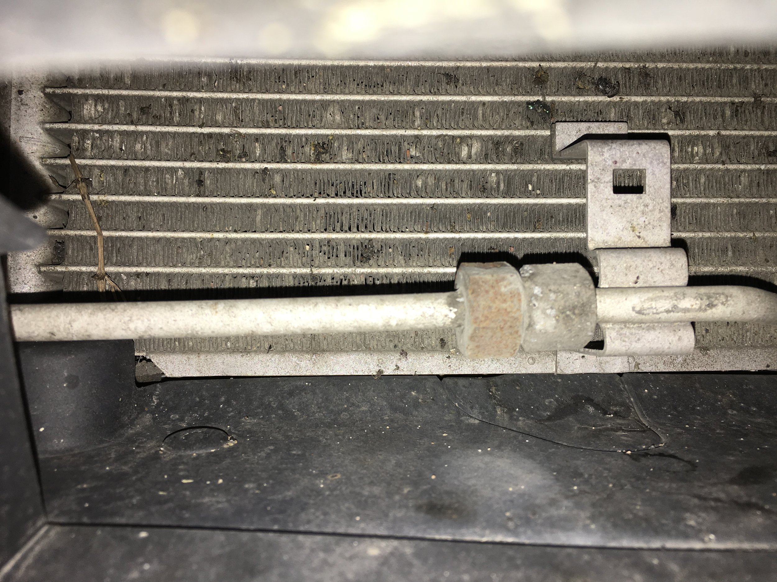

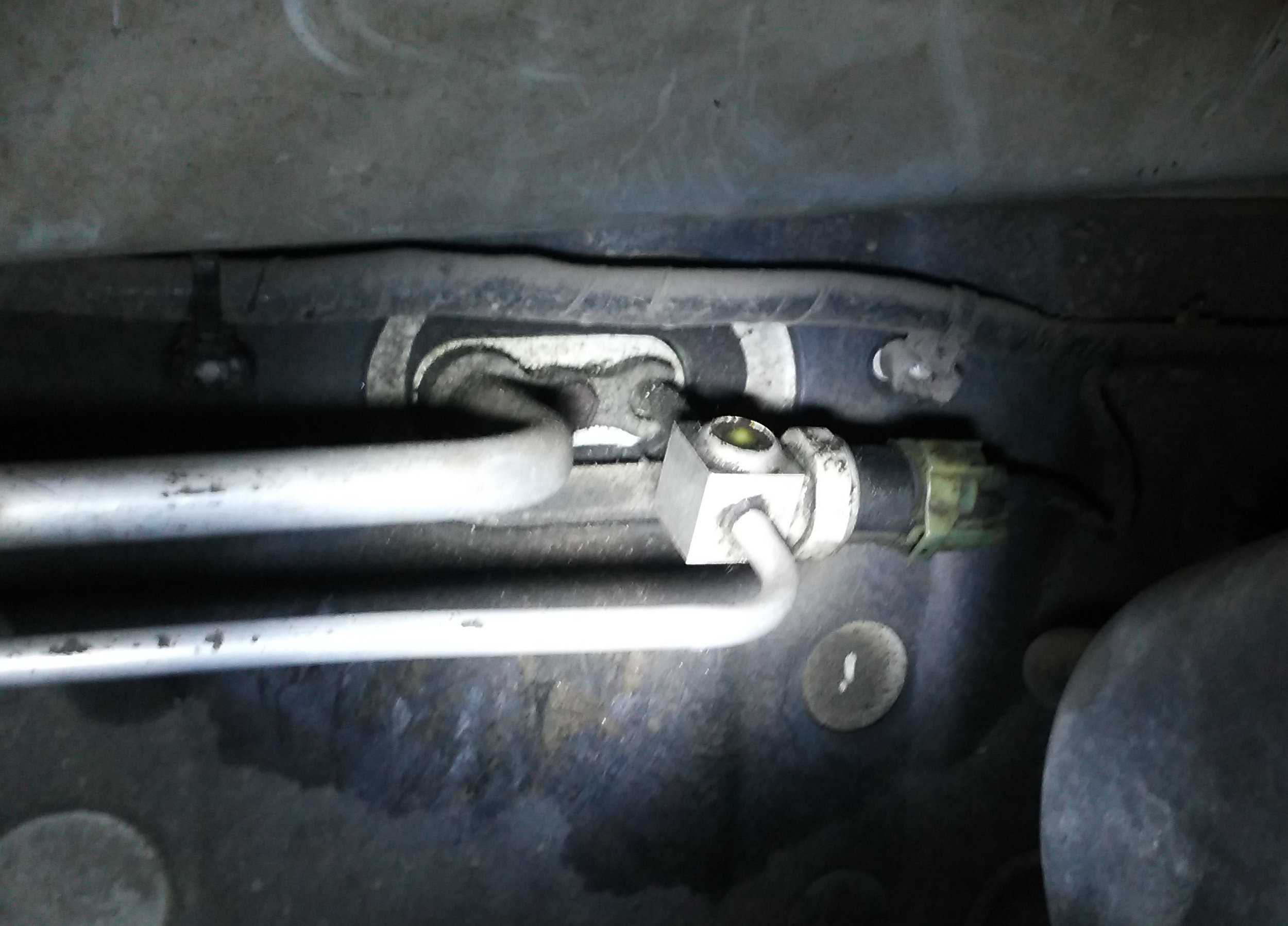

Сузуки Лиана, 2001г, неполный привод,1,6л, 170тыс-пробег
Володя правильно говорит, я лично менял и ставил б/у трубки кондея в то место на фото ,используя обычные уплотнительные кольца,которые есть у любого заправщика кондиционера.стоит уже 2 года и и никаких утечек.[DOUBLEPOST=1529355965,1529355879][/DOUBLEPOST]
И правильно, Саныч дело говорит: меняйте на аналоги и не парьтесь.
правильно[DOUBLEPOST=1529356239][/DOUBLEPOST]. Сказали, что в специализированных кондейных мастерских все есть. Так.ли? Кто имел опыт такого ремонта, посоветуйте.[/QUOTE]

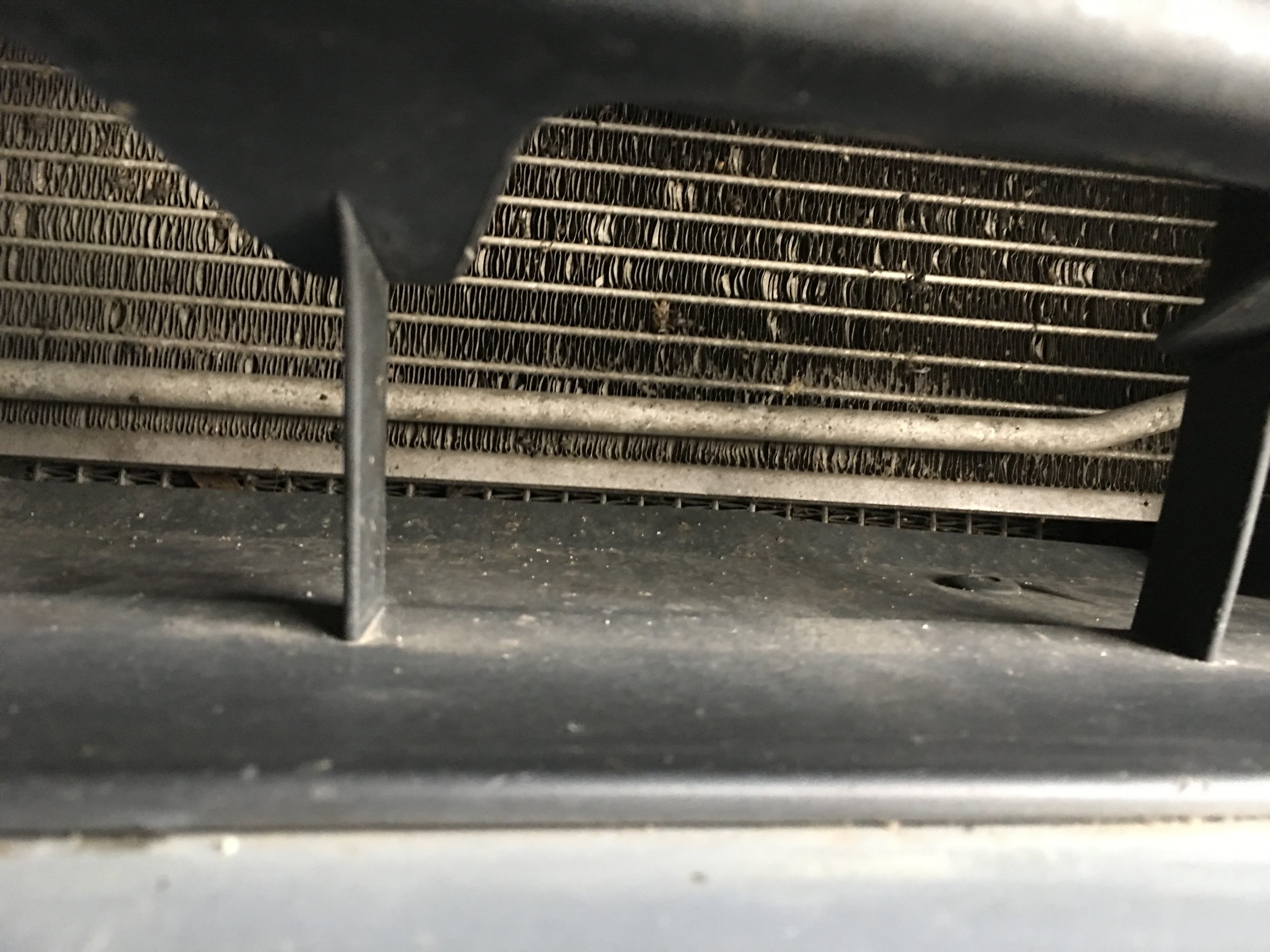

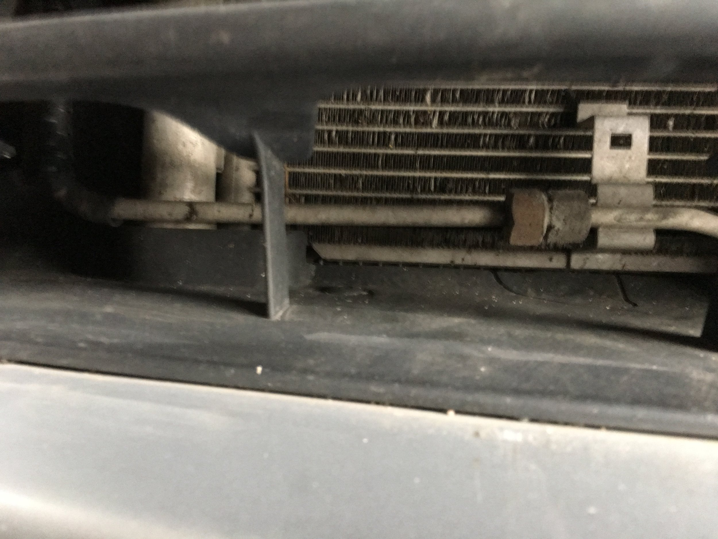

Да, действительно, соединение нижней короткой трубки с длинной внизу перед радиаторами очень сильно закисает, и крайне редко удается его раскрутить не повредив резьбу. Именно по этой причине я стал продавать трубки только в сборе, не пытаясь их разъединять, чтоб не убить обе трубки. Нижняя новая у меня есть, если надо, Андрей. Но спрева стоит выяснить, получится ли безболезненно отсоединить вашу. Можно и самому это попробовать сделать, но снимать бампер надо. Обычно именно она и прогнивает, часто появляется продолтная трещина, видимо по шву. Но бывает и так, как Николай написал, т.е. в соединении с длинной трубкой начинает травить.
Пед работой с трубками стравите остатки фреона через заправочный ниппель, просто вкрутив туда соответствующий болт. А то получите порцию фреона и масла в лицо при откручивании трубок, как я однажды получил, когда поверил мастеру, что у меня фреона уже нет в системе...
