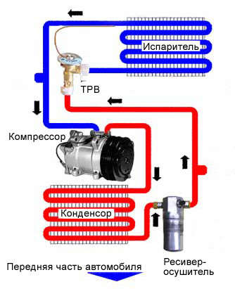

Система кондиционирования как оказалось не такая и сложная, как об этом все говорят.
Состоит она:
1. из компрессора сердце системы в котором ходят поршня создавая давление (именно для этого помимо фреона (газа) добавляется и масло в систему).
Выглядит примерно так (какое нашел фото):
2. Радиатор уличный тот что под капотом и тот который охлаждает нагретый фреон при его возврате на новый круг (называют - конденсор).
3. Испаритель – тот же радиатор, но который стоит в салоне и подобно радиатору печки отдает не тепло, а холод.

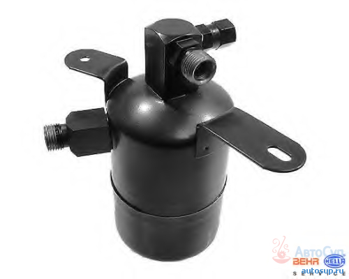

4. Осушитель – бачок, который стоит у правой фары и отделяет влагу внутри системы.
Нажмите на это поле, чтобы увидеть полное изображение.
5. В этом разделе пусть останется все остальное датчики, проводка, трубки, прокладки итд. Тк это все не существенно в ремонте. Если на диагностики Вам скажут что проблема в них то и ремонт обойдется в копейки. Поэтому их описывать я не буду.
Для наглядности берем вот такую схему:

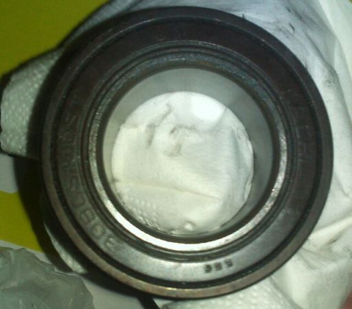

подшипник:
У меня пара вопросов - 1) подшипник должен свободно налазить на корпус комрессора и шкиф на него тоже свободно одевается?
или же его надо в шкиф запрессовывать? у меня свободно в шкиф вставляется рукой - вот думаю , нормально ли это.
2) как определить пора ли менять подшипник, без сборки всей системы. можно ли это выяснить просто повернет в руках его. разборный ли он?

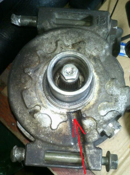

3) что это за отверстие в корпусе компрессора - дырка снаружи идёт до самого вала. должна ли быть она чем то заткнута?
4) при разьединении двух половинок поршневой группы что будет с валом- ведь в каждой половинке по подшипнике, в которых вал вставлен.
Реакции: 5 человек
balser
15 Февраль 2013
1,416
622
Сургут ХМАО-Югра
ИМХО.1).подшипник работает при жёсткой фиксации (боковой или радиальной) обоих колец на соответствующих деталях.Кольца (внешнее и внутреннее) вращаются (или только одно) относительно друг друга опираясь на (шарики,ролики). 2).проверить можно,не должно быть люфта между колец.Снять боковые "щёчки" и посмотреть наличие смазки.3). "дырка"- это контрольное отверстие на износ сальника,манжеты (как на помпе охлаждения),закрывать не надо.

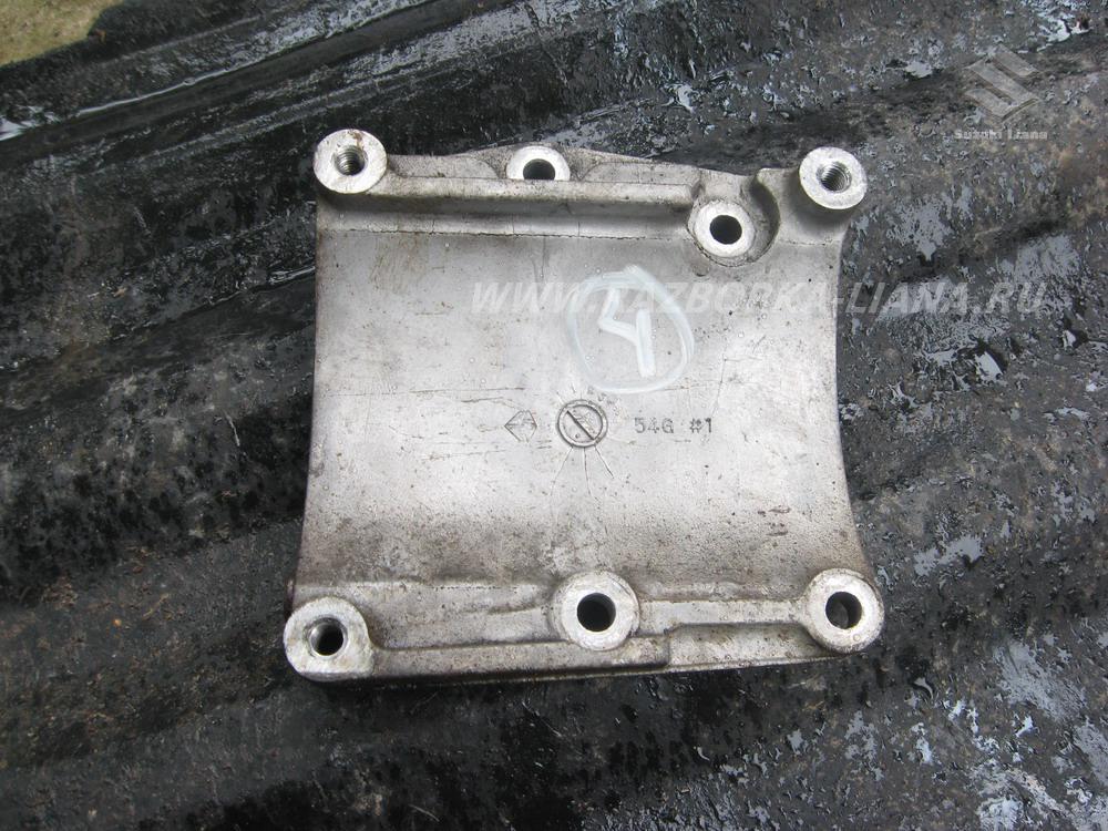

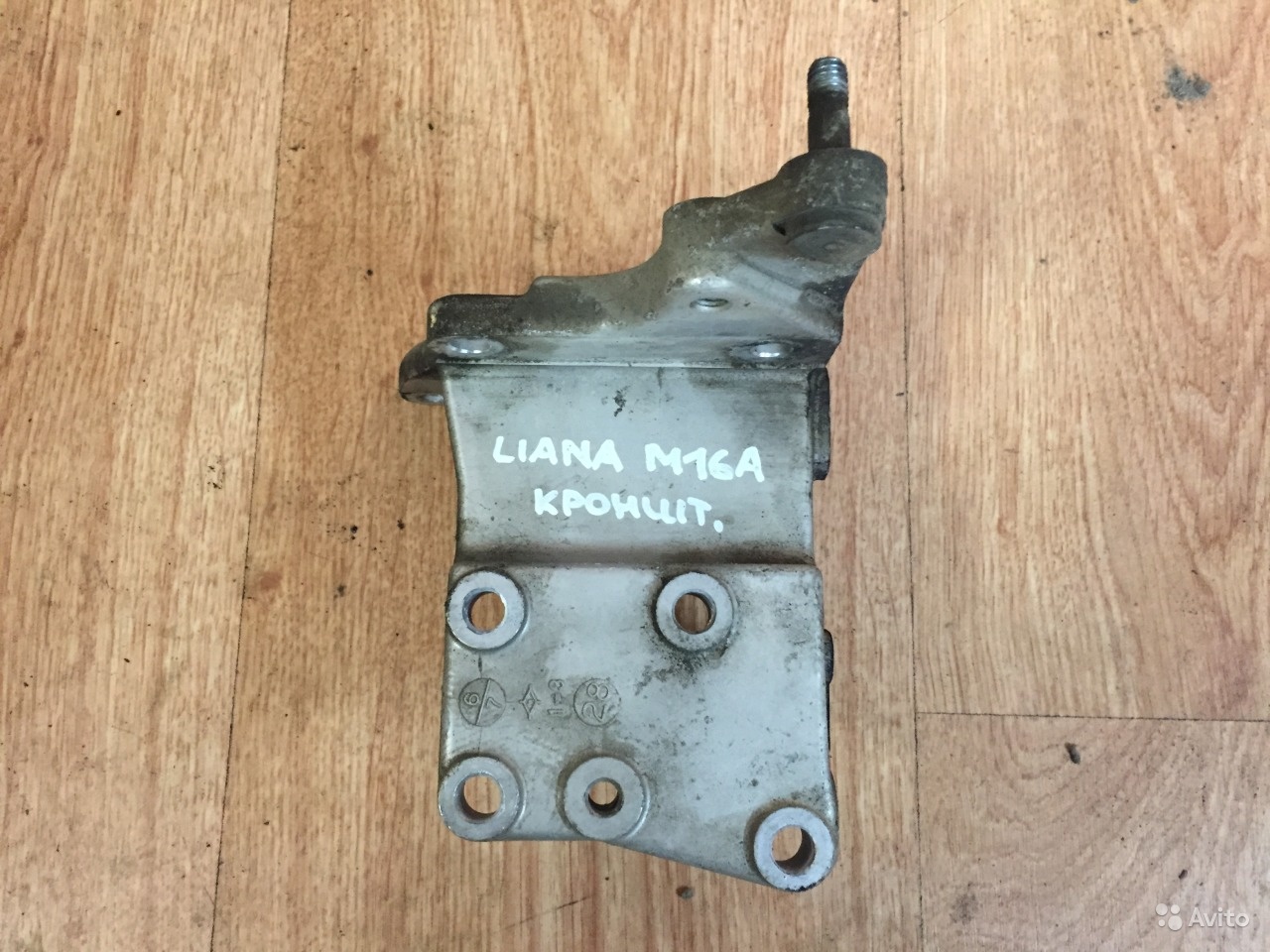

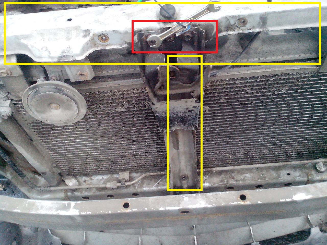

но в итоге я провоззился 4 часа) то отвертки нужной нет, то болт закис так что полчаса пытался его выкрутить а потом просто выломал. итоги - одно крепление снизу отломал, 3 болта снизу приказали долго жить - надо будет высверливать))
тепер вопрос - как радиатор кондея вынуть? получается я зря от вверхней планки открутил стойку держатель замка капота. её надо только от нижней планки открутить а затем открутить всю верхнюю планку целиком от корпуса и от радиатора двигателя, а затем поднять её вместе со стойкой замка капота? то есть болты обозначенные красным откручивать не надо и все что выделено жёлтым надо поднимать вверх целиком?
  • 266.4 KB Просмотры: 559
user1975
5 Октябрь 2009
2,055
552
Suzuki Liana 1.6 4x4 AT
Не зря
Стойку нужно снять отдельно, т.к. радиатор вынимается вверх. иначе будет неудобно его вынимать Я у себя откручивал и стойку, и верхнюю по отдельности
8,883
5,206
Это кронштейн насоса ГУР и ролика-натяжителя ремня ГУР-компрессора.
на этот кронштейн сбоку еще ставиться один кронштейн для компрессора:

ещё вопрос - не помните, какой нужен инструмент чтобы снизу открутить пробку фильтра осушителя? мешочки с силикагелем отдельно продаются для него?
user1975
5 Октябрь 2009
2,055
552
Зависит наверное от года выпуска. Либо тонкогубцы ( или кто там для стопорных колец), либо шестигранник на 14.
Можно попытаться нащупать пальцем, если лень снимать и обратно устанавливать конденсер и бампер. Если гладкий пластик с дыркой в середине, то нужен шестигранник. Но помимо шестигранника нужна будет новая пробка Hyundai/Kia 97852-2F000. Мешок 97802-17000, соответственно, тоже от Хьюндай, либо какой-либо другой подобного размера
Если там не пробка под шестигранник, а стопорное кольцо, то нужен соответствующий ремкомплект с мешком и фильтром с кольцами. Например AVA TOD349, но не уверен, т.к. у меня подошёл от Хьюндай

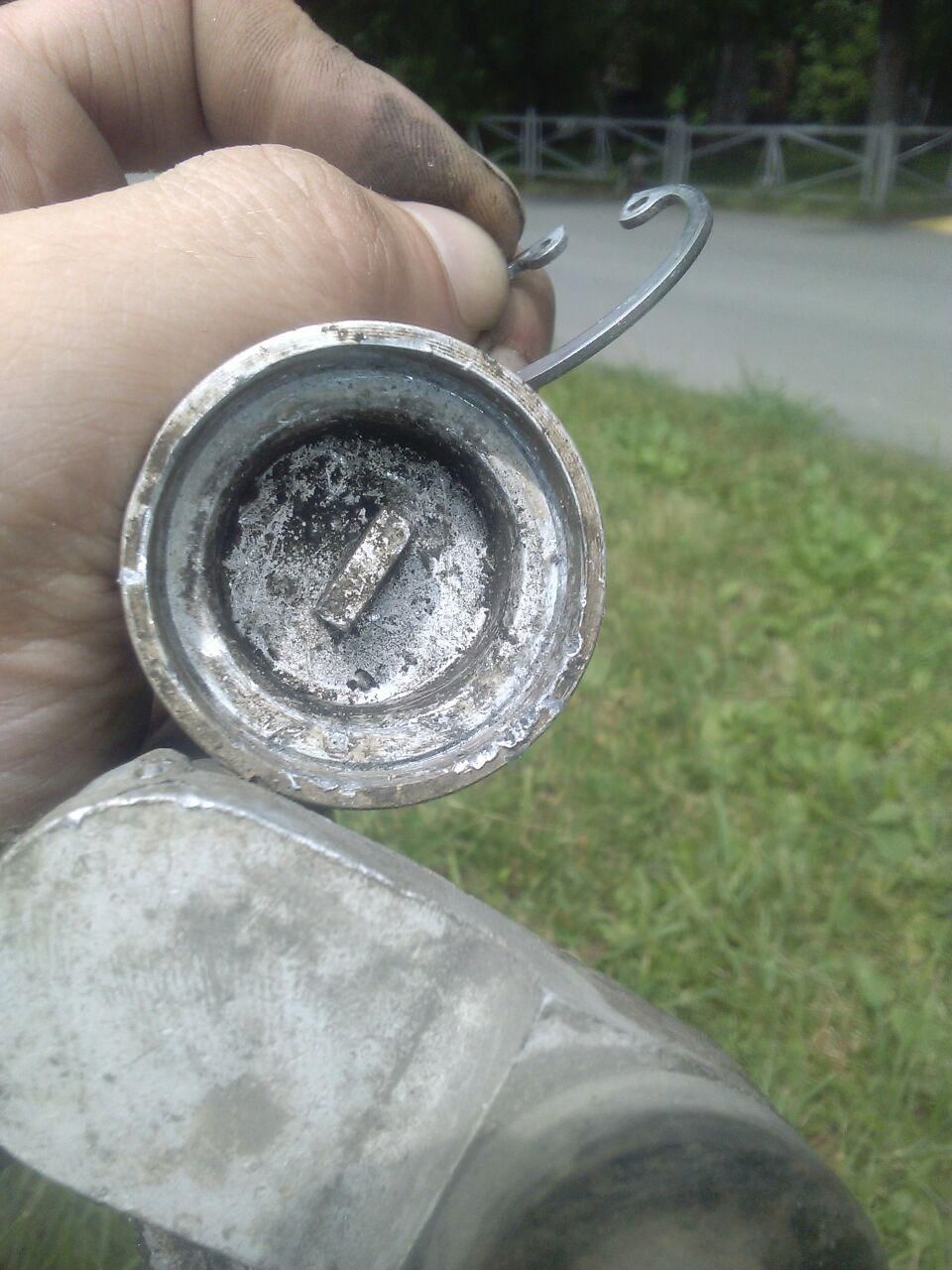

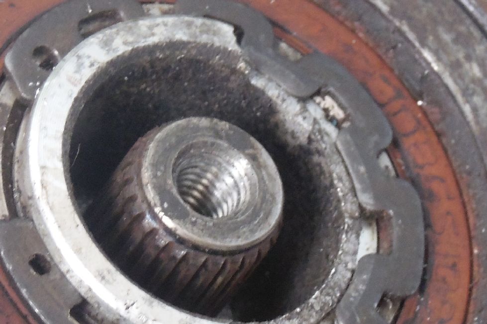

снял конденсор, тут стопорное кольцо
так что внутри похоже TOD349 , пока не откручивал.
завтра посмотрю.[DOUBLEPOST=1467973291,1467934904][/DOUBLEPOST]снял стопорное кольцо дальше пробка - сидит как влитая, прикипела чтоли?
кому нибудь приходилось вынимать её?

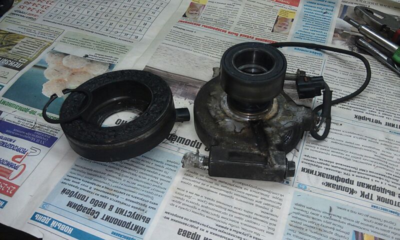

Насчёт компрессоров - решил на разборке купить так как подумалось мне что это будет дешевле чем свой капиталить
При покупке обратил внимание в последний момент что у катушки отломан коннектор. Предложил поменять - на разборке была другая катушка. Когда сняли шкиф, то обнаружился скол на посадочном месте подшипника шкива где стопорное кольцо подшипника.

Очень жду подсказки от знающих. В какую сторону должен создавать поток вентилятор конденсера (радиатора кондиционера)? К двигателю или от него?
Если возможно, посмотрите куда дует вентилятор конденсера на вашем экземпляре Liana.
Спасибо!
8,883
5,206
Встречный набегающий воздух дует к двигателю, соответственно, вентилятор не может дуть против ветра - логично!
Вентиляторы тянут встречный воздух через радиаторы под капот, т.е. к двигателю.
NikSpb
14 Март 2015
Suzuki Liana hatchback 2007 1.6 MT 4WD
Спасибо!
У меня наоборот! От двигателя! Вот я и задумался кто не прав: я или монтажник, который вентилятор собирал.

Итак. моя система собрана и на данный момент работает )
Что в итоге? В итоге вот что:
1) Компрессор Б/У 8000руб
2) Работа по установке 3000руб
3) Заправка 1000руб
4) Диагностика одного из б/у компрессоров 500руб
5) Растворитель "646" из леруа-мерлен 100 руб за 2 литра
ну и по мелочи.
Что было - в общем то в теме тут всё описывал, развалилась прижимная пластина, которая по идее должна разваливаться когда компрессор подклинивает, она предохраняет приводной ремень от разрыва таким образом. компрессор разбирал, выше в теме есть фото, внутри он серый, поэтому многие говорили что надо промывать систему, систему я пытался промыть так - снял радиатор, и залил на ночь в него 646 растворитель - утром слил из него почти такой же прозрачный растворитель, ну разве что чуть чуть зеленый. Так и не понял, как это расценивать - была грязь или нет. остальное не снимал так как даже в радиаторе один болт закис и пришлось высверливать а потом на честном слове прикручивать туда цилиндр с гайкой. Кольца o-ring не менял. ДО силикагеля в осушителе так и не добрался. Поставили купленный компрессор заправили и поехал) Теперь осталось старый компрессор продать в скупку. А что будет дальше - посмотрим)
Кстати, а компрессор то получается на трёх точках крепится? а я думал это я болт потерял
