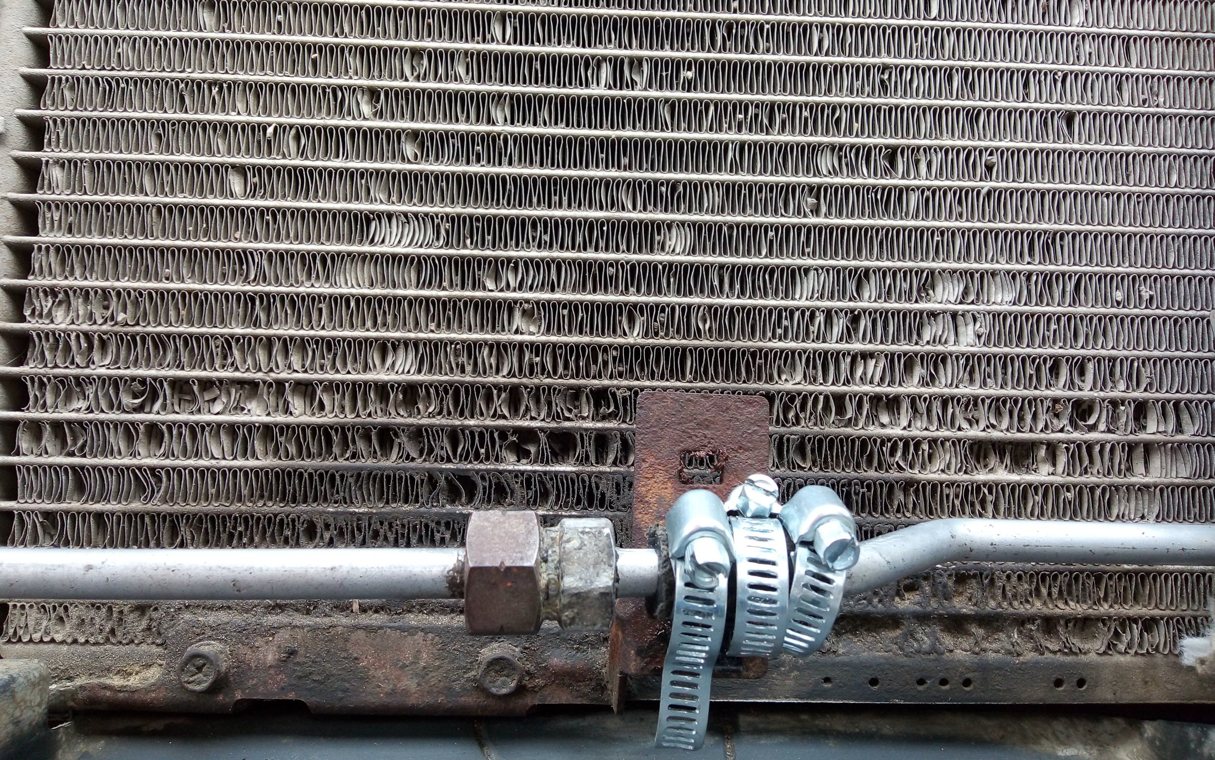

Сгнила трубка кондиционера...

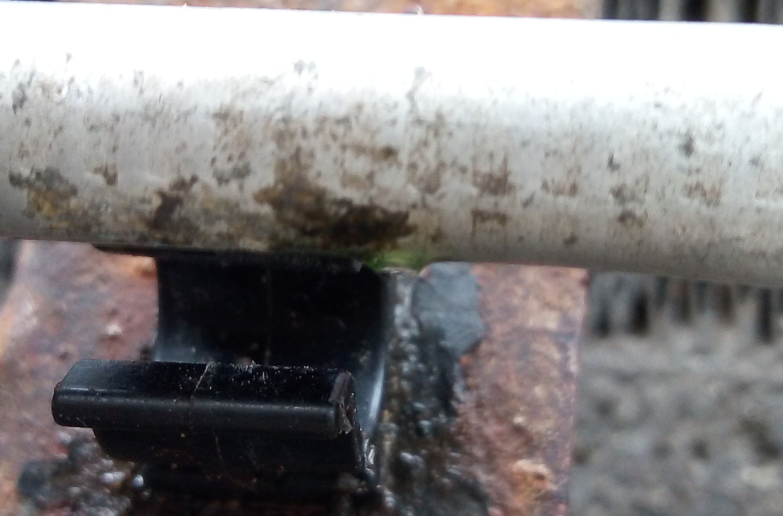

Появилась маленькая дырочка в верхней части трубки (как укол иголкой, не более)
При максимальном давлении там появлялась капля масла за 1-2 минуты.

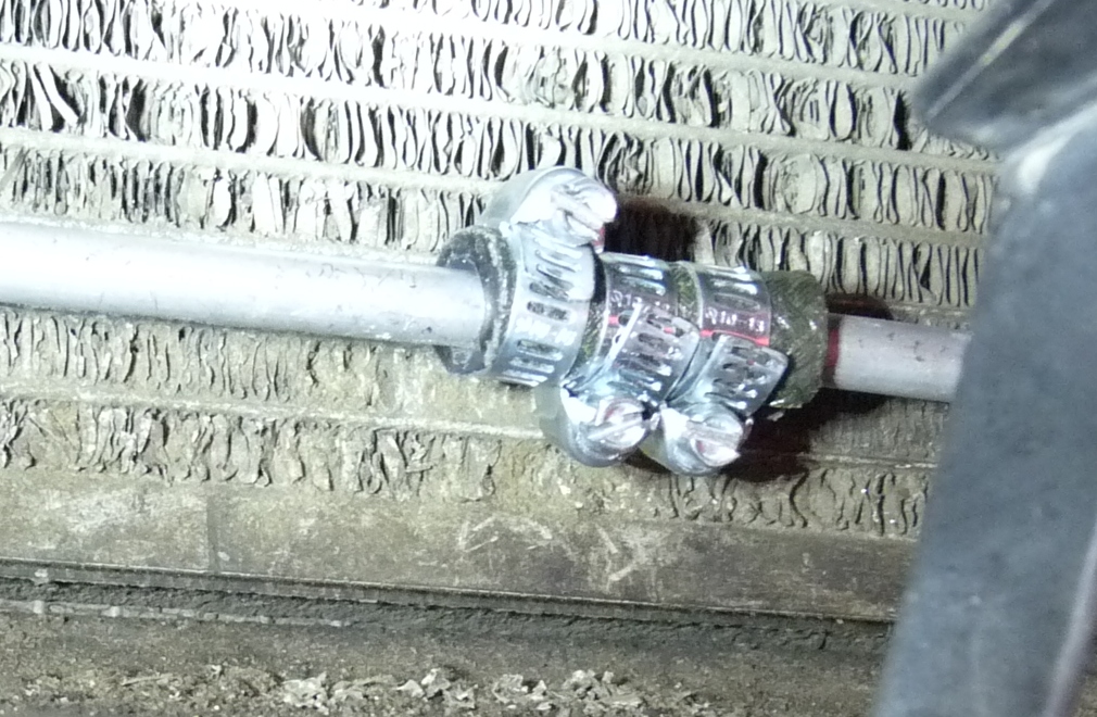

Трубку не резал, наложил на нее разрезанный (вдоль) дюритовый шланг и на хомуты.
Дырка под центральным хомутом, боковые просто для прочности. Залил маркер.

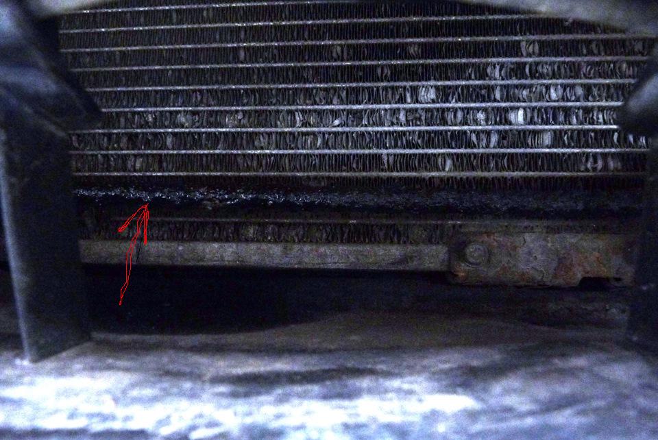

А так это место выглядело год назад, видно, что радиатор в этом месте подзабился пыле-маслом:
Утечка масла была заметная, залил 40 гр масла, заправил...
2019_05_15.
(Хомуты держат уже 2 года.)

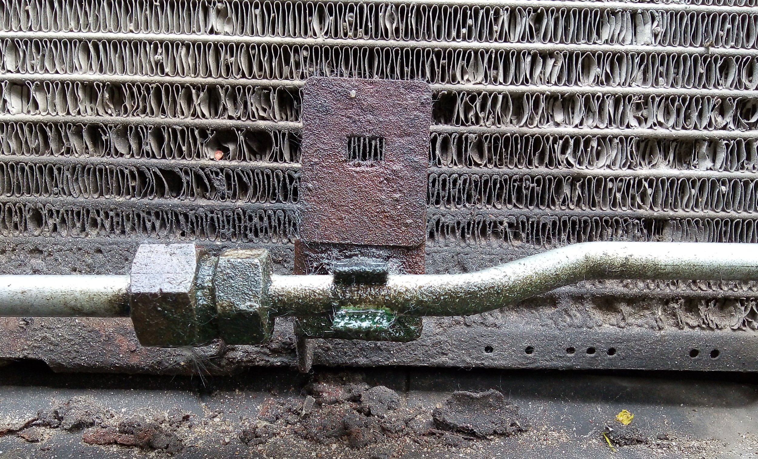

Заделываю вторую дырку тем же способом:
Очистил от шелухи, проехался с кондеем - масло
Видно место дырки снизу, капля и пук
заделал опять разрезанным бензошлангом и хомутами...

Там нужен специальный шланг для кондиционеров, т.к. хладагент испаряется сквозь резину. Не за одну секунду или за день, конечно же, но тем не менее
Трубку можно запаять припоем Castolin 192 FBK. Я ремонтировал трубку именно этим припоем и куском алюм. трубки из Леруа с помощью горелки за 130 р из туристического магазина и пропанового баллона к ней за 50 р.[DOUBLEPOST=1495113815,1495033709][/DOUBLEPOST]

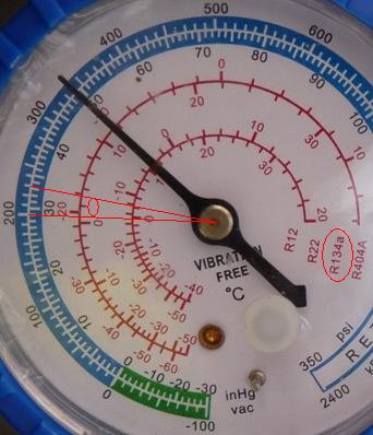

Тройной выключатель имеет нижний предел работы 200-230 кПа (~2 атм)
Это давление соответствует температуре кипения фреона 134а в пределах от +1°C до +3°C.
Получается, в мороз работать не будет.
Жидкий фреон и излишки масла находится в радиаторе...не прогреется
Зеленый сигнал на кнопке включения - контроль нажатия кнопки, а не работы кондиционера
