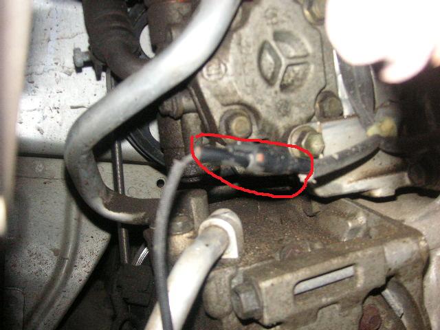

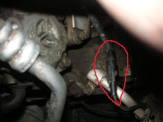

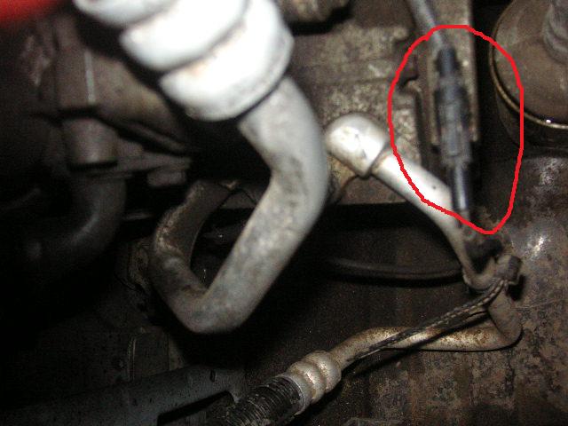

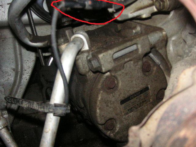

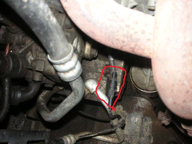

А можно в картинках? для чайников. или опишите по подробней где он находится, этот провод.
Victor23
23 Апрель 2007
2,335
360
Нечерноземье
Ответ: Езда без кондиционера
Пожалуйста
