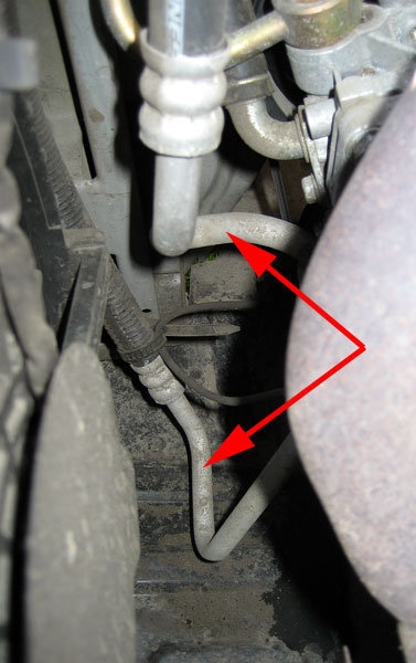

Я вот думаю, могло давление фреона упасть после ТО? И если да, то как сие доказать? Или, хочешь-не хочешь, надо доливать фреон за свой счёт? С кем вообще такие вопросы лучше обсуждать - с мастером, который делал, или просто звонить в сервис и записываться на проверку кондиционера?
И по поводу трубок, которые на фотке выше - просветите, а?

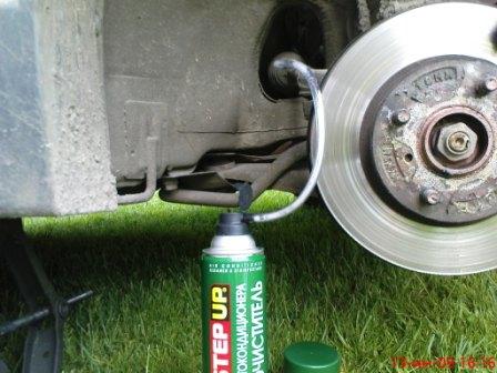

Почему надо чистить испаритель? Насколько я понял пахнет сыростью - так при выключении кондея (при остановки машины) влажный теплый воздух выпадает в осадок в виде воды на испарителе и элементах воздуховодов и там собственно и остается (не весь стекает под авто). При следующем пуске кондиционера эта влага в первые минуты и идет в салон. Нормальное явление. Откройте окно, выпустите воздух - дальше все это просушится.
А вот если воняет тухлятиной - значит там живут бактерии и тут надо чистить.
Впрочем бактерии везде есть.... Даже в кратерах подводных вулканофффЧешу репу.

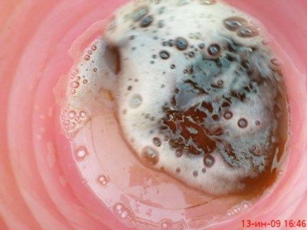

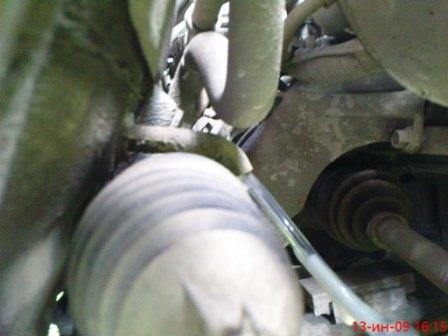

ПСЫ. По поводу очистки - почистил вышеуказанными средствами - дня 3 воняло химией весьма конкретно.
Вставка в трубку.
Подключенный баллончик.
Грязи на сливе было но не шибко много.
В течение последующей недели периодически приходилось проветривать салон забортным воздухом (делал все по инструкции).Трупов неизвестных особей источяющих ужасный запах не обнаружилось. В прочем, цель была почистить систему от грязи для увеличения производительности кондея. Существенного улучшения не почувствовал.
8,877
5,203
Ответ: Кондиционер
Я поначалу тоже особых изменений не почуял.
Однако со временем стал понимать, что запахов мертвечины и бактерий стало гораздо меньше. Все же эта чистка не столько грязь снимает, видимо, сколько хоть малость обеззараживает ее на радиаторе-испарителе. ИМХО
