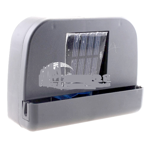

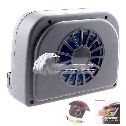

Может вентилятор на торпеду поставить ))))).
ОФФ, тут девайс интересный попался, вешается на окно и вытягивает горячий воздух из салона :) , работает на солнечной энергии, не перестаю удивляться китайским умельцам.
