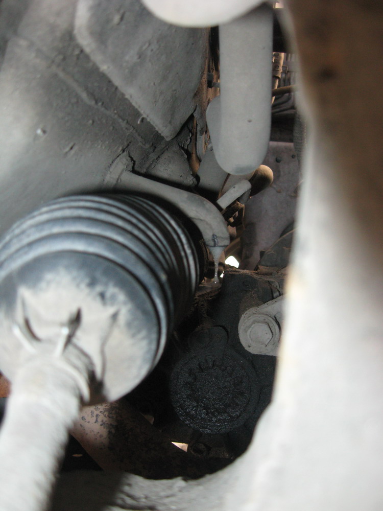

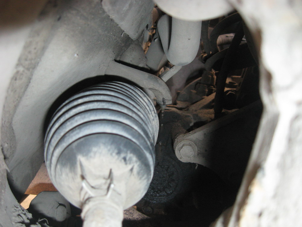

Спаисбо xenadu за ссылку, что то я сразу на тему не наткнулся. Там KASIK про трубку на фото сказал, а я что то не разберусь какая именно трубка. Если ты уже чистил кондей объясни пожалуйста где же находиться сливная трубка?
Открой капот, встань с правой стороны по ходу движения, трубку немного неудобно разглядывать но можно, она находится над рулевой рейкой прямо в районе стыка рейки с рулевой тягой, т.е. немного правее порядка 50-100мм (если смотреть со стороны капота) от пыльника накрывающего место стыка. Просто над сливной трубкой идет незнаю какая-то трубка которая и затрудняет обзор. А вообще можно сделать еще проще залезь в район стыка рулевой рейки и правой тяги рукой и пошарь, обязательно нащупаешь некий гибкий (резиновый) аппендикс (шланг) миллиметров 100 длинной он и есть сливная трубка, поймешь сразу т.к. эта трубка обрезана т.е. открыта.

Благодарю за столь подробное описание маршрута, теперь обязательно найду трубку.

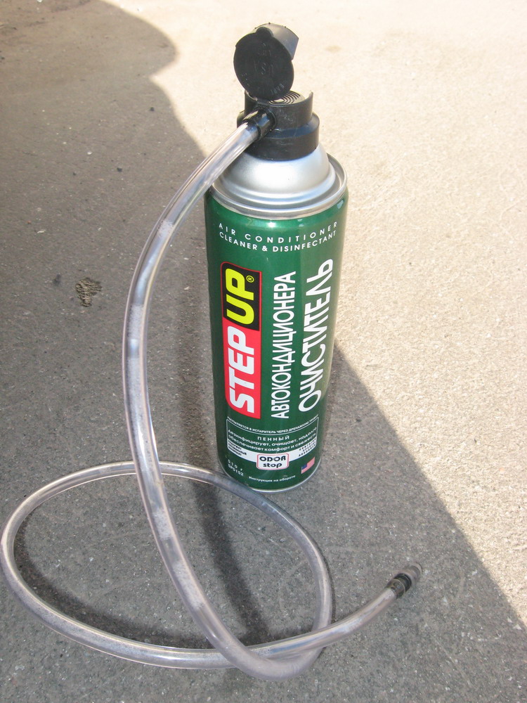

купил балончик с пеной - специальный такой, для промывки кондея:

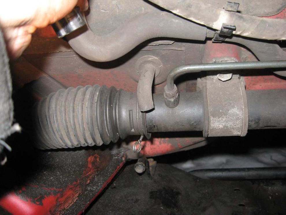

вывесил и снял правое переднее колесо, вставил трубочку в трубку для слива конденсата (правда засунуть трубку далеко не удастся, т.к. в сливной трубке несколько резких изгибов есть). Вот фото этой трубки на машине со снятым двигателем (чтоб вам было понятнее), т.е. если вы стоите перед машиной с открытым капотом и смотрите на двигатель, то эта трубка находится за двигателем внизу слева в перегородке салона прямо над самой рулевой рейкой (объясняю так подробно, т.к. не все представляют, где находится эта трубка, да и сам долго искал ее в свое время):

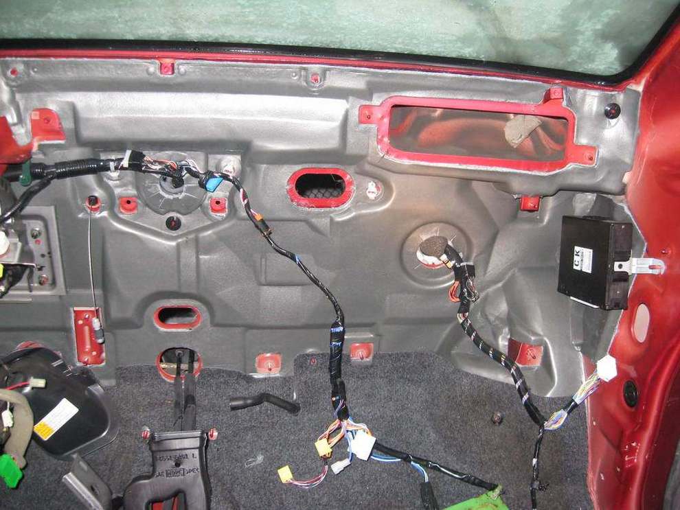

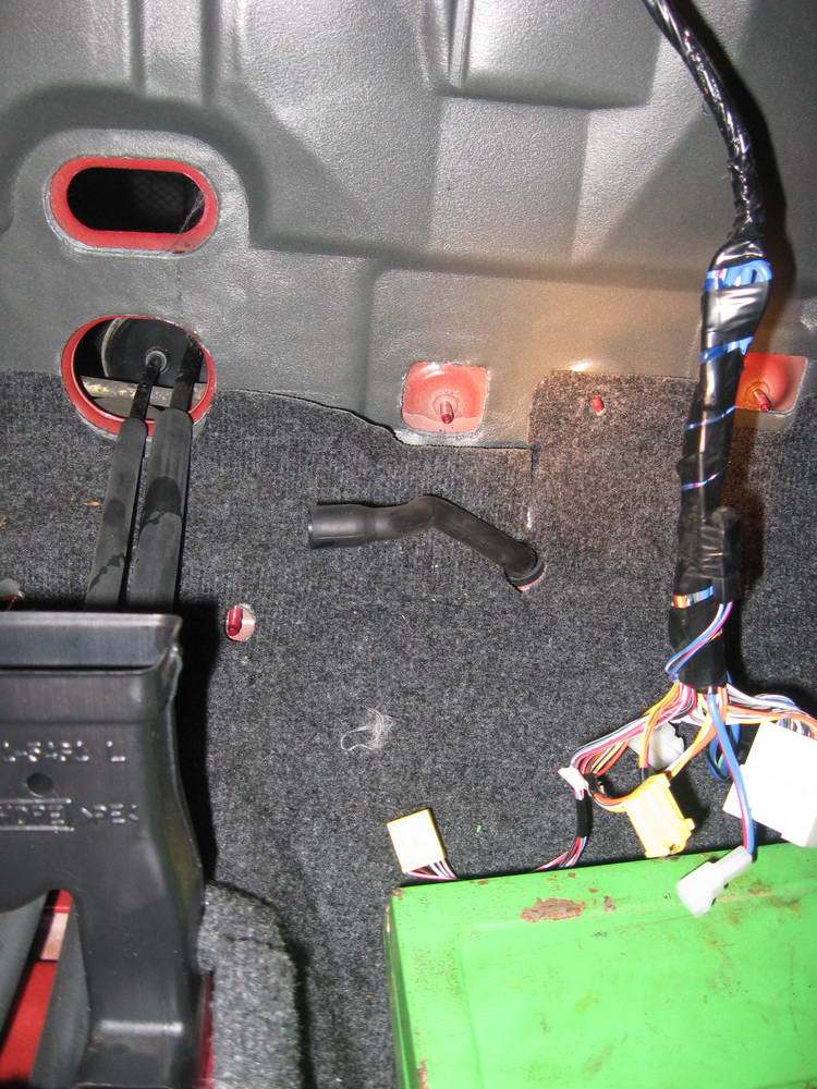

Внутри салона она находится слева у ног переднего пассажира. Кстали, в принципе, можно и тут донее добраться и снять ее левый конец с блока печки и прямо в печку запенить содержимое балончика, а потом быстро одеть трубку обратно. Вот фото этой трубки внутри салона на разобранной машине (она опдключается в блоку печки):

Следующее фото - вид на рулевую тягу со стороны снятого правого колеса. На фото видно, как пена уже тает и стекает из конденсатной трубки:

купил балончик с пеной - специальный такой, для промывки кондея.

Вот в этой теме еще есть обсуждения по поводу промывки кондея и фотки той самой трубки для слива конденсата: http://www.suzuki-club.ru/forum/showthread.php?t=35281
Володь обведи кружками или стрелочки поставь куда смотреть ни чего не понял что и куда.Чешу репу.:hilarious:
