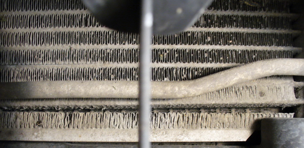

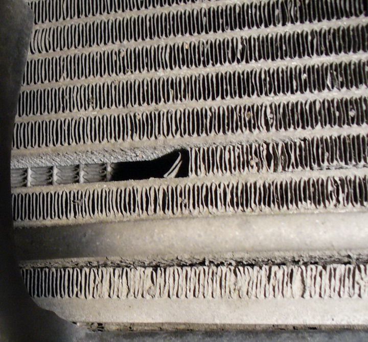

Продолжает интересовать здоровье радиатора у других счастливых владельцев Лиан. Интересно знать, это пандемия, или одиночный вывих. Дело в том, что вчера задувал пенку, очиститель кондиционера, лазал под машину и с удивлением обозрел дырку в сотах радиатора. Первая мысль камень влупил, но не обнаружил даже царапинки, впечатление такое, что соты просто высыпались. Теперь надо убедить в этом инженера по гарантии.
Это отслоение о котором я писал раньше.
и новое мое огорчение. Откликнитесь, если есть что выразить по этому поводу. Извините, как то я неловко фотки воткнул

Решетка действительно со временем начинает отславиваться, отгнивая из-за зимних реагентов с дороги. Не уверен, что прокатит замена по гаратнии. На мойке могли и керхером "добить", хотя рано или поздно перегнило бы все равно. Радиаторы 3-5 летней давности от Suzuki уже начинают сыпасться так, хотя есть иварианты, которые живут и дольше. На немецких авто вроде как крепче радиаторы...

Спасибо за ответ, сейчас заеду в Лауру к гарантийщику, там посмотрим. Но может кто ставит какие нибудь решетки защитные? Как бы уменьшить на будущее воздействие всякой гадости на агрегат? Если откажут в гарантийной замене, Володя, у тебя там не завалялся радиатор?
Завалялся, но он мятый слегка после лобового удара. Хотя целый, не пробитый.
У меня у самого после сбитой собаки мятый стоит и ничего... Но в твоем случае получится шило на мыло менять... Ищи лучше.

Это да. Ладно, пока жду ответа от гарантийщиков, думают, согласовывают, а там видно будет. Кондиционер пока исправно трудится, кстати, после обработки испарителя пеной и полоскания салонного фильтра кондиционерный "дух" пропал. Очень нравится.

Имею сообщить, кому это будет полезно, мой случай признан гарантийным, см. фотки выше, и на 99,5% радиатор будет заменен по гарантии по прибытии данной запчасти. Еще 0.5% инженер по гарантии оставил себе на непредвиденные обстоятельства. Этого я не понял.Чешу репу.

Мои поздравления!!! Браво! Ай
Хорошая инфа для тех, кто еще на гарантии!
