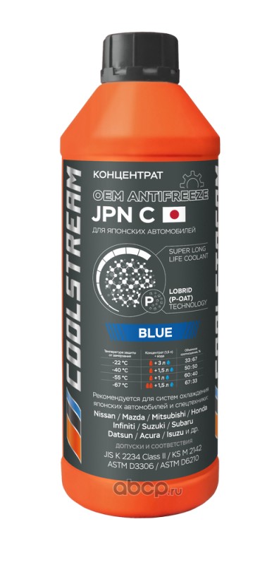

Coolstream при фасовке своих антифризов хитрит и измеряет продукцию килограммами, а не литрами. Иногда выгоднее купить расфасованный в литрах антифриз другого производителя, чем покупать Coolstream, и затем ездить за добавкой.
Это можно сразу учесть при покупке,тем более они этого не скрывают. Ну и цена на него в пересчете на литры вполне себе нормальная. Кстати концентрат у них в литрах идет))) - а он как раз нас больше всего и интересует, т.к. при полной замене несливаемый остаток в системе.

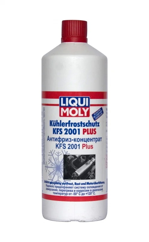

Он гибридный HOAT (Hybrid Organic Acid Technology) в нем присутствуют органические карбоксилатные ингибиторы , так же в нем присутствует и фосфаты.
Считаю, что если покупать качественную ОЖ, то производитель должен гарантировать состав. И проблем с такой ОЖ быть не должно.
К примеру, смотрим Kühlerfrostschutz KFS 12 Plus https://liquimoly.ru/upload/iblock/bf5/bf507664979a30bb9408d0a338ee6a49.pdf
Описание
Комбинация активных веществ на основе этиленгликоля. С комплексным пакетом ингибиторов OAT, специально разработанным для современных алюминиевых мощных алюминиевых двигателей. Обеспечивает великолепную защиту от замерзания, коррозии, а также перегрева и не содержит аминов, нитритов, фосфатов, боратов, а также силикатов. В сбалансированной пропорции с водой обеспечивается надежная эксплуатация автомобиля круглый год
