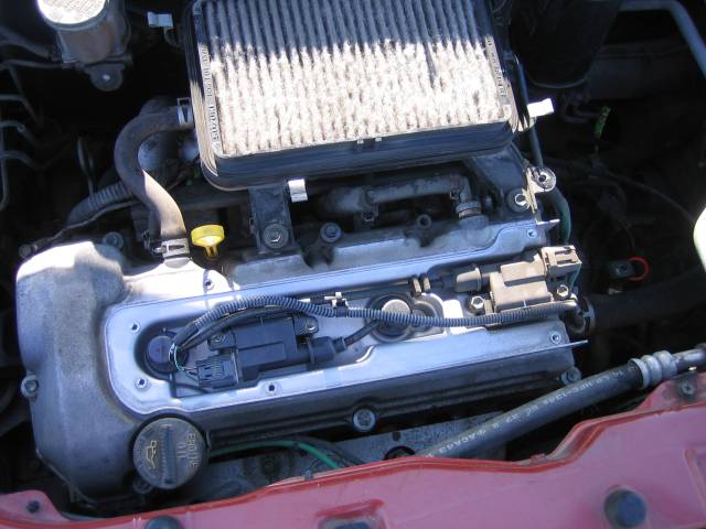

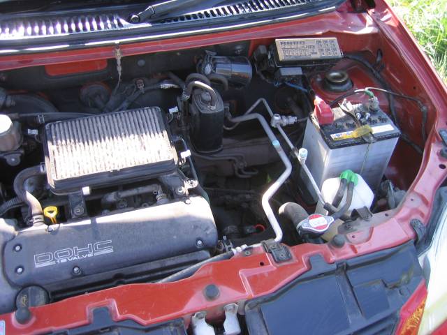

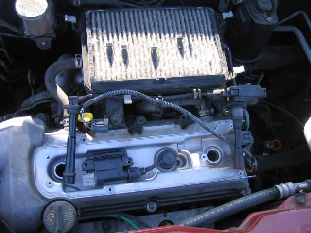

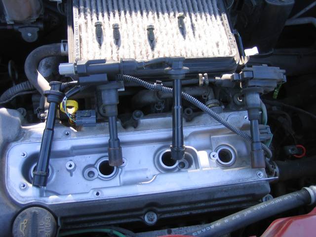

1. Откручиваем и снимаем воздуховод на воздушный фильтр.
2. Откручиваем крышку с надписью DOHC.
3. Откручиваем катушки, отключаем от них разъёмы и вынимаем свечные "провода".
4. Длинным свечным ключом-трубкой (на 16) с магнитом выкручиваем свечи.

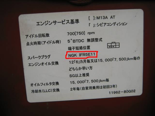

5. После замены свечей (тип свечей обычно написан на стикере на капоте изнутри) собрать всё в обратной последовательности.
И кстати, из личного интереса...(на первой миниатюре усмотрел) а второй шланг с бачка с охлаждающей жидкостью куда уходит...а то у меня просто патрубок торчит и все? Кстати, когда купил авто, шланг от радиатора торчал в другом, что вызывало недоумение по поводу отсутствия антифриза в бачке. Т.к. бывшая владелица все ТО проходила у официалов в автопланете, то возникае вопрос о компетенции ихнего сотрудника, который производил ТО.

У меня в мануале написаны иридиевые NGK IFR6J-11.
По разным каталогам подходят NGK IFR5E-11. Но они стОят по 11 евро за штуку.
Кто-то советует ставить платиновые. Но какие именно? Какая их цена ? может кто поделится мыслями на этот счёт?
