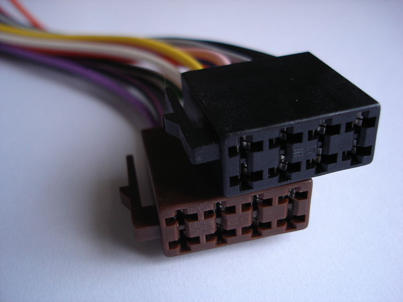

Alehandro написал(а):
А можно увидеть фото задней части магнитолы? А то меня сомнения смутные пугают на счёт того подойдёт ли мой старый разъём на неё. Не пришлось бы переходники искать.
Разъем и штекер к нему выглядят так:
В комплекте идет переходник с разъема на магнитоле на ISO разъем (евроразъем). ISO разъемы это:
Папа
и
Мама
