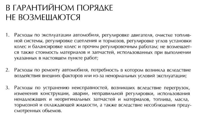

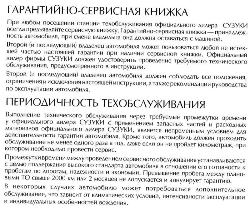

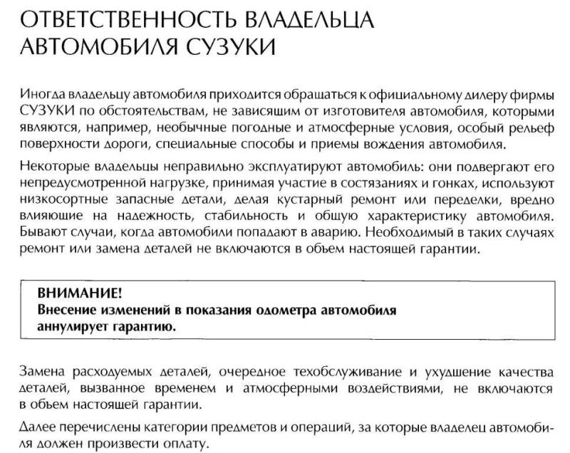

Ответ: Щелчки слева в районе переднего колеса
Не поленился, взял сервисную книжку.
Гарантийный период - 3года или 100 000 км
Гарантия не распостраняется на:
Все расходники, включая втулки резиновые (за исключением сальников), свечи, Фильтры, колодки тормозные,тормозные диски и барабаны, диски сцепления, резинотехнические изделия включая шланги, защитные чехлы, щетки стеклоочистиля, лампы, предохранители,масла и тех жидкости) за исключением дефектов, вызванных низким качеством изготовления или материала. Ну и там еще много чего понаписано про эксплуатацию и прочее.... мне лень перепечатывать.........
Про подвеску и шрусы - ни слова....... более того, знаю, когда люди на 90 000 меняли стойки по гарантии :)

Нда, "на лицо" явное информационное голодание ;) Вот Вам для инфы :D
