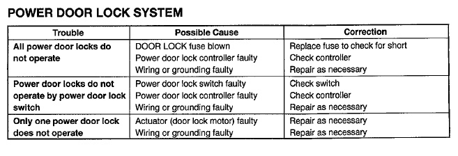

Под торпедой есть какие то скрутки, я в электрике не силен поэтому не могу сказать точно, блок сигналки не искал, но сейчас пойду искать )
Если шума нет и не заедает, то подключено, возможно, без актуатора (водительская дверь с сигналки закрывалась с щелчком не громче остальных дверей?)
Тогда смотреть скрутки, они рано или поздно окисляются :)
A
artemius
так и есть , не громче. Это предохранитель не может быть?
Предохранитель отключит все двери.
Так как управление тремя дверьми выходит из одного блока разными проводами и никаким образом не работает только одна из них, то проблема на участке "дверь - модуль ЦЗ". Т.к. есть сигналка с вмешательством в штатную электрику дверей, то смотреть однозначно скрутки и соединения в сигналке, штатный актуатор и провода до него :)
Прилагаю картинку поиска неисправности из мануала. Там те же советы)

Подскажите где искать его и как выглядит? Я в англ. не силён совсем .[DOUBLEPOST=1422607738,1422567774][/DOUBLEPOST]
пол ночи проковырялся, нифига не сделал, с утра съездил к электрику, разобрали дверь (там всё норм с его слов), проверил в жгуте который из двери выхоодит под резинкой, под панелью переделал все скрутки рука..опых предыдущих установщиков, и всё заработало )
