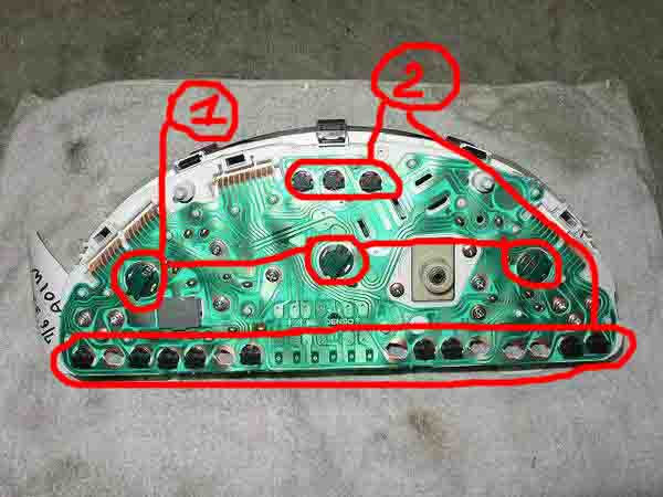

что-то я жутко туплю и не могу в каталоге найти - какие лампочки подходят
в панель приборов... =(
насколько я понимаю используются лмпочки 2-х типов.
подскажите, если кто знает каталожные номера лампочек!
еще интересует каталожный номер лампочки подсветки селектора АКПП..
поставил туда обычную 5В лампочку - но мне кажется там нужна какая-то
менее мощная - эта греется.. =/

Жиговские безкорпусные туда подходят - вынь и сходи в магазин. Но мой тебе совет - поставь сразу диоды (продаются в тех же автомагазинах) и забудь про них навсегда. Мелкие - подсветка панели зубил вроде, крупные навскидку не помню, но и те и другие используются в жигулях - в любом магазине аналогичные найдешь
Спасибо за информацию - попробую поэксперементировать с диодами. Летом снимал панель
приборов - менял большие лампочки (действительно подходили обычные), а маленьких под
рукой не было.. Сейчас зима и холодно в машине ковыряться. надо искать теплый гараж...
Панель снять не сложно, а вот поставить обратно довольно проблематично (тросик спидометра
напрягает)... =)
Буду искать гараж и снимать панель =)
P.S. Хотя, все равно было бы интересно узнать каталожные номера лампочек =)
да на здоровье - по каталогу для приборов 95 года для 4вд:
09471-12092 лампа 14 В 3.4 Вт 2 шт
09471-12133 лампа 14 В 3 Вт 2 шт
09471-12055 лампа 14 В 1.4 Вт 10 шт
а вообще номеров лампочек вагон - для каждой модификации свои, хотя лампы одни и те же

а почему из 3 вида? и какая из них маленькая, а какая большая?

большие первая и вторая, маленькие - третья
почему 3 вида я хз, но лампа тип 2 есть по каталогу только у МТ )))))
Видимо это какое-то хитрое иппонцкое колдунство ))))))))))
