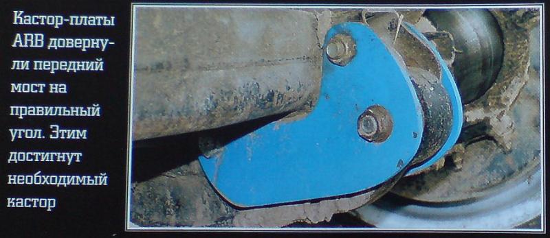

Вот еще вариант коррекции. На Таёте. "4х4 Club", №5, 2007г
