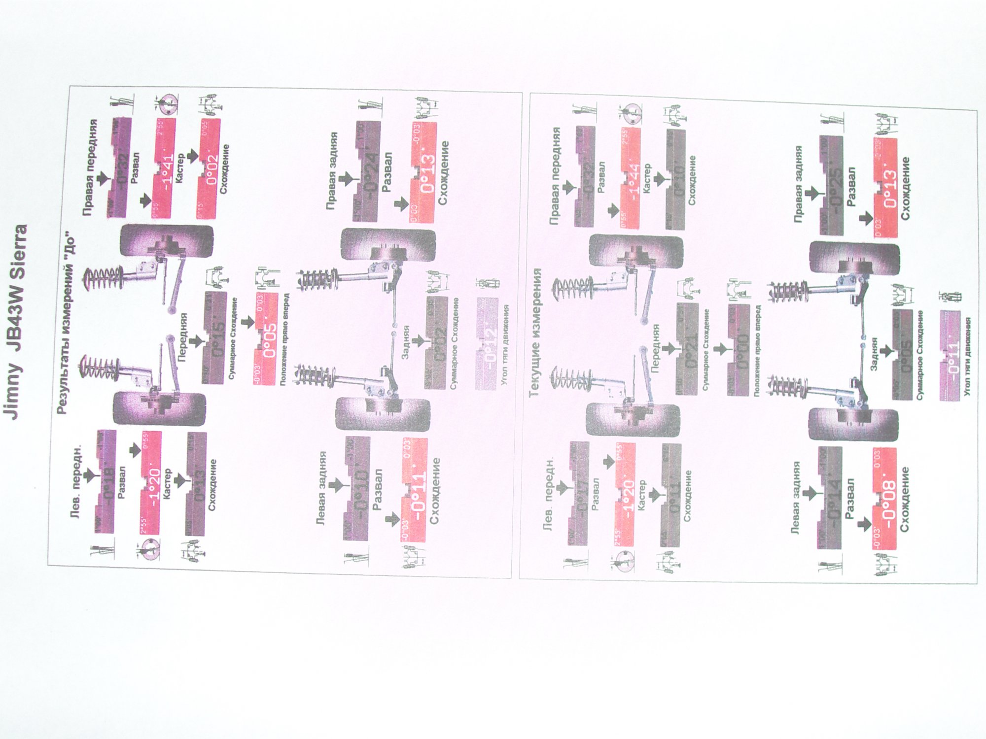

Всем привет! При лифте примерно 60 мм ставил по 2 новосибирских сайлентблока на рычаг, но при пробеге с ними около 7 тыс. км их провернуло с точностью до наоборот (ставили вроде как правильно). Выше писал, что сайлентам кирдык пришёл, это не совсем верно, их просто развернуло. Хвостовик редуктора моста лежал на рулевой тяге. Поставил обратно родные сайлентблоки, хвостовик за тягу перестал задевать. Вчера заезжал на схождение, и вот, что из этого вышло
Управляемость вроде не ухудшилась, немного уводило вправо, после этой процедуры почти перестало. Чем грозят такие отклонения от нормы, и как лучше всего всё исправить?

Хвостовик ложится на тягу в случае гнутости моста
Вот не было печали, вроде как и негде погнуть то его было, по крайней мере не помню сильных ударов. И как лучше эту гнутость вычислить не подскажите? и как с этим бороться?[DOUBLEPOST=1441727300,1441720990][/DOUBLEPOST]
А ещё подскажите, будьте добры, можно это выявить из выложенного выше результата " развал-схождения"
НУ или вариант дешевле - гнутая рулевая.
По данным компа по моему все в норме, нет повода по поводу гнутости париться.

Хорошо если так, а то, слишком уж затратно сейчас мост делать. Цены посмотрел и охренел. По ощущеням- машинку совсем совсем немного в правую сторону уводит. А с правкой кастора, как думаете, стоит заморачиваться, насколько критичны значения -1,2 и -1,44, всё-таки отклонения от нормы.

AGK всё очень просто у тебя немного кривая тяга межколесная, а при развале тебе её выгибом вниз сделали похоже.
Гнутость как раз определяют на развале и у тебя всё в допуске.

Спасибо, успокоили, значит с мостом и кастором пока не буду заморачиваться. До развала чуть-чуть подъело наружний край прав.колеса (еле заметно) и руль стоял немного криво (сейчас ровно).
Кастор должен быть в ПЛЮСЕ. Норма это +2 градуса, а у тебя в МИНУСЕ. Нужно довернуть мост еще на 4 градуса. Кастор влияет на курсовую устойчивость и возвращение руля в 0.
