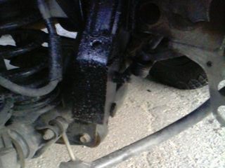

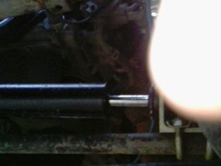

А вот как выглядят у меня удлинитель кронштейна передней Панары и демпфер а-ля Зук (тока вместо Тач дога или кого там ещё - обычный амортизатор).
Рулевая сошка пока родная, но это ненадолго. Американская для лифта 3" уже 2 недели в пути.
Ты со шпионского спутника снимал?

Ответ: ПУ сайленты и коррекция кастора.
Ром, ну куплю я фотик нормальный, обещаю! Не всё сразу. А это - на телефон 1.3 МП.
Проставки, кстати, очень качественно сделаны, я уж предлагал их поставить на поток. Раз уж ты занимаешься этим профессионально, могу тебе дать прямой контакт. Дажа в Мск заезжать не надо - он живет в Мытищах.
