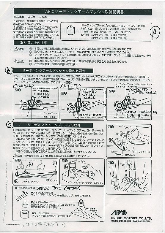

привет. а кто кастор менял с помощью эксцентриковых сайлентблоков? как запрессовывали их? ну всмысле как не обмануться и под нужным углом их запрессовать?

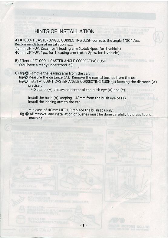

Ответ: кто кастор менял?
Доберусь до дому - выложу схему как ставить сайленты. Схема от APIO, но там все понятно. А вообще можеш поискать, я ее здесь уже 3 раза выкладывал, до меня как минимум 1 раз Sprinter выкладывал, с него и сохранил себе.
На вопрос чем меняли - все молчат. Я еще не поменял, но уже наслышан о 3 способах.
1. Домкратом. Как вариант упоров - рамка сваренная из уголков, как второй вариант - например рама машины снизу.
2. Каким то подходящим ВАЗ-овским съемником. Одни говорят съемник ломается, другие говорят - работает.
3. Промышленным прессом.
Услилия перепрессовки не знаю.
В качестве оправок можно использовать разобранный подшипник подходящих размеров.
Удачи! И не забудь отписаться как ты это сделал!
спасибо. сейчас попробую сам поискать схемку.
по поводу чем менять - планируется менять их не на джимни, а на самурае пружинном. в чем отличие пока не знаю, но как запчасть отдельно штатные сайленты к самураю не продаются - только клюшки целиком (на джимни штатные сайленты продаются отдельно)
возможно будет больше геммора, хотя не должно. смысл же тот же самый.
выковырять из рычага вижу для себя 2 способа:
1) Съемник ( есть трех-лаповый)
2) Съемник + дремель - им нежно разрезать внешнюю обойму если внутрь порвет и выдавит отдельно
заковыривать:
1) Тиски
2) Съемник
Возможно греть рычаг придется
Резину можно выжечь газовой горелкой или паяльной лампой.
Но гораздо проще и правильнее выточить оправку(у любого токаря, не дорого, пригодится и для выбивания и для запрессовки сейчас и на будущее). Просто сходить на пресс(как правило у них всегда есть куча разных оправок - подберут подходящую). Запрессовывать лучше прессом - тебе ведь важно поставить их правильно.
заковыривать:
1) Тиски
2) Съемник
Если не ошибаюсь в теме "Бюджетный лифт" поищи.
Скорее остужать чтобы металл на сжатие пошел, сам так не делал это исключительно предположение :) Думаю аэрозольный карбклинер справится с остужением, говорят еще продатеся углекислый газ в баллончиках - вообще идеальный вариант.
перелопатил тему "Гражданский лифт джимни бюджетно. Обсудим варианты?" - не нашел ничего похожего. правда лопатил вскользь.
остужать надо будет сам сайлент. а греть я предлагаю клюшку - продольную тягу
Извини, задержался - дома интернет сломался .
Вот ссылка на ссилки с картинками :)
спасибо . но нифига не видно на них. под каким углом рычак то держать чтоб втылки были одна строго вверх , другая вниз
Ты гляди не переборщи с этим! Если машин лифтован - то ставить эксы вверх и вниз под 90 о нельзя - упрешься в рулевую хвостовиком редуктора!
Я вот купил в Питере рулевые тяги от старого Москвича - они латинской буквой С - вварю их в заднюю рулевую, у них диаметр как раз под внутренний диаметр трубки тяги. И тогда тяга опустится на 50 мм, но все равно будет выше шишки и клюшек.
Тогда можно довернуть мост обратно.
Угол доворота считать просто - по теореме Пифагора угол ухода клюшки в зависимости от величины лифта. У меня для 3" получилось, что мост повернулся на 8 град. Чтобы его вернуть взад - надо выставить эксцентриситет на 18 градусов. А если повернешь сайленты на 90 - у тебя мост развернет обратно против нормы. И ваще я бы не возвращал мост полностью обратно - будет надломан кардан у редуктора, крестовина быстро накроется. Лучше довернуть мост градусов на 5 (это где-то 12 градусов эксцентриситета сайлентов). Передний сайлент поворачивается центральой дыркой вперед-вверх на 12 град., задний - вперед и вниз на те же 12 град. центральной дыркой.

Сразу предупреждаю - знаю только в теории, поэтому особено не ругайте.
В случае джима - перепрессовать необходимо таким образом чтобы:
Вырез сделан у Green-а, и у него лифт 4+ дюйма.
1. [Проверяем на машине] Линия проведенная через ЦО зксцентриковых сайлентов после лифта должна быть параллельна линии проведенной между ЦО стоковых сайлентов до лифта. Судя по картинкам эта линия должна быть параллельна горизонту. Этим мы добиваемся возврата угла кастора к оригинальному значению.
2. Расстояние между ЦО эксцентриковых сайлентов равно расстоянию между ЦО стоковых сайлентов. Этим мы добиваемся того что продолный рычаг удобно устанавливать и сайленты не крошатся от лишних нагрузок. :)
Возможно в случае самурая тема немного другая - найди самца на непросевших оригинальных пружинах и посмотри на сколько параллельна горизонту линия проведенная между ЦО стоковых сайлентов.
А если 4-5 см лифт и по одному сайленту на рычаг - куда этот сайлент эксцентриковый ставить - вперед или назад?
И на какой угол его поворачивать (ведь это должно быть стандартное значение для определенного лифта, в нашем случае 5 см)?
Ставить вперед.
Из инструмента необходимо:
1. Кусок рельса
2. Кувалда
3. Оправка для выбивания старого сайлента (в моем случае подобрал муфту водопроводную)
4. Кусок фанеры 10мм. с отверстием под внутреннюю втулку - для забивания
5. Штангенциркуль
6. Острый глаз и помощь товарища;)
