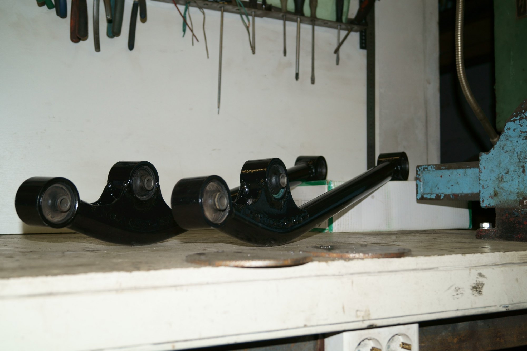

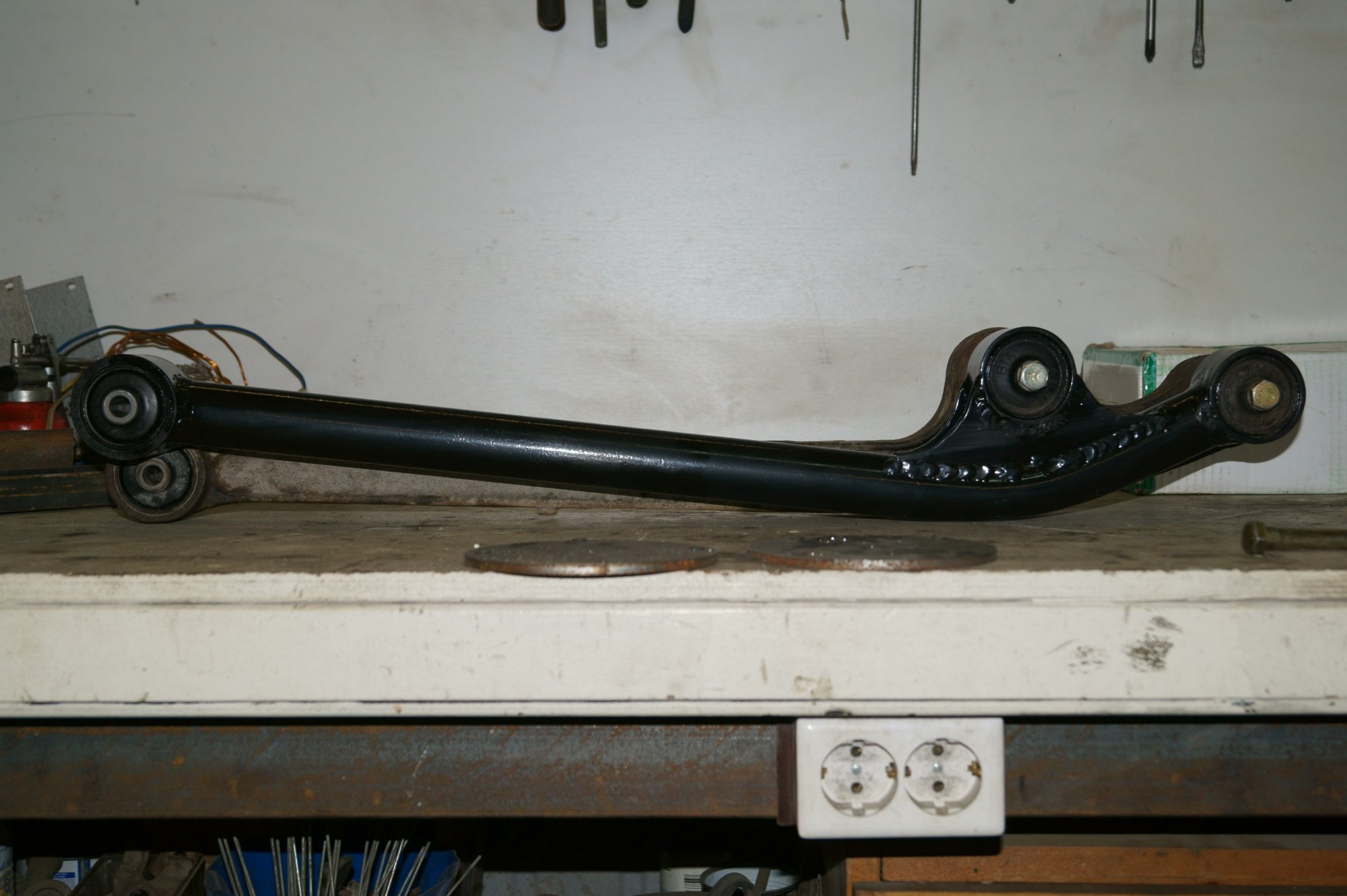

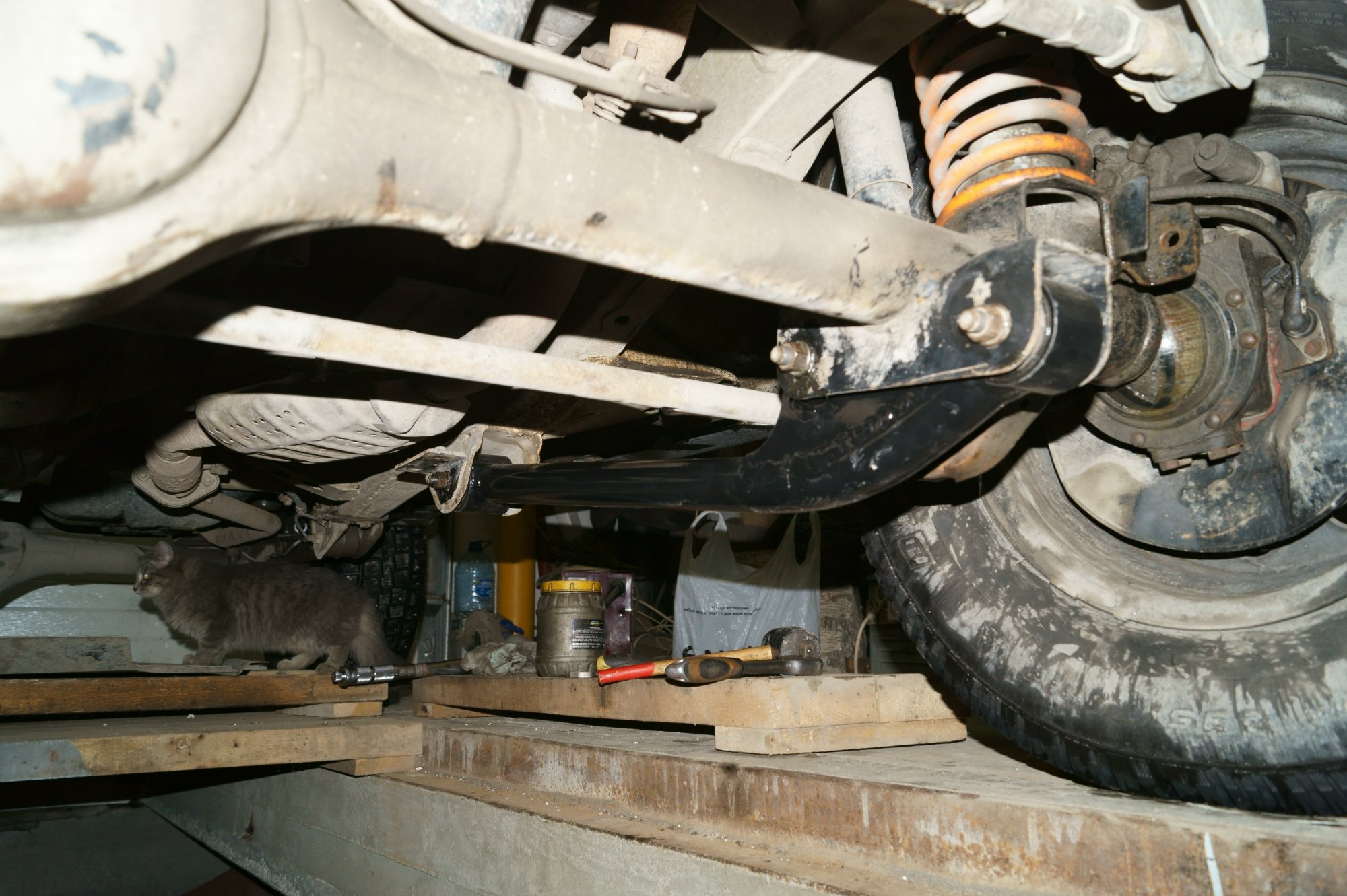

сваяли, поставил:), красота
пружины не пузатит, руль возвращается быстрее и увереннее, биение руля стало поменьше(правда это еще не факт в гараж ехал по-суху обратно по-мокру)

вчера потестил, управляемость на трассе улучшилась неимоверно, по сравнению с одним эксцентриком, кастор не мерял, но по расчетам должен быть +3 градуса, крестовина канешно слегка под углом, но не критично, раз в год и поменять не трудно:), артикуляция моста на бездорожье тож ощутимо улучшилась

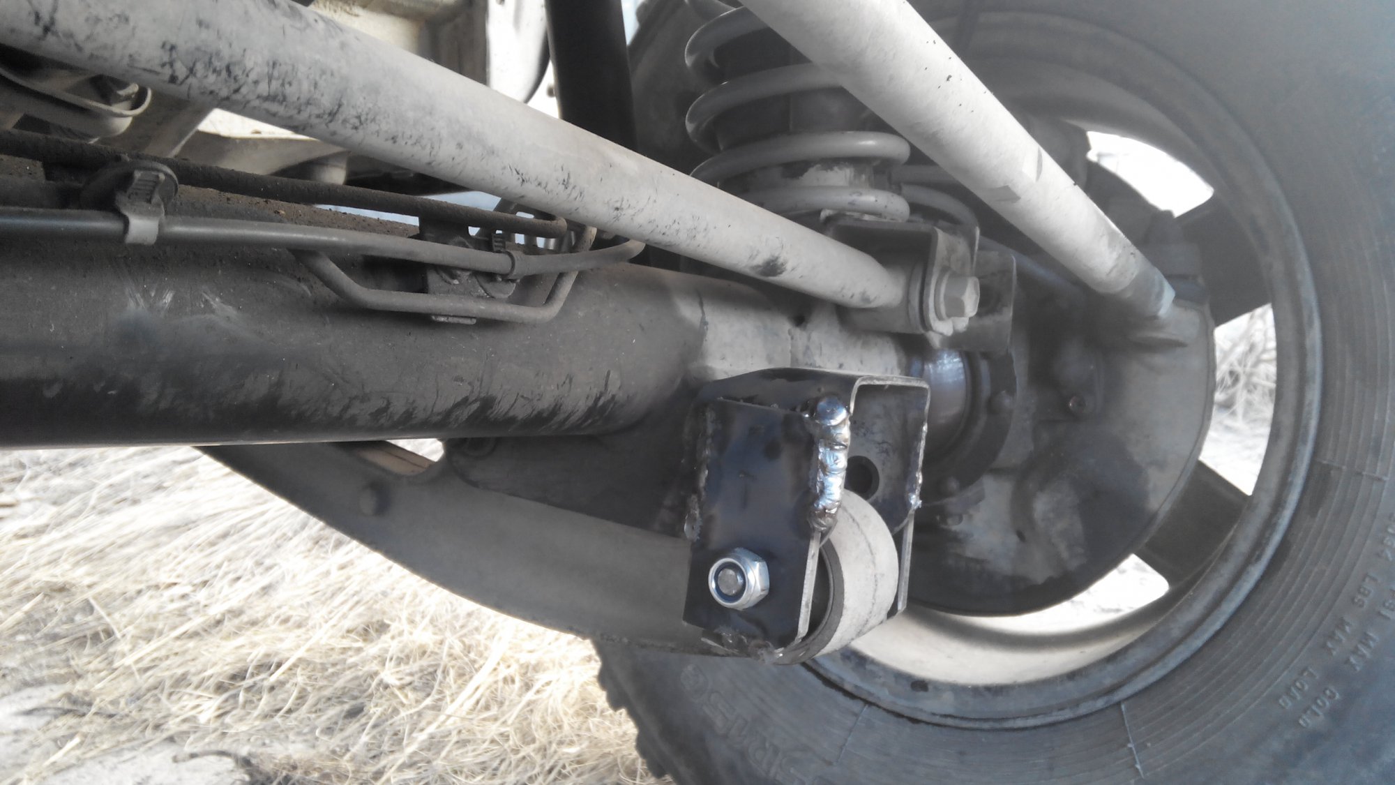

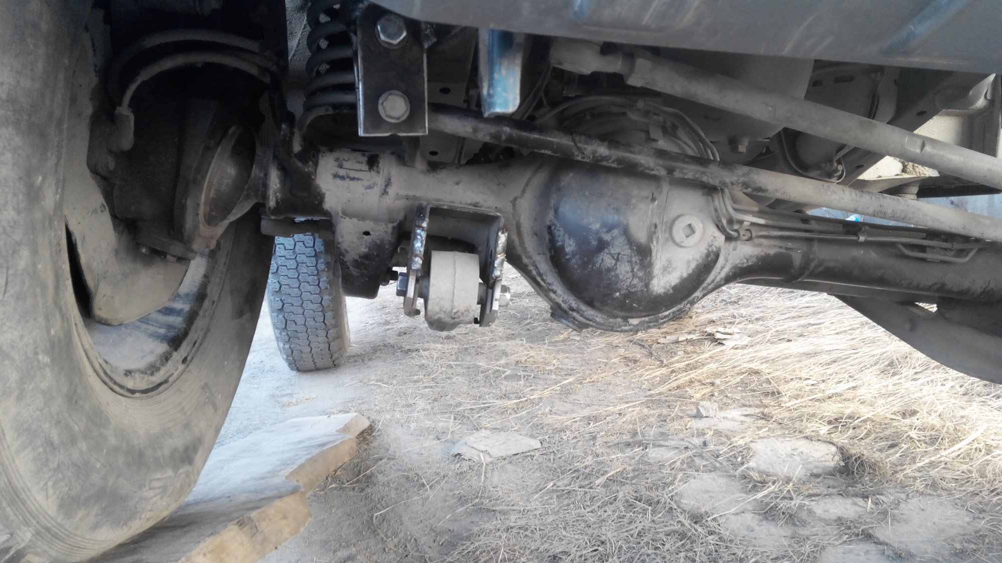

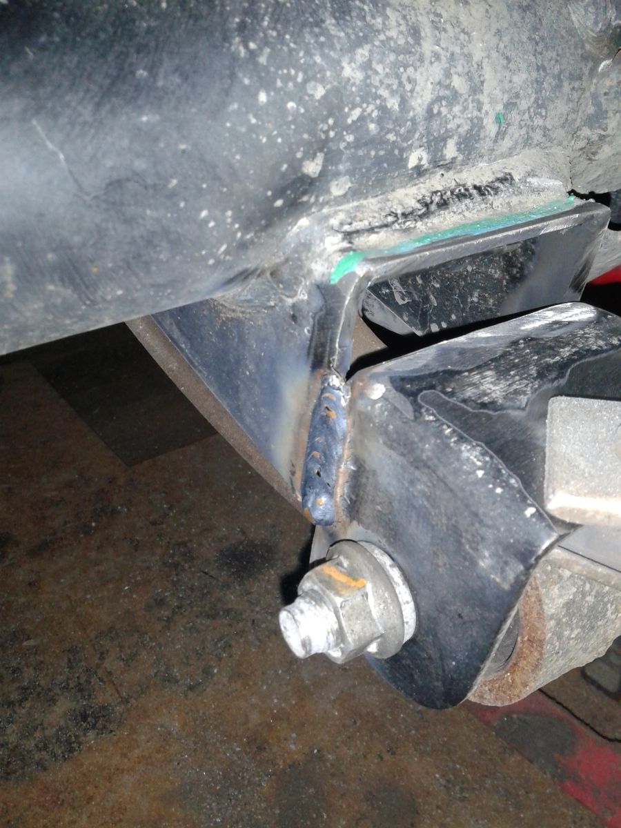

Всем привет, а мне тут ребята из сервиса по тюнингу джипов пытаются навязать правку кастора, путём переварки заднего крепления рычага, то есть опускаем заднее крепление рычага на размер лифта.
Кто что думает на это?
Если заднего - это тот, который к раме - то это плохой вариант.
Переносить надо передний сайлент на мосту, вниз от моста, на несколько миллиметров.

Которое на раме, вы не поняли наверно.

Потому, что выше вероятность поймать солидный удар по опущеному креплению, которое к раме, и в итоге деформировать, оторвать, надломить, сместить его(крепление).
