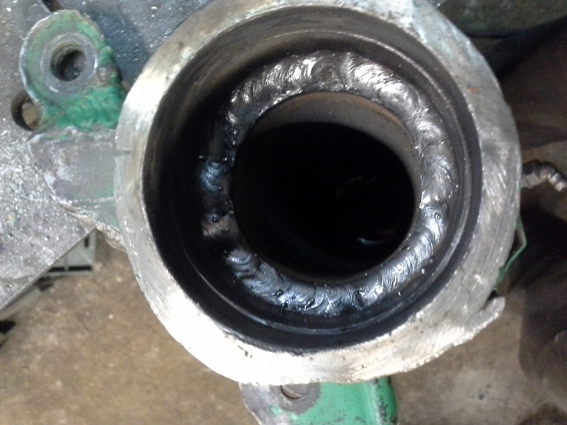

Вроде ведь делал кто то кастор по правильному - поворотом кулаков?
Есть там секреты, или все просто? Подо швом у кулака ведь есть посадочный выступ для плотной посадки в чулок?
g r e e n
2,742
655
Old Blind Dog
Человек с пёсьей головой.
16 Май 2008
2,840
1,000
Москва, Беляево
Ступеньку видно.
Из общих наблюдений - делай тонкий надрез 1мм диском и выбивай изнутри. С первым шаром посложнее, но поломанная полуось в помощь, второй каркасной 45й отлично выстреливается. 8)
Так потом больше мяса для ровной посадки остаётся.
LaCrema
7,747
2,063
На второй фотке о что за сварка? Внутреннее усиление моста?
