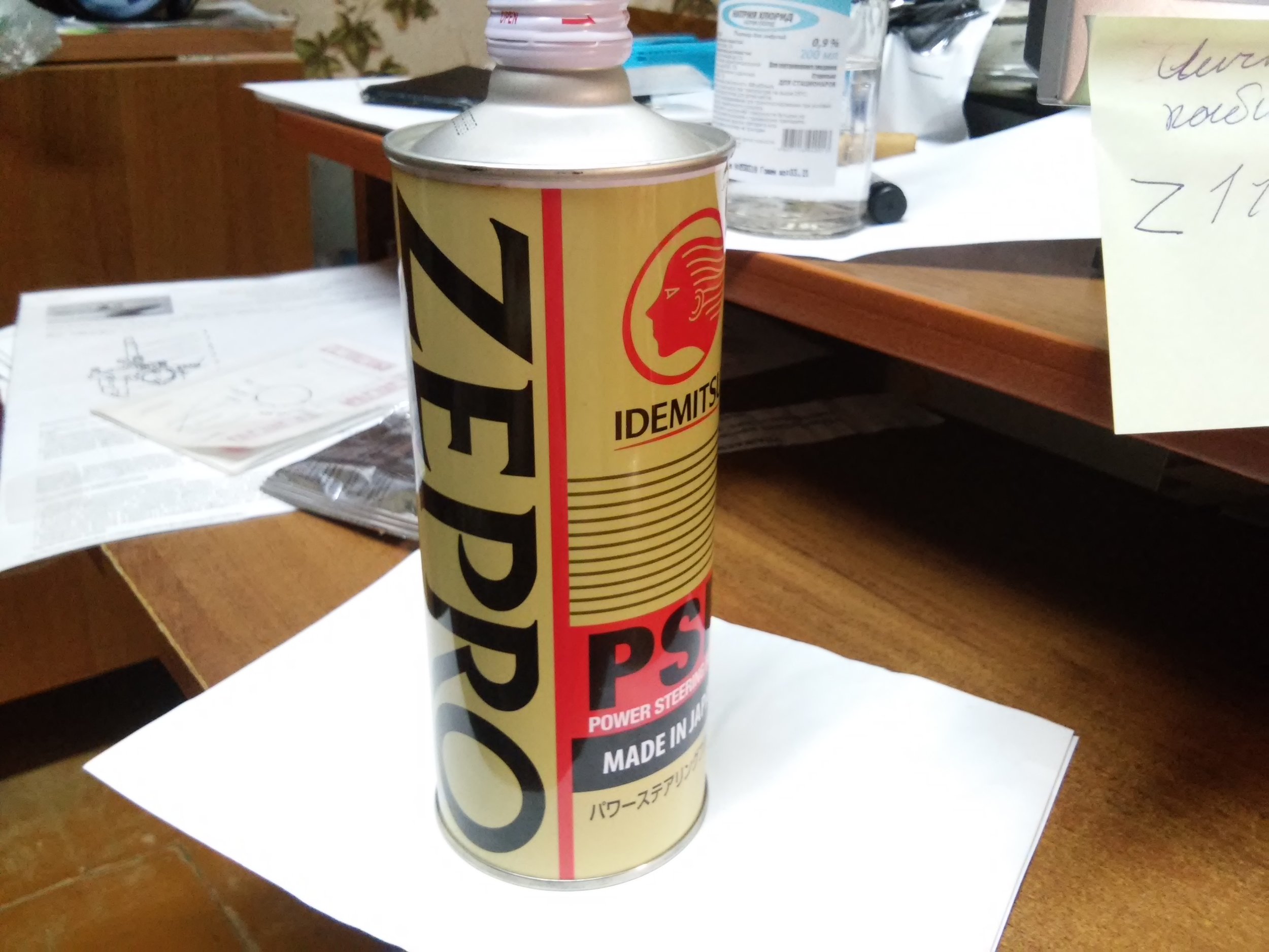

Доброй ночи всем! Шёл за атф 320 но продавец сказал что эта жидкость лучше,купил эту.Завтра менять буду.Что залито не знаю,машинку недавно приобрёл. 20181003_010351.jpg
