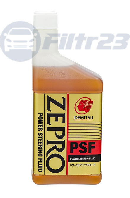

Осенью менял житкость ГУР. Какая была залита х.з. но искал по совместимости. Заменил на psf zepro. Не пенится, зимой ГУР не гудел даже в сильные морозы. Хотя где-то на форуме писали о подвывании ГУРа у лиан.При замене вошло ровно 0.5л.
