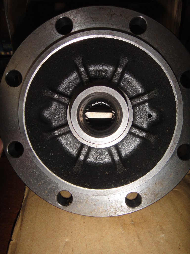

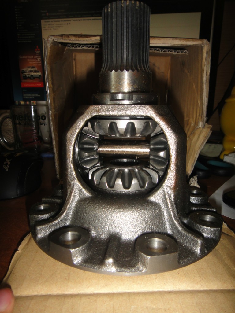

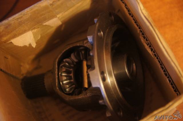

Случайно наткнулся на объявление: http://www.avito.ru/items/moskva_za...ignis_shesternya_differentsiala_torg_63062781
Если продавец не врет (а какой смысл ему врать?), то номер детали 27320-70HT0 .
Получается что это диф в сборе для Венгерской рестайловской АКПП. И что я вижу? На корпусе диф есть шлицы под отбор мощности в раздатку. Получается что на 2WD AT эти шлицы не используются и никому не мешают, но есть возможность присобачить редуктор отбора мощности и т.д., получим 4WD AT, уникальный рестайловский венгерский полноприводный Игнис с автоматом.
Для пущей уверенности запросил у продавца дополнительные фото. Есть шлицы.
