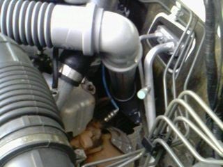

Давно собирался запостить фотки, но вот время выдалось только вчера.
Отверстие для забора воздуха сверлится в конце тоннеля у пассажира в ногах (у меня - слева).
Для сверлежа использована кольцевая фреза из Касторамы диаметром 60 мм. Именно такой диаметр у отвода 90град Ду50 для канализации. В отверстие вставляется отвод сальниковой частью в салон, и замазывается изнутри и из-под капота кузовным герметиком 999. Под капотом отвод разворачивается концом вверх-влево (на ЛР - вверх-вправо).
Отстоит от корпуса КПП на 15-20 мм, этого хватает, чтобы надеть на него сначала 45-град отвод Ду50, потом кусок прямой трубы Ду50.
На трубу - еще 1 90-град отвод, к нему гофротрубу, к гофротрубе 90-град отвод, к отводу последний кусок трубы Ду50 с отводом 45-град, а её уже в отрезанный кусочек штатной резиновой трубки на воздухан.
В салоне отверстие глушится стандартной заглушкой Ду50, под капотом соединяется перед штурмом лужи или реки. Всё снимается при желании без следа.
Общая стоимость: 160(фреза)+48(отводы)+35(труба)+180(гофра)=423 рубля.
Всё!

Дык, это, заборник воздуха еще ниже будет?

Ниже чего? Он же в салоне! Впрочем, если у тебя салон протекает как решето - вообще незачем соваться в воду. У меня в воде по боковые стёкла - в салоне ни капли. А выше - и шноркель не поможет - вода пойдет в салон через решетки вентиляции, если их, конечно, скотчем не заклеить. Поэтому и обычный шноркель в таких условиях спасёт только от залива мотора, но не от залива салона.
Впрочем, если даже и протекает, воткни в салоне в отвод еще одну трубу и выведи её вверх за бардачок.

Ответ: Гражданский шноркель
А где шнорхель-то?

А где шнорхель-то?
Это типа йумора? :D Забор воздуха из салона. В полу дырку с заглушкой, по-моему, хорошо видно. Снимаешь заглушку (можно её и не ставить), открываешь капот, соединяешь гофру с воздуханом - и в воду.
