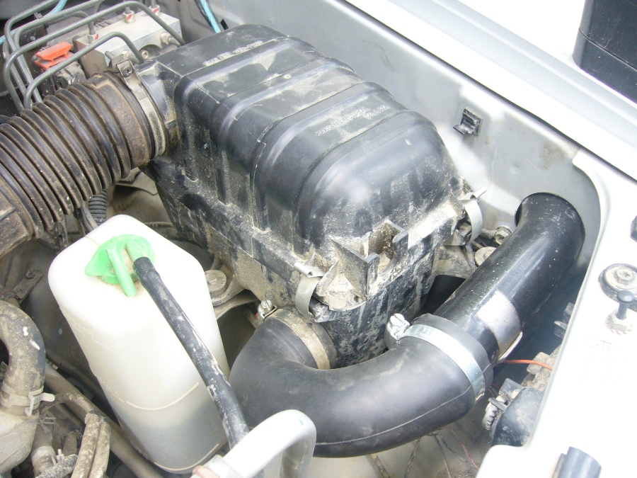

Ответ: Гражданский шноркель
А что у тебя за шноркель и куда повернут раструб? Просто штатная улитка выполняет функцию резонатора. Поэтому у тебя без нее при резком нажатии газа звук движка такой надрывистый, на самом деле тяга та же и на тех же оборотах, просто изменился звук. Попробуй сравнить по тахометру с таким же Джимом без шноркеля...;)
шноркель РИФ--гусак повернут вперёд как положено-звук движка не изменился-просто не знаю--ощущение что тянет нормально(но хуже чем было)а улитки в крыле у меня воще нет--у меня К6А:D
По К6А ничего не скажу, даже не видел воочию...:)
У меня похожая поделка от АНВИР, когда поддаю газку при обгоне на трассе, резонирует так, что кажется на взлет иду...:))))

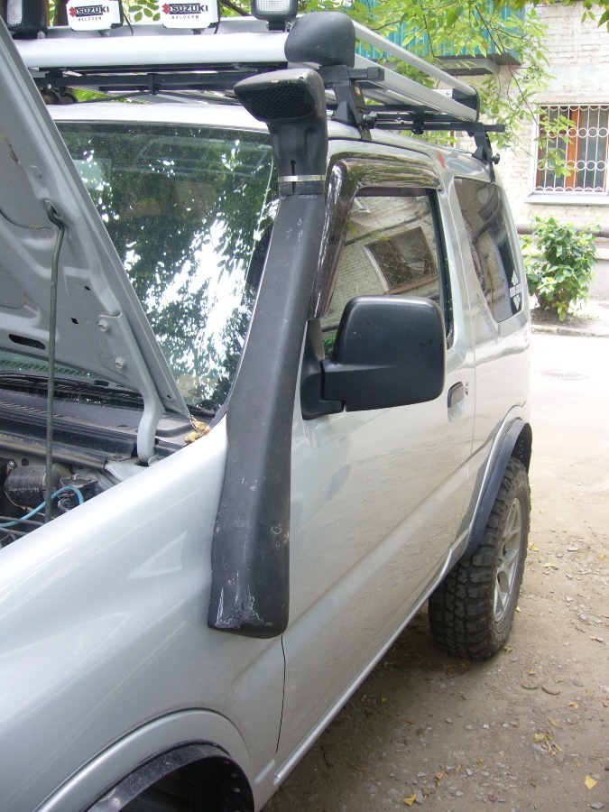

2 golfer
Боди-лифт , резка арок и все такое мне нравяться и в Вашем исполнении тоже. Однако забор воздуха из салона опасен! Орги пишут ограничения в регламентах не от того , что они такие вредные. Многие положения написаны кровью. Ваше личное дело делать подобные опыты, но других участников конференции я попросил бы не повторять поделку. Со шноркелем постояно подключенным ездят не многие. Кому то не нравиться как сипит,у кого то динамика падает и т.п.
Шниваводы переделывают воздухозабор из-за передней решетки под капот например, во многих случаях хватает. Спорное решение, но безопастное для здоровья.
Возможность залить салон у Вас остается полюбому( из-за ошибки полотирования. остановка в броде - возможно ? ), поэтому получается "мартышкин труд" - время и средства потрачены , а толку - "0".
Да чахлый он и поверь я ездил за рулем и подолгу на KEI c F6A, рейсталинговом KEI c K6A, Свифт 2001, 2003 года с M13 - все экземпляры на механике и в отличном техническом состоянии - так вот 660 просто стоит на месте по сравнению с M13, .
Очень уважаю мнение людей, знающих что-то по своему опыту, как ты. Я руководствовался, правда, при выборе афты мнением англичан, ездящих на вывезенных из японии праворульках 660, а также объяснением моего дилера, который на вопрос, почему на аукционах практически нет совсем Джимов 1.3 после 2005 года, отвечал, что японцам и так хватает, они не видят разницы, а налог меньше.
Да и у нас на форуме кто-то из сибиряков писал, что в городе Джим 1.3 сливает 0.66-му (из-за ПЧ).
Некоторые соклубники, ездившие со мной, подтвердят, что я не сливал никому из них. Марфа (обновление внов) нарочно провоцировала на шоссе - я не отставал.
Добавлено через 5 минут
Спасибо на бобром слове. Однако, возможности залить мотор у меня и мне подобных нет ни малейшей. От закупок остался кусок трубы длиной 40 см. Начнет заливать салон - он вставится в сальник в салоне - и уровень подымется до пепельницы. А можно и выше.
Нехватка воздуха тоже не грозит - если капот не заливает - можно включить вентилятор, заливает - окна на 2 см вместо 1. Площади свободного сечения хватит на 3 м3/мин.
Причем учитывая увеличенную длинну воздуховода, шноркель должен в сечении быть не такой-же, а больше, чем родные воздуховоды.
В случае АНВИРовского шноркеля длина увеличивается незначительно, т.к. выкидываем улитку, а соединительная гофра большего диаметра в сжатом виде(установленном) не превышает 3-5см.
Шнорхель конечно в диаметре больше.и все сединения тоже...чем вход в воздушок
Кому интересно --сделано так-шнорхель и гофра на 80-дальне сан труба с переходом на 60-дальше г-образая труба с переходом на 50:thumbsup:
РИФ еще топорнее АНВИРА выглядит...:)))
Хотя и гладкими трубами выводил, но уж очень много поворотов получилось(4 под 90 градусов, блин, даже 5 углов с заходом). У меня только один - заход в шноркель, и длина соединения 3-5см. Т.е. Фактически шноркель прямо в воздухан упирается.
