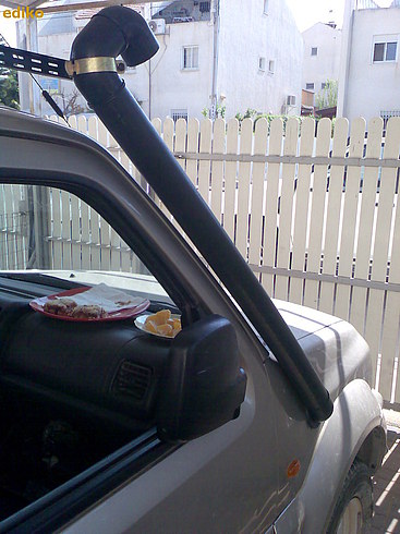

труба-каналюга сантех. , 63 мм. от начала и до конца

РИФ еще топорнее АНВИРА выглядит...:)))
Хотя и гладкими трубами выводил, но уж очень много поворотов получилось(4 под 90 градусов, блин, даже 5 углов с заходом). У меня только один - заход в шноркель, и длина соединения 3-5см. Т.е. Фактически шноркель прямо в воздухан упирается.
Подругому культурно никак не воткнуть

.......................От закупок остался кусок трубы длиной 40 см. Начнет заливать салон - он вставится в сальник в салоне - и уровень подымется до пепельницы. А можно и выше...............................
а заодно и подстаканником послужит...... :hilarious:
ps
я представляю эту картину
........ , салон заливает говнами ..... , а ты шнорхель достраиваешь ......
, через сальник ......
аааааа ! :hilarious:
плять смастерил уйню , так признай

Меня вот канализационная труба смущает диаметром - не маловато ли?
Можно напрмиер взять хромированную ножку от стола и резиновые гофры от кого-нибудь, так же просто, но смотрится гораздо лучше, чем канализация ;)
они разные бывают ( у нас точно)
50 , 63 , 75 мм и т.д
у джима впускной 60 мм
черная каналеза какраз недурно смотрица, а вот вариант хром/алюминий с резинками г…о редкосное - на нас такой джим ездит - выглядит ужасно. Как вариант можно в магазинах GT поискать трубу хромированную тонкостенную нужой формы и к ней повороты - врятли конечно но шанс есть.

А если сварить из алюминия целиком? Трубы продаются, изгибов только готовых нет, придется гнуть по месту, может получится не очень эстетично.
Еще как вариант - металлические поручни. Есть любые (нержа полированная и матовая, хром, медь :) и повороты любые. Должно полцучится аккуратно.
Ответ: Гражданский шноркель
Я вспомнил чем меня еще труба не устраивает.
Руль справа, шноркель тоже справа. Минимальный диаметр трубы шноркеля - 6-7 см. Такая труба по правой стойке будет сильно ограничивать обзор. А если делать приплюснутый стеклопластиковый шноркель, который будет "обтекать" стойку, то-же поперечное сечение можно будет уместить с меньшим вредом для обзорности )

... а вот вариант хром/алюминий с резинками г…о редкосное - на нас такой джим ездит - выглядит ужасно.
Если алюминий загрунтовать и покрасить в черный, то с резинками должно нормально смотрется. Уж не хуже канализации.
Смотрел. Повороты есть, но небюджетно, мне показалось. Труб хромированных подходящей длины не видел. Да и чем такая труба с поворотами будет принципиально лучше алюминия с резинками от впускного ГАЗели?
Рифовский шноркель с места водителя вообще не виден. Только нижняя часть чуток. Так что не переживай :)
Можно взять прямоугольную трубу. Получится проще в изготовлении, более брутально... но на любителя :)))
