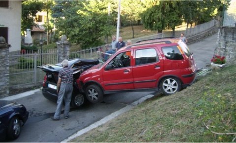

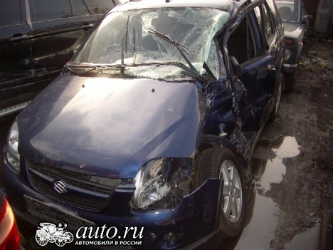

Опять попался Игнис с левым боковым ударом.
На фото видно что кронштейн ремня был в верхнем положении в момент удара, так он там и остался навсегда.
Уж не знаю , спасли бы боковые подушки от этого?

у а про водил чтонить известно, выжили? насколько сильным был удар? как лучше настроить сиденье/ремень чтоп свести к минимуму такой вот риск???

ну а цельные фотки повреждений можно выложить, чтоп оценить степень риска?
а то получается что нафиг эти все подушки безопасности когда такая подстава имеется? про шниву писали что типа безопасноть никакая - в случае фронтального удара водила остается без ног - без ног то еще ладно, а то ведь без мосгов остатся это куда хуже (хотя кто знает?) - вот тебе и япона-мать с 4 подушками (почему кстати боковая подушка от этого не спасает?)

Уже нечего фоткать. Не было удара в среднюю стойку, удар в район стакана и торпеды. Геометрия кабины выглядит очень достойно, на 5 баллов.
Когда сидишь в обычной позе, кажется что этот болт далеко позади. Но в момент приближения столкновения человек инстинктивно упирается обеими ногами в педали и прямыми руками в руль (да так что потом обнаруживаю гнутые педали и рули загнутые вокруг рулевой колонки. Руль кстати специально сделан таким легкогнущимся.) В этот момент голова как раз и оказывается напротив этого злополучного болта. Кстати, в этом смысле трехдверный выигрывает, да и кузов у него несомненно крепче. Не зря спортивные все трехдверки.
Чтобы оценить силу удара головой, прикинь с какой силой тебе надо ударить молотком по салазке чтобы выпрямить ее с одного удара.

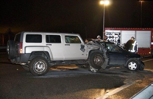

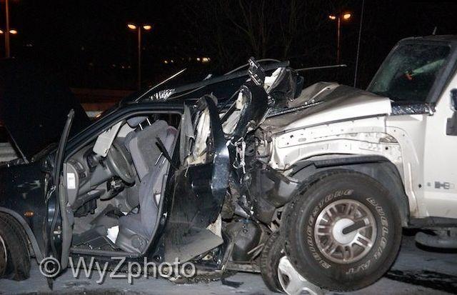

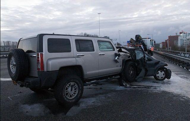

Водила вроде в реанимации, интересно выживет? страшно подумать что стало бы с задними пасажирами, впрочем от такого удара большинство авто превратилось бы в лепешку..

Охренеть, это где произошла эта трагедия? Интересно, на какой же скорости он в него вьехал, чтобы вызвать такую деформацию? При массе Хаммера H3 около 2200 кг и максималке 180 км/ч походу его раскочегарили по полной...да еще и похоже, что Ignis либо стоял, либо еле двигался. В таком ДТП возможно только передний пассажир выжил (если он был), Хотя скорее всего, ему бы голову оторвало таким ударом.

пипец.
надо Т70 покупать. ну или брдм.
игнис не игнис - от такого хренамера спас бы только танк

тут вы правы - мало в какой легковушке задние пассажиры выжили бы при такой ударе, авария произошла гдето заграницей, водила выжил (посмотриш на тачку - неповериш). тут все решило соотношение масс - влетел бы в хаммер груженый камаз, хаммер был бы в гармошку - другое дело что на камазах груженых как правило не летают в отличии от хаммеров..
