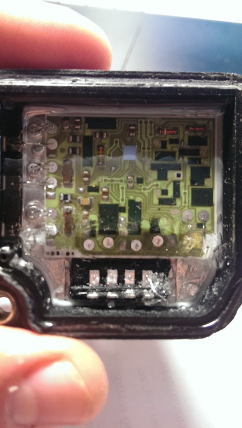

Нашел через американские аукционы, но на самом деле, купленный мной датчик через EXIST, работал криво, давал не те показатели. От этого холостых оборотов не было. Помог совет одного кулибина, не помню на каком форуме нашел. Аккуратно вскрываем крышку у старого датчика с помощью пилки по металлу. там плата покрытая желеобразной субстанцией и к ней от ножек идут тонкие провода. Они от тряски обрываются. Аккуратно припаиваем новые. Паять тяжело мне помогла таблетка асперина (кислота) и небольшой опыт в пайке. Датчик работает до сих пор. Цена вопроса паяльник с тонким жалом 240 рублей и набор олова 40 рублей, асперин взял в аптечке )))

Купил б/у Escudo 98года. Покатался месяц и начались вышеупомянутые проблемы. Диагностика подтвердила неисправность. Прочитал я первый пост этой темы, отправился чинить датчик полный надежд на успех. Но не тут то было, ДМРВ до меня уже кто то чинил и запаял его чем-то наглухо, да так что разобрать нет возможности.

Взял пилку по металлу. Распилил свой старый датчик AFH55M-13. Отвез в мастерскую по ремонту сотовых. Паренек все аккуратно запаял за 100руб. И вуаля. Движок работает, как часики японские! Трудно поверить, что мой измученный и распиленный MAF работает лучше новенького американца.

У меня он уже был ремонтированным и запаян наглухо, поэтому пришлось пилить. А если не тронутый, то наверное можно подколупнуть крышку.
Если пилить, то пилкой по металлу по периметру крышки, аккуратно, но задеть внутренности сложно, они чуть глубже. Я свой три раза паял, пока не заменил проводок полностью и не проклеил термоклеем. Теперь все гуд!

Блин, спасибо Вам. Случайно заехал на бордюр сантиметров в 20 резко и бескомпромисно так заехал, и машина заглохла, ничего не понял, завел и поехал дальше, припарковался...вернулся, завел а она глохнет, находился я в другом городе до дома километров 50, а она глохнет, ну газ давлю, дым черный валит (кто сзади ехал наверное восхищался дизельным эскудиком V6 бггг) всеми правдами и неправдами доехал до дома и полез на форумы, наткнулся на Вас...нашел этот датчик, вскрыл, увидел в геле оторвавшиеся проводки...оторвал нафиг и припаял новые медные, так как ниразу в жизни паяльник в руках не держал ушло на это 6 часов...(стыдно)... приклеил крышку на супер клей и залил герметиком...
оторвались те проводки где снял гель, остальные сидят твердо...если честно паял без особой надежды, но сегодня поставил...он завелся и не заглох...и прогрелся не заглох...в ближайшем будущем хочу приобрести тонкий паяльник и поменять остальные проводки...
