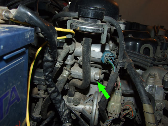

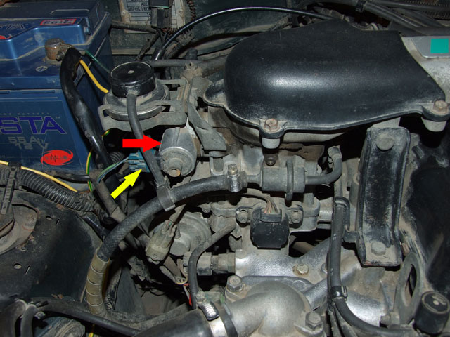

В связи с этим вопросы и фото моего инжектора:
1) Связан ли клапан ХХ с оборотами холодного, непрогретого движка?
2) См фото номер 1: правильно ли я понимаю, что красной стрелочкой указан клапан ХХ? Эксперимент: при работе на ХХ я выдернул из него разъем (указан жОлтой стрелочкой) - обороты упали "в ноль" и начали колбаситься... Оно?
3) См. фото номер 2: а что это за штука (указана зеленой стрелочкой)?

Ответ: Пониженные обороты ХХ, или...??? ;(
Итак, господа, видимо я погорячился с выводами. Обороты выровнялись, но...
Рассказываю. Машинка стояла часа два-три, т.е. "полухолодная". Завелся, все ОК, поехал, еду, притормаживаю на перекрестке и... опа! Обороты падают "в ноль" по тахометру, колбасня и вибрация, и ахтунг - загорается лампа Check Engine. Жму на газ, не даю заглохнуть, Сheck Engine сама гаснет, еду дальше, и когда полностью прогревается, все снова становится замечательно.
Глохнет, потому что не идёт воздух при закрытой дроссельной заслонке. Поэтому комп прикрывает форсунки. Плавают обороты, если воздуха то много, то мало.
Воздух на хх идёт в обход почти закрытой дроссельной заслонки через два клапана - управляемый термоэлементом ACV (зелёная стрелка) и управляемый компом ISCV (красная стрелка). Клапана могут клинить и не открываться, не пуская воздух и или скачут обороты на хх, или движок вообще глохнет на хх.
ISCV снимается, ACV - часть корпуса БДЗ. ACV до 60гр должен быть открыт (прогревные высокие обороты), потом закрывается. С помощью ISCV комп регулирует обороты при закрытой ДЗ по своим алгоритмам. Открывать может на заданную величину импульсами разной ширины.
У ACV смотрят, открыт или закрыт, снимая с него крышку. Должен выдвинуться шток (закрыт клапан) при нагреве до 70.
Обороты выставляются винтом на БДЗ - должно быть 800 на прогретом движке после удержания 1500 в течении 15 секунд.
Полезно иметь книжки по ремонту, на форуме есть ссылки на сканы (я купил по инету, прислали по почте, 600р), если неохота в сервисах околачиваться :).

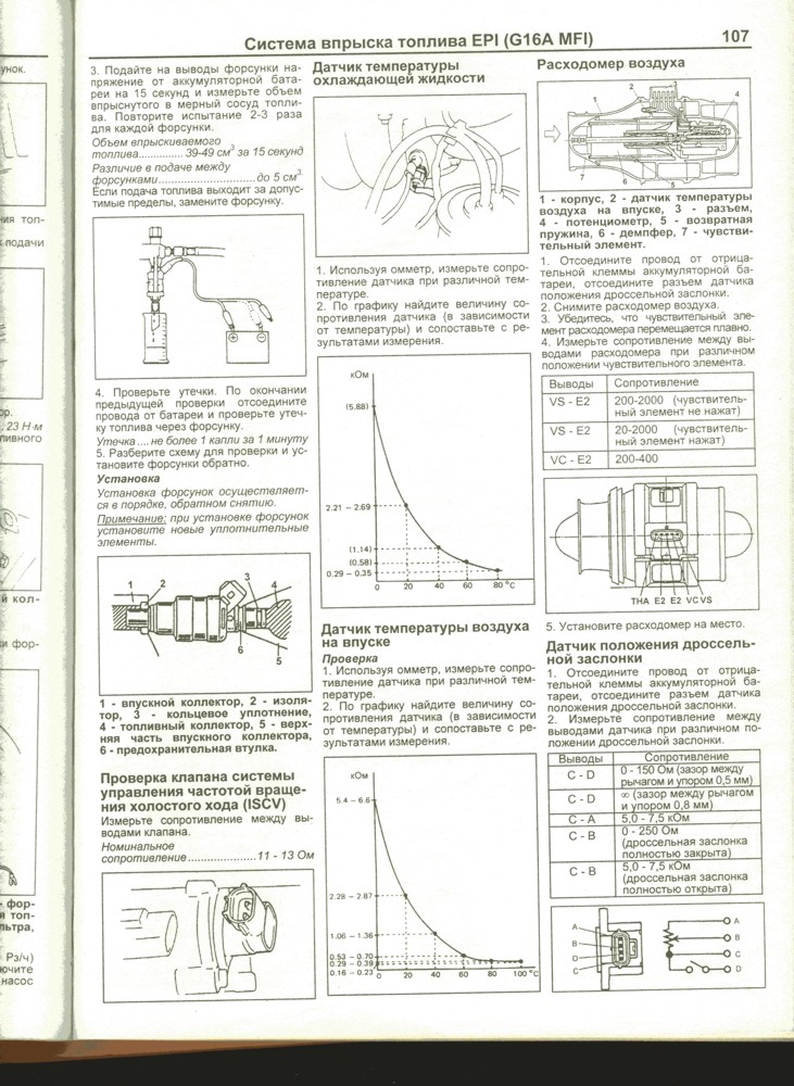

А еще такой вопрос. Обьясните тупому, почему мой БДЗ в мануале "Азбука Эскудо" выглядит слегка по другому? В частности, этот злополучный клапан ХХ вообще, получается, как-то с другой стороны торчит...
Спасибо, доходчиво ))
Есть у меня "Азбука" скачанная ;)
И еще. В мануале написано "заменить прокладку" КХХ. Ее можно самому сделать?
И еще... Получается, что у меня что-то с ACV? Так как трабла наблюдается именно при непрогретом двигателе... Да и прогревные обороты ИМХО маловаты - ок 900
Конкретно смотрите по месту, проверить всё надо по книжке, ибо сложно сказать в чём дело. Может быть много причин недостаточного воздуха при прогреве, не только заклинка или загрязнение клапанов ACV и ISCV. Например, грязный воздушный фильтр, глючные датчики воздуха и температуры и т.д. Заклинка ACV проверяется вроде визуально, не посмотрели, шток выдвигается при прогреве? У меня, кстати, не моновпрыск, инфа вся из книжки.
Прокладку не надо будет менять, если ещё крепкая и аккуратно её отделить постараться. Потом мажется хороший импортный герметик и всё.
В крайнем случае вырезается из картона, покрывается нитролаком или краской и обмазывается герметиком. Ставил такие на карбюратор, помпу, всё ок. Но можно и купить - продаются комплекты прокладок или по отдельности.
