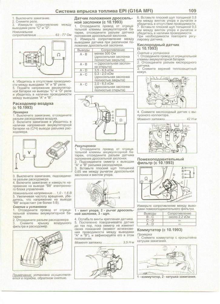

Тут такая штука интересная - протестировал ДПДЗ. На снятом с машины - как из пушки 5 кОм - 70 Ом. Ставлю на машину - ДЗ закрыта - 5 кОм, ДЗ полностью открыта - 2 кОм. (ну плюс минус десятые-сотые на регулировочный ход). До 70 Ом даже не близко. Как так?
Может ДПДЗ от какой нибудь другой машины прихреначили?

Ты не учел люфт оси потенциометра. Когда поставил на место и нагрузил ось всеми рычагами и тросами - вот она и сместилась в сторону уменьшения прижима ползунка потенциометра к графитовой подложке . . . Это один из возможных вариантов дефекта.

ALA, да я ж говорю - регулировочные зазоры учел но к 70 оммам даже не близко. Заслонку открываю руками собственно с другой стороны коллектора.

Я говорю о конструкции потенциометра ДЗ, о внутренностях потенциометра!
Если ты, также как на столе, так и на машине звонишь разъем датчика (без его подключения к цепям машины) и получаешь разные показания, то это что-то не так уже в конструкции датчика (износ).
Ежели датчик подключен и ты звонишь в паралель - тут уже влияние входных цепей машины. Это разные вещи. Да и по закону Ома общее сопротивление двух параллельных сопротивлений должна быть меньше меньшего, т.е. менше 70 Ом, но никак не больше! Проверяй.
Радует то, что у тебя и "на столе" и "на машине" при закрытой заслонке одинаковое сопротивление 5 кОм. Можно временно оставить заслонку и перевести внимание на другое.
По-моему ты менял ввел в заблуждение с сопротивлением ДПДЗ все как раз наоборот. При закрытой заслонке малое сопротивление, при полностью открытой большое килоомы.
См. описание.
Не удивлюсь, если у тебя неродной ДПДЗ.
Другое - ты не назвал конкретную марку твоей машины. Понятно, что ты нашей масти, но важно знать конкретнее, ведь электрические схемы и параметры могут отличаться.
У меня H20A, я сказал об этом когда задал вопрос. Насколько я могу видеть в книжке - все верно.

Проверить ДПДЗ надо точно, как в умной книжке - и сопротивления должны быть, и напряжение при включённом зажигании и механизм приоткрывания ДЗ отрегулировать. Очень важные мелочи. Автодатовская книжка - это урезанный переведённый заводской мануал по Витарам, т.е. профессиональный документ для сервисов.

ДПДЗ проверял так - сопротивление - со снятой фишкой.
В руках 5 кОм - 70 Ом
На машинке 5 кОм - 2 кОм
Вольтаж (регулировочный) на машинке - проверя с подключенной фишкой и включенным зажиганием. Путем протыкания провода острым щупом.
Я так думаю - что бы убедится что комп включает программу холостые обороты/закрытая заслонка - можно ДПДЗ снять с коллектора и просто пусть болтается себе в воздухе подключенный - 100 процентов что на холостых датчик будет показывать то, что надо.
Пока приболел, посему ковырятся с машинкой не с руки. Записался на диагностику - посмотрю что скажет умный компьютер.

Дело идет к тому, что надо менять датчик. Навесь на разъем компа обычное переменное сопротивление и попробуй работу на ХХ (5 кОм, дроссельная закрыта/или чуть приоткрыта).
А потом 70 Ом и увидишь будут плавать обороты или нет.

Про ДПДЗ непонятны результаты - сопротивления, напряжения и настойка приоткрывания. Ну не может меняться сопротивление обычного реостата от его перемещения в пространстве, даже если датчик неродной :))).
Если датчик расчитан на больший угловой ход заслонки - моя заслонка его элементарно недоворачивает до нужного сопротивления - хотя это конечно странно... нормальный ход заслонки везде 90 градусов минус копейки... ээх.
