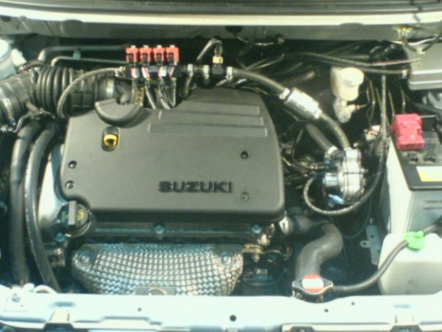

  26. KASiK
    26 авг 2008
    8.411
    Ответ: Установка газового оборудования (ГБО)
    Нашел фотку Лианы с установленным ГБО. Не помню где ее откопал. Жалко... владельца бы найти и пообщаться. Похоже на форуме нет лиановодов с газом.
