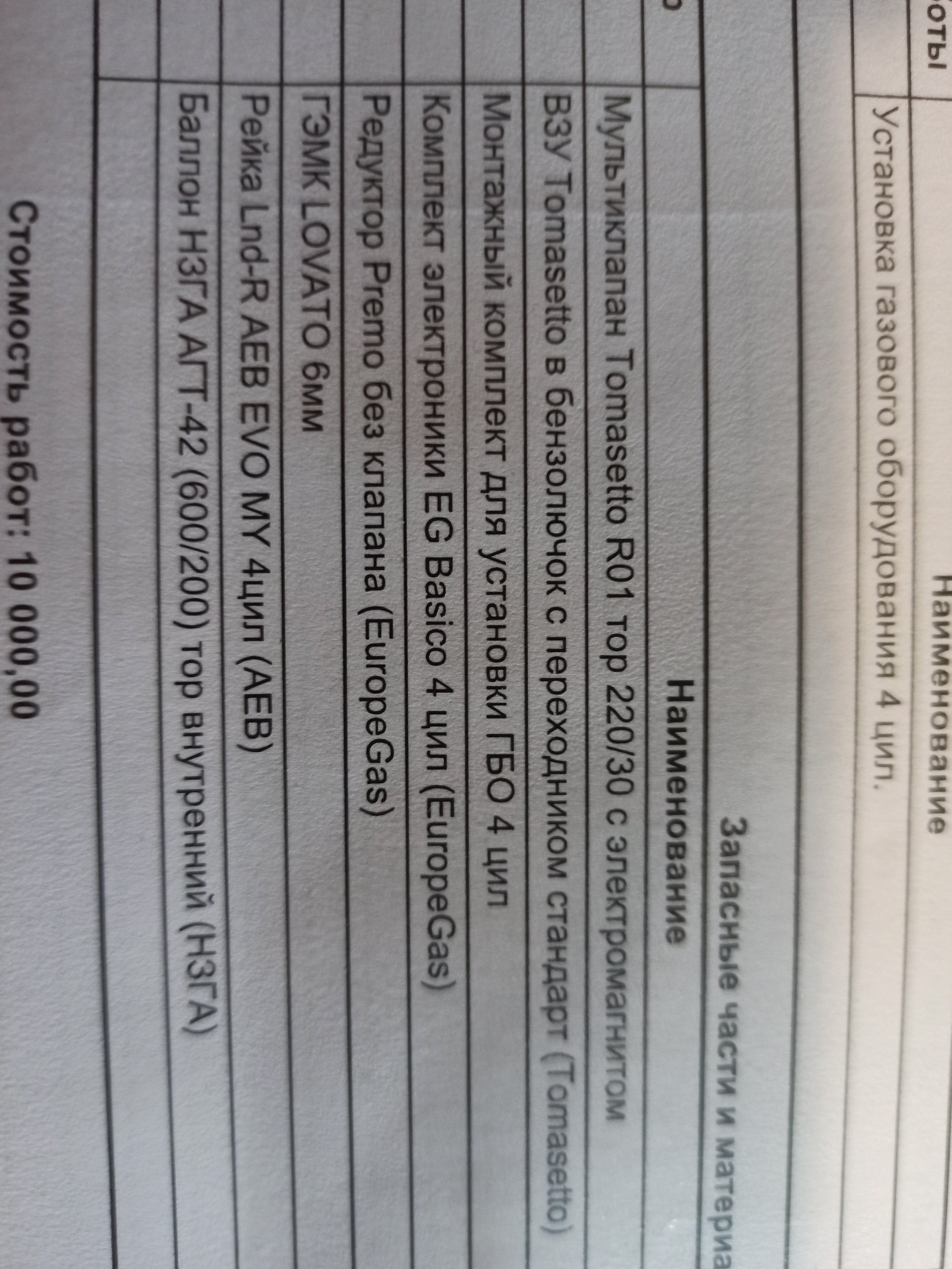

Всем доброе время суток и здравия! Установил на свою Лианку (2003 г.в., 4 WD, АКПП, универсал, пробег 187 т.км, купил
07.2022) вчера ГБО на Дорожной ул. в мск. Посоветовал товарищ из Тойота Сиенна клуба. Он там на две Сиенны гбо ставил и доволен. Баллон Тор в нишу запаски 42л. К сожалению на 48 л не было у них. ГБО 4 поколение. Форсунки ABE. Сделали за 5 часов, настроили. Попросил отогнуть поплавок, чтобы больше влезало в баллон(как, и на Сиенне, там у меня 53лх2, и влезало всего 85л...отогнули поплавок и стало влезать около 97-100 л). По динамике разницы не ощутил ни по городу, ни по трассе. Заправляюсь, в основном, на одной заправке в 20 км от Чехова по 19,50 р за литр газа. На Сиенне, при заправке там же, у меня самый маленький расход получается (16 л в среднем летом - 80% трасса, и 20 л зимой- в режиме 10 минут прогрев+10 минут поездка по мск), т.к. недолива нет или мало совсем:)...По Лианке - откатаю 350 км и снова там же под отсечку заправлюсь газом. Напишу, какой расход получился. На бензине в режиме 80% трасса летом расход у меня на Лиане около 8л на 95 бензине, но больше 3 тыс.оборотов не кручу ДВС. В основном, езжу на 2 (80 км/ч)-2,5 тыс.оборотах(100 км/ч). Резина стоит лето 185/65 R15. Свечи заменил 3 т.км назад на обычные
denso. Масло поменял позавчера на Idemitsu euro spec 5w-40, фильтр масляный Phram 4997. Запаску в багажник положил - нормально. Фото комплекта гбо прилагаю. Цена вопроса 34 т.р. Всем мира и добра!
Т80
23 Июнь 2022
Сузуки Лиана 4 wd 2003 AT
На 36 л газа проехал 380 км. От заправки до заправки до полной заправлял на одной и той же колонке
