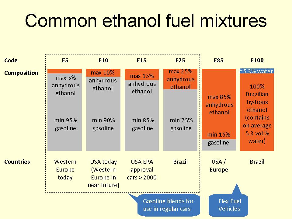

Забегая вперёд, максимум воды, которую могут "связать" 250 мл спирта без расслоения на фазы и вываливания в осадок на дно бензобака, составляет 7.5 (семь с половиной) мл. Т.е 3 (три) чайные ложки. При условии отсутствия этанола в бензине изначально в виде октаноповышающей присадки.
Таким образом, если в баке, скажем, 10 мл воды, то наливая 250 мл спирта, получаем в конечном итоге не 10 мл воды в качестве примесей, а неизвестное кол-во водно-спиртового осадка на дне, усугубив ситуацию с примесями в несколько раз.
Поэтому совет наливать что-либо в бензобак, не зная всей ситуации, является по меньшей мере спорным, если не прямо вредным

Для осушения бака лучше изопропил лить, 100 гр х 20 литров , его в водке (не дай бог) не должно быть.
Про осадок (расслоение) в бензине, он возникнет при нормальной температуре в случае более 10 % спирта (Потапыч верно отметил допустимую концентрацию)
Осадок (расслоение) возникает при наличии воды. Является основной проблемой для бензина Е10 (максимально допустимого для нас)
Не совсем понятна мысль про концентрацию более 10%, так как есть бензины с большей, чем 10%, концентрацией спирта
Это не "наши" бензины в таблице. У нас по ГОСТ 52201-2004 этанола может быть от 5 до 10%, В случае превышения бензо-спиртовая смесь становится все менее стабильна, т.е возникает помутнение и расслоение.
