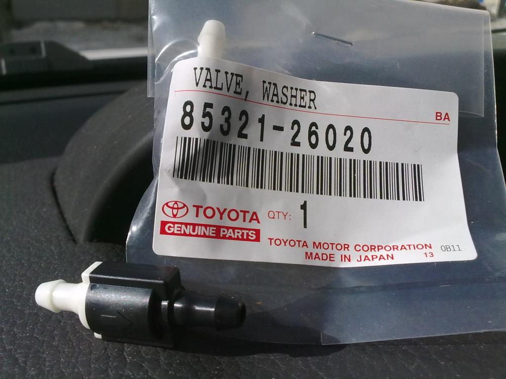

Как все сделать в одиночестве Инструкция в картинках
Видел в гараже у одноклассника готовую "приблуду" смысл такой же, армированная трубка, только обратный клапан на конце стоит и немного другой формы, как бы внутри трубки....но смысл такой же... Еще со времен СССР "приблуда". Его отец один прокачивал тормоза тогда еще на копейке, я брал пользоваться на старой машине, только качал все равно с помощником. И помощник был и стремно всеж. А так с точки зрения физики все должно работать....
Только задние колеса поднимать надо за балку, иначе не прокачивается зад. А еще лучше из ямы, не поднимая. И клапан я бы поближе к банке разместил.
