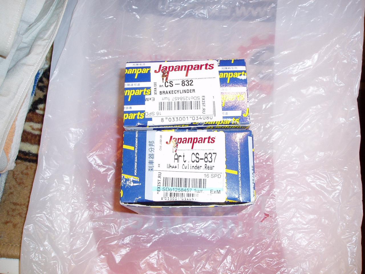

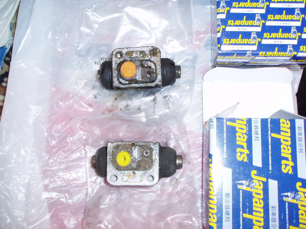

Japan Parts CS-832-правый, Japan Parts CS-837- левый, номера естественно на мою сузи `07 года
Вот что у меня получилось при попытке просто поменять жидкость:)
Сначала попробовал открутить оба штуцера, поняв что это не получится, сразу заказал новые,через пару дней забрал и сразу прокачка с заменой жидкости.
