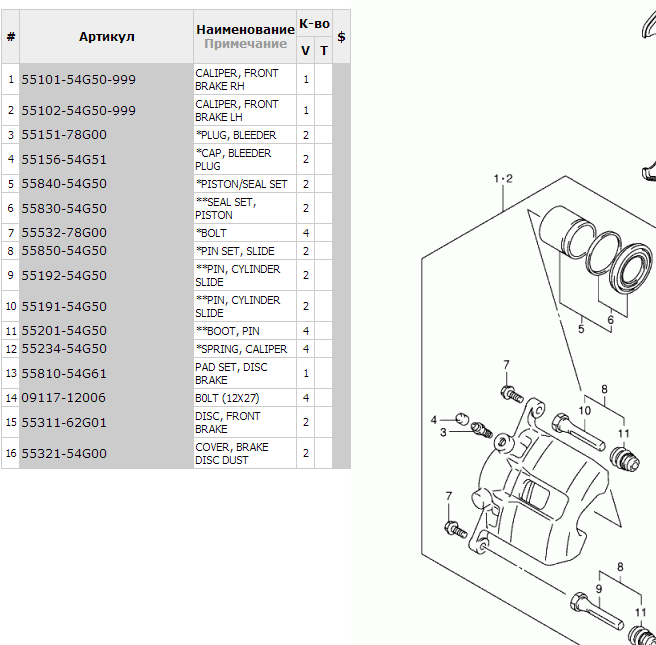

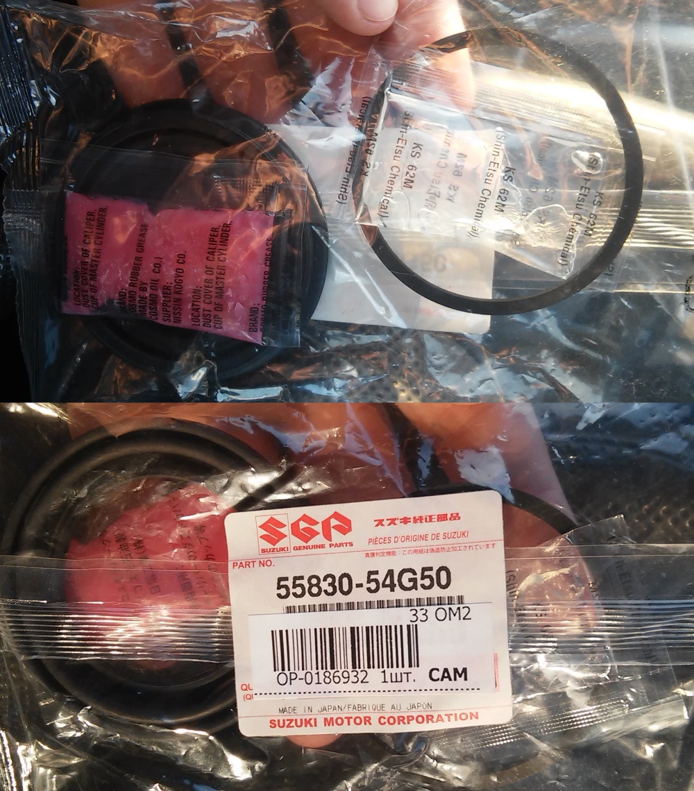

rop1
27 Апрель 2012
Уфа
ВАЗ 11174
№6, а именно, 55830-54G50 - это ремкомплект из резинок со смазкой.
ВОт такой - Посмотреть вложение 65296
А вот №5, 55840-54G50, это поршень, и судя по рисунку должен также идти в комплекте с сальниками и смазкой(т.е. включать в себя 55830-54G50) ?
p.s. вопрос был вот почему: тормозуха медленно но верно убегала через один торм.цилиндр. Осмотрели без вскрытия поршня место течи, мастера предположили, что поршень живой и предложили поменять ремкомплект. Заказал, вскрыли, выяснилось, что поршню тоже жить осталось недолго, отшлифовали и поставили с новым комплектом резинок. Ну и теперь хочу поршень поменять, и непонятно, заказывать к нему "резиновый" ремкомплект, или он уже идет в комплекте 55840-54G50 с поршнем...
чем в итоге закончилось? тоже течь в районе переднего левого суппорта, хочу на сервис ехать сразу с ремкомплектом, что заказывать - "большой" 55840-54G50 - туда входит поршень и резинки, или "малый" 55840-54G50 - только резинки.
Кто сталкивался, подскажите, пожалуйста.
Если делаете в сервисе,то заказывайте сразу с поршнем,хотя бы одним !
lexisomsk
6 Апрель 2011
353
Омск
Синенькая Ленка 4х4
У вас артикулы ремкомплектов одинаковые :D
У меня было так: была течь, думал что малым ремкомплектом с резинками обойдусь (55830-54G50), вскрыли, обнаружили, что из-за того, что вода попадала в систему, поршень покоробило и шлифовка вряд ли надолго спасет ситуацию. Поэтому был заказан большой 55840-54G50, в каталогах названия где как идут, где торм.поршень, где ремкомплект. В комплекте поршень, смазка, сальники. До недавнего времени меньше тысячи стоил, сейчас в два раза дороже ((
п.с. если делать в сервисе, лучше сразу с поршнем, ибо за эту процедуру не три копейки сервисмены возьмут, смысл потом снова туда лезть?
