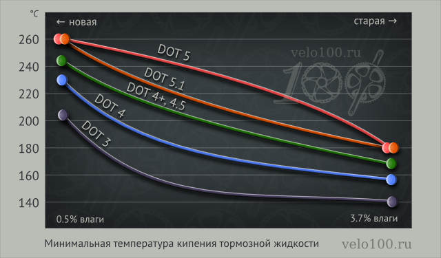

Тормозная жидкость гигроскопична. Если долго не менять, то количество Н2О в ней может превысить допустимые пределы. Во время неспешной езды может не ощущаться, а в самый ответственный момент неожиданно закипит и автомашина останется без тормозов. И второй момент - вода приводит к коррозии некоторых деталей тормозной системы.

Температуры, которые возникают при торможении в норме обычно не превышают 370С. При движении по трассе, спортивной езде или участии в гонках температура порядка 480-650С являются вполне обычным для небольших автомобилей, возрастая порой до 820С в экстремальных условиях.
Ну такие температуры возможны только на диске и колодках. Температура самой жидкости гораздо и гораздо меньше. Иначе б она закипала мигом. Дай бог градусов 150 набрать.

Обычно ТЖ на гликолевой или поле-гликолевой основе обеспечивают температуру кипения в 230-260 град С. Естественно, когда свежая, без воды. Это когда "мокрая" только 155-160 град. С. держит.
