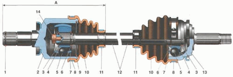

День добрый, а подскажите пожалуйста, где то была тема про "гранаты" что это такое и почему они могут хрустеть.
"Граната" - это ШРУС: Шарнир Равных Угловых Скоростей.
Стоят эти шрусы на концах приводных валов между колесами и коробкой передач. Эти шрусы позволяют передавать вращение на колеса не только по прямой, но и при поворотах, наклонах, кочках. Шрусы стоят на обоих концах приводов (валов). Соответственно один из них называется внутренним (тот что втыкается в коробку передач), а второй - внешним (воткнут в ступицу колеса). Шрусы бывают разные (зависит от авто и типа коробки передач).

Как видно из выше изложенного материала, в шрусе имеются шарики, постоянно трущиеся с др. частями шруса. Все это дело должно быть постоянно в смазке и без всякой пыли и грязи, поэтому шрусы качественно закрываются резиновыми пыльниками. Естественно, от трения имеет место износ всех частей шруса, особенно, если, например, пыльник порвался и попала вода и грязь. От этого увеличиваются зазоры, ломаются шарики и др. части шруса, что приводит к харакрерному хрусту и даже постукиванию, особенно на поворотах. Не рекомендуется при поворотах сильно давить на "газ", т.к. при больших углах нагрузки неравномерно распределяются внутри шруса и при сильной нагрузке (если газовать сильно в повороте) увеличивается износ и вероятность поломки. Если шрус начал хрустеть в поворотах, то рекомендуется как можно быстрее его заменить. Если же он начал сильно стучать (с отдачей в руль) и хрустеть и при езде по прямой, то необходима незамедлительная замена шруса, т.к. бывали случаи, когда шрусы рассыпались прямо на ходу (шарики высыпаются, т.к. уже не могут удерживаться внутри), от чего возникнет много повреждений других частей подвески, а так же есть вероятность возникновения ДТП.
Добавлено через 5 минут
Симптомы у меня такие, хруст при небольшой скорости при нажатии на педаль тормоза. Особенно когда остановился и включил заднюю скорость, двигаясь назад притормаживая.
В вашем случае мне кажется, что проблема не в шрусах, а в тормозных колодках или дисках (сильный износ), т.к. шрусы обычно хрустят при нагрузке. Бывают плохие колодки, дающие такой эффект. Лично сталкивался с этим на колодках Lucas/TRW для Лианы (при этом на Пассате колодки этой фирмы работали отлично, как ни странно).
