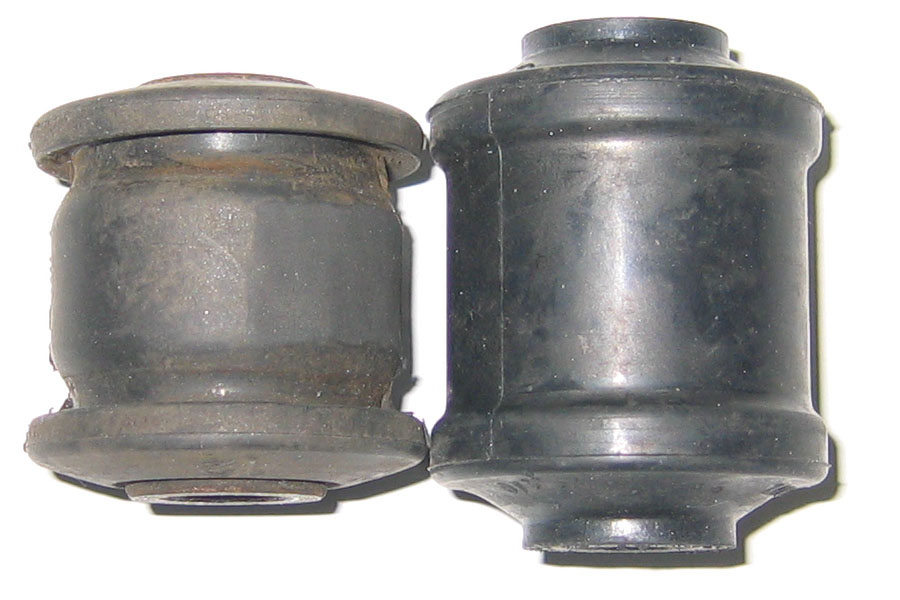

    Итак, свершилось! Вчера были заменены сайлент-блоки в кулаках задней подвески. Вместо родных были запрессованы от "восьмерки" - там они крепят передние рычаги к кузову. Код по ВАЗовскому каталогу - 2108-2904040. Надо подрезать втулку чуть-чуть. Больше ничего. Мастер сказал - давить тяжело было, но встали хорошо. Правда, давил он большими тисками просто - если-б был пресс, может он вообще ничего не заметил-бы. :)
    Через некоторое время выложу фотку - родной (вынутый из кулака) и "восьмой" (новый).
    Еще эксцентриковый болт, крепящий задний поперечный рычаг, был сломан и заменен восьмерочным "развальным" (2108-2901050) с эксцентриковой шайбой (2108-2901052). На сход-развал пока не ездил, но, думаю, проблем быть не должно.

    Насколько я понимаю, это сайлент в том месте, где продольный рычаг крепится к ступице? Он запрессовывается в ступицу, да? А передний сайлент, где продольный рычаг крепится к кузову, не менял? Была информация, что туда пойдет аналогичный от Мазды. И еще, на остальных (поперечных) рычагах вроде такие же резинки? Т.е. в каждой ступице три кулака с такими резинками, нет? И на поперечных рычагах в местах крепления к кузову, там что? В общем, сколько всего резинок таких поменяно от "восьмерки" и где они расположены?
  4. CrazyCYRIX
    6 фев 2006
    Re: Замена сайлентов в задней подвеске.
    Да.
    Менял вместе с рычагом в сборе, замен не искал.
    Да, 3 резинки в каждом кулаке. Одинаковые. Купил, на всякий случай, 6 штук, но мастер заменил только те 2, к которым продольные рычаги крепятся - сказал, что поперечные живее всех живых.
    Одну из неиспользованных, как раз, и сфоткал вместе со старой.
    По-моему, то-же самое, что и в продольных. Точно также, замен не искал, поменял вместе с рычагами.

    Что то судя по фоткам обрезать втулку придется не совсем "чуть-чуть"... Кстати как это делается? на токарном станке обтачивается чтоль?
  6. CrazyCYRIX
    6 фев 2006
    Ножовкой по металлу отрезается. Ну, или на точиле сточить можно попробовать (хотя это вряд-ли - резиной камень "замылишь" - как потом очищать?)...
    Там где я делал - это не большой сервис, а , грубо говоря, большой гараж с подъемником, верстаком, тисками, точилом. То самое точило - самый крутой стационарный станок. :) Естественно, всякий ручной инструмент в полном объеме присутствует. Но никакой супер-оснастки для этой работы не требуется.

    Это моя инфа. Сам менял этот с/блок и поставил от мазды (пришлось его подрезать). Там он тоже с/блок продольного рычага. Стоит 300 р.Баксы-бакс

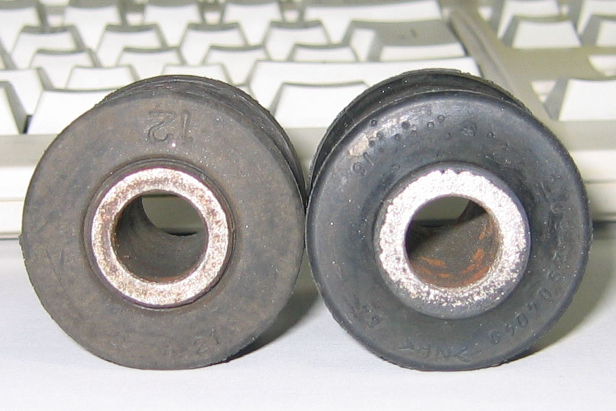

    1. Никто не хочет написать размеры сайлентблока ПРОДОЛЬНЫХ ТЯГ задней подвески.
    2. В постах люди путают сайлентблоки тяг и кулака. Насколько я понимаю, они разные по размеру и форме.
    3. Те кто ставил к.-л.замену, не указывают, какие именно сайлентблоки они используют, модели авто зачастую недостаточно ( у одного автомобиля их может быть 3-4-5 видов сайлентов).
    4. Сколько, где и чем подрезать? Но, желательно найти сайлент, чтоб вообще не подрезать. ИМХО эта операция претит моему техническому складу ума, сомневаюсб что такой сайлент будет долго жить и выполнять свои функции.
    Если у кого остались старые сайленты, неужели так сложно взять штангенциркуль и замерить длину, ширину по середине, ширину по краю, диаметр отверстия сайлентблоков ПРОДОЛЬНОЙ ТЯГИ задней подвески и поворотного кулака (или ступицы, не помню как правильно называется) задней подвески. Сделать эту тему прилепленной, чтоб выскакивала вверху форума Балено. ВСЕ владельцы Балено так или иначе сталкиваются с этими дурацкими сайлентами, но не у всех есть возможность отдать 100$ за пару тяг.

    Как и обещал выкладываю фото и размеры сайлентблока заднего продольного рычага.
    Единственное НО!!!, что я не знаю какой это - правый или левый. Возможно они одинаковые, но это уже попробуйте узнать сами. (Рычаги правый и левый отличаются). Другой сайлент я не смог увидеть, так как его выжигали в сервисе..... Здесь фотография: http://foto.mail.ru/mail/andrewfv/1/ Как воткнуть её в форум я не знаю
    Надеюсь это кому-то поможет ;) [​IMG]
