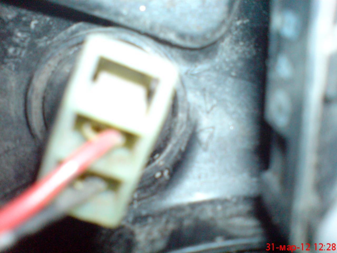

Добрый день. Подскажите, как добраться до этого патрона? (перегорела лампа справа ,где находится бачок омывателя) Фишку нащупал, но ничего не видно,может быть нужно что-то предварительно снять ?
Спасибо за ответ.:(
ТАВ
23 Июнь 2010
Сузуки sx 4 седан
А добраться до патрона из-под капота или подкрылок снимать ? ( рука полностью не пролазит,повернуть не получается,только нащупать могу)
Спасибо.
Спасибо.
На фото этот патрон? (еле подлез телефоном,чтобы сфоткать)
SOA
26 Сентябрь 2006
712
95
Ответ: Есть ли хитрости в замене ламп переднего габарита? Перегорела лампа в правой фаре.
Насчет - этот или нет, не скажу, не помню. Но подлезал, ничего не снимая. Неудобно, конечно, но можно. Если кисти широкие - стоит найти помощника, у меня кисти узкие - с трудом подлез, матерясь попутно.
ТАВ
23 Июнь 2010
Сузуки sx 4 седан
С большим трудом удалось поменять, все спасибо за отзывы.
