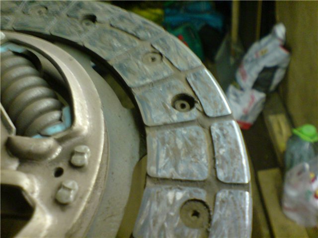

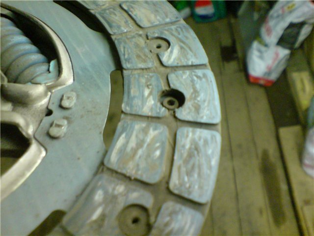

Привез домой остатки того что стояло... на мой взгляд что то рано робот отказал в работе...Не-не-не
прилагаю фотки диска и корзины. Подшипник и вправду имел люфт.
Одна сторона диска.
Другая
и корзина ваапще без выработки по зеркалу и без люфтов в лепестках.
22 тыр - все же не катастрофа... Раза в 4 всего дороже чем на жигули...
Поздравляю что тачка опять жива !
Диск у тебя ИМХО все же того, при смерти был.
А вот корзина - да. С виду как новая. И на большинстве машин корзина обычно хотя бы 2 диска снашивает.

К сожалению не видел диска отдельно... и этта... Я ДУРАК!!!!!!!!! на коропке с диском был записан отдельно его каталожный номер, А Я НЕ СПИСАААААЛ!!!!!!!!!!!!!

Не не, все сним зер гут... ты глянь на фотки диска выше - как могло покоцать маховик при таком остатке?? Так чта развода не было.
Про маховик - речь шла что при сильной выточке фрикциона - его заклепками похреначило.
Как выглядит мой маховик - не скажу- не видел. Но в посту №31 и прилепил картинку - там маховик изображен )хотя сомневаюсь что тебя инетерсует общий его вид:) )
Единственно я грю - свалял дуру не переписал с коробки с диском каталожный его №.
Убедительная просьба к тем кто меняет щас, будет менять, кто покупает сам комплект сцепления - спишите оригинальный № диска.
Потому как менять корзину - дело не благородное... она определенно выдержала бы еще два таких диска.
