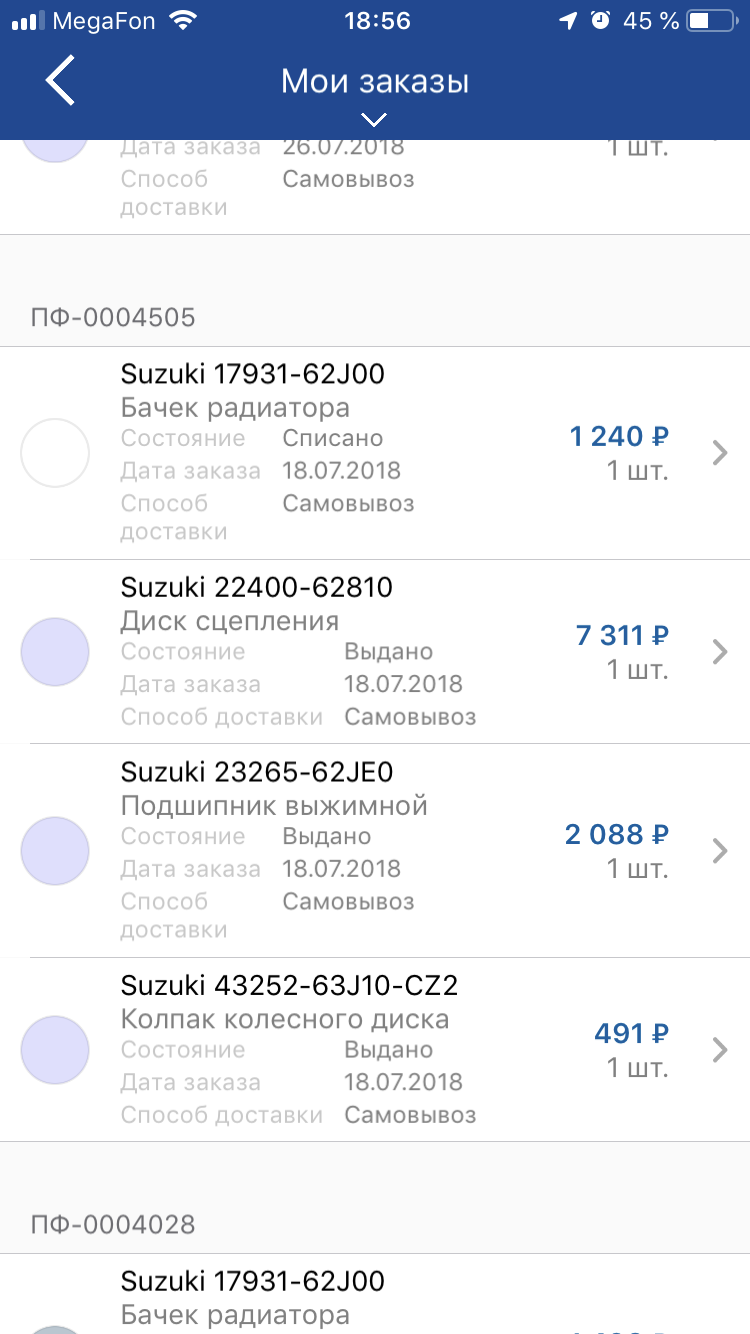

У меня свифт 2006 года, от механики ничего не подошло, покупала на евроавто и делала возврат. Зарегистрируйтесь на Экзисте, там просто все. Вот мои номера запчастей с ценами, летом покупала на Экзисте (корзина в комплекте с диском)
KIG
