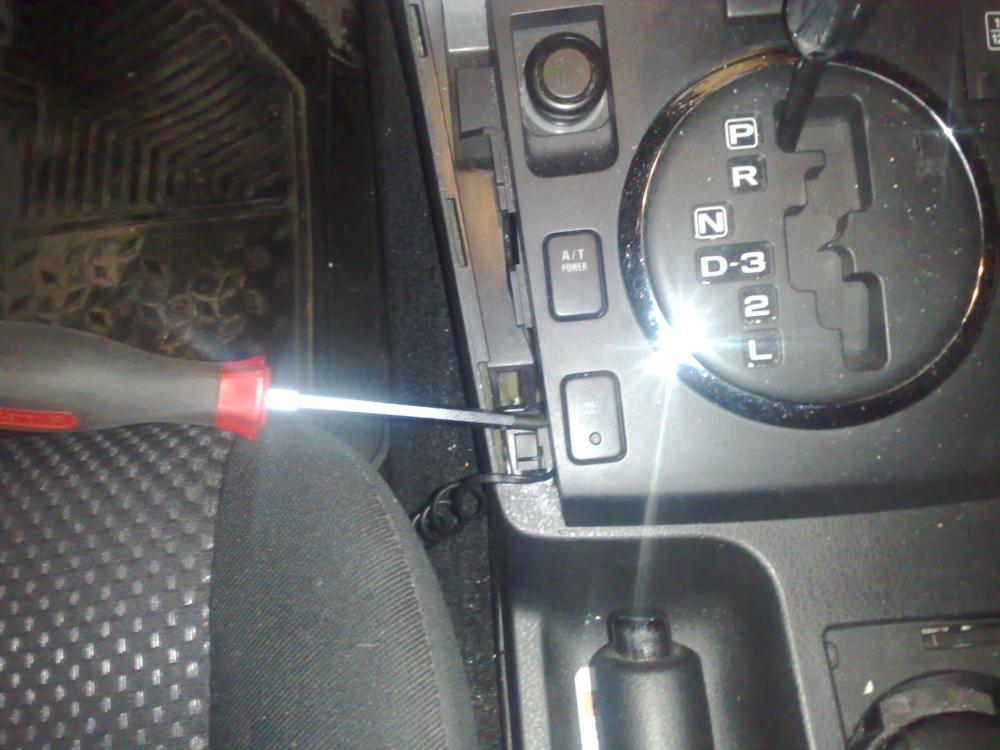

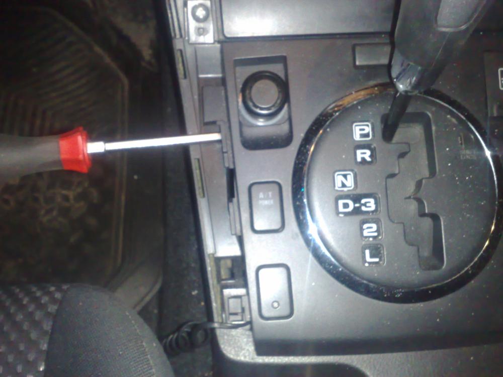

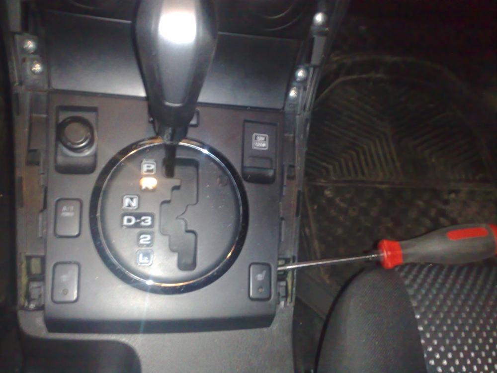

[Снимаем две вертикальные серебристые накладки (они на клипсах), Помогая отвёрткой снимаем консоль селектора АКПП, слева снизу на направляющей селектора патрончик лампы. Поворачиваем его и снимаем вниз, меняем лампу и собираем всё назад. Итого минут 10 с перекуром.
Две вертикальные серебристые накладки снял и тупик. А как помогая отвёрткой снять консоль селектора АКПП? Что нужно поддеть?
exxpe
20 Август 2007
548
100
Ответ: Не горит подсветка передач
Саму консоль и поддеть, держится она на 4 защелках.

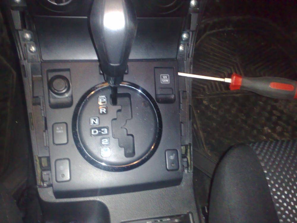

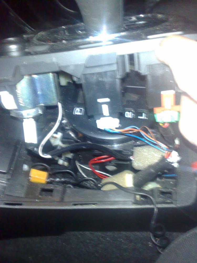

и ищем лампочку тут

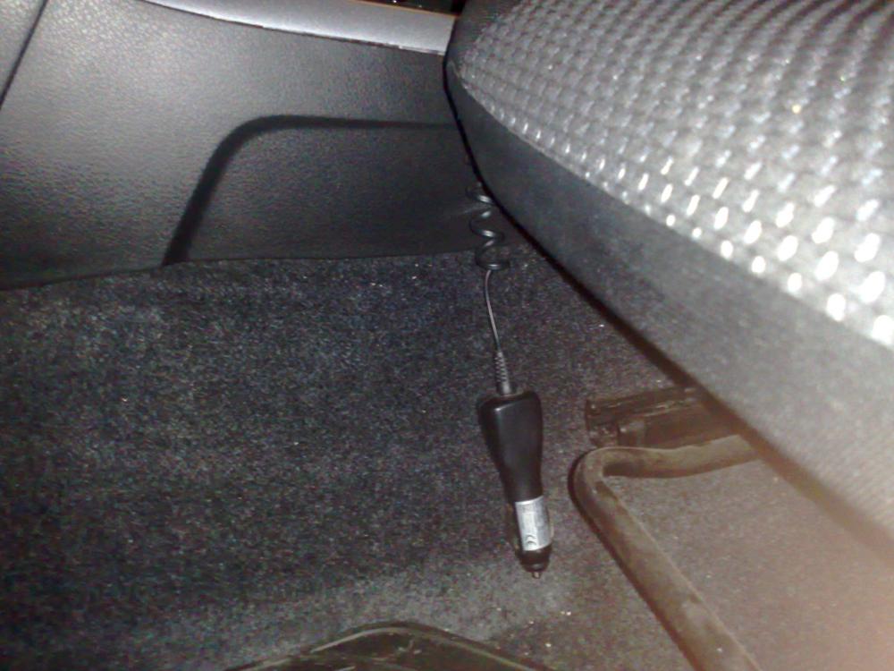

А это у меня провод зарядки спрятан под панелью от телефона-навигатора, один конец выведен у держателя, а второй здесь из-под консоли к прикуривателю.
vovan
4 Март 2007
3,678
560

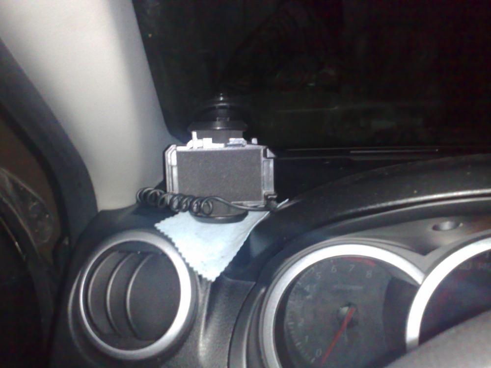

Обзорное фото есть - где выходит у держателя? А то у меня все поверх магнитолы тянется.
Так выходит у держателя
так выходит из-под накладки в выключенном варианте
Спасибо, у меня держатели навигатора и антирадара по центру торпедо стоят, думаю у лобовика вывести или из-под кожуха верхних воздуховодов в районе лобового, правда, проводочки зарядок коротковаты - придется их привести из скрученного состояния в прямолинейное :D
